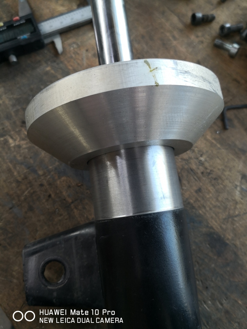

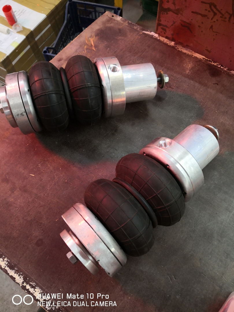

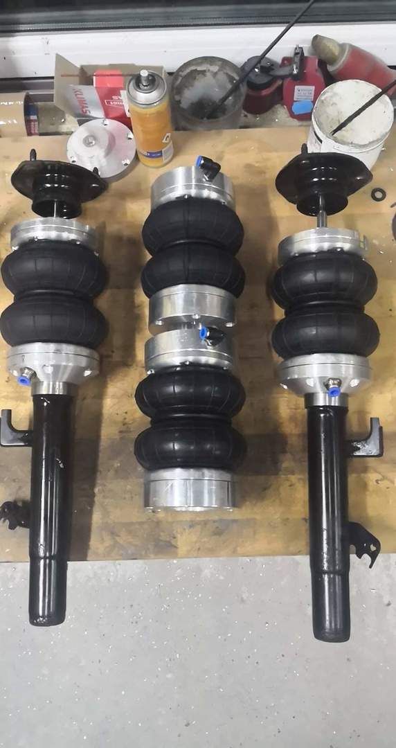

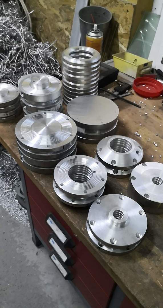

Én is örülök neki nagyon!
13 éve ilyen levegős futóműveket gyártok belőle.

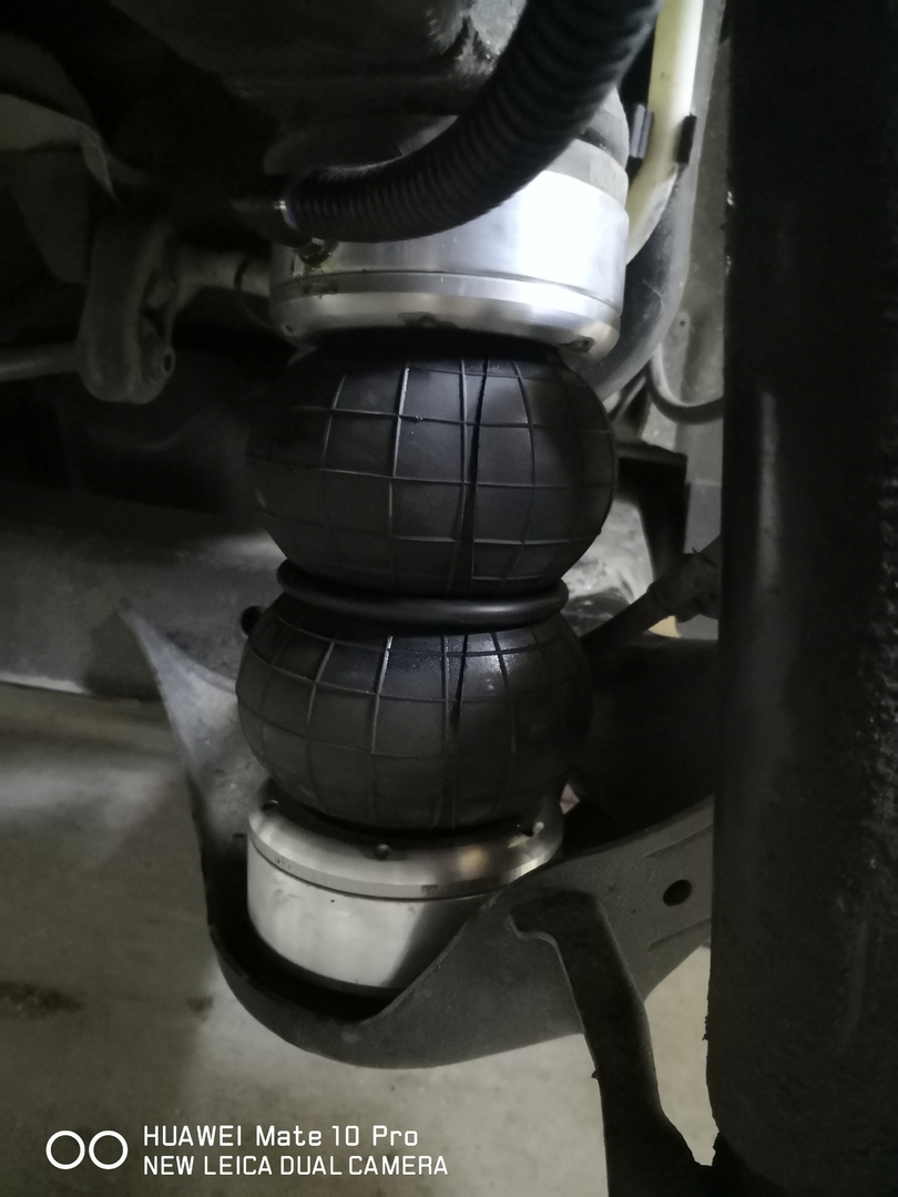

Én ilyen légrúgóval emelem az autókat 10 éve.
fakukac
igen, gumis emelőt is lehet készíteni ezekből a légrugókból!
