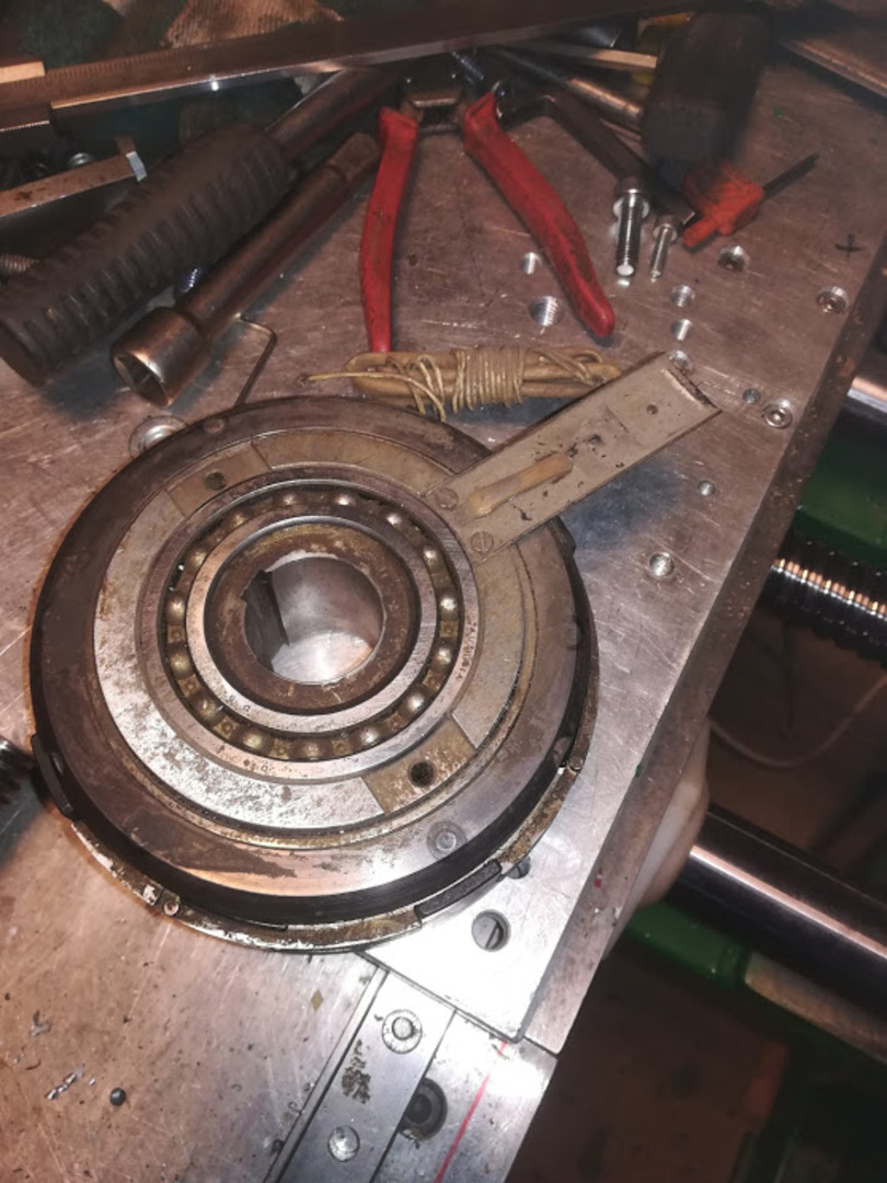

bundyland
Szia KoLa !
       Én teljesen tisztába vagyok a működésével, a legapróbb csavarokig szétszedtem többször is, most is éppen darabokban. És pont ezért nem bízom meg benne.
Nagyon ritkán ugyan de bentragad.
Tudod rébben is kértem tőled az elektromos kuplung típusát ami benne van a tiédben, csak írtad hogy már nincs meg a kép. :-(

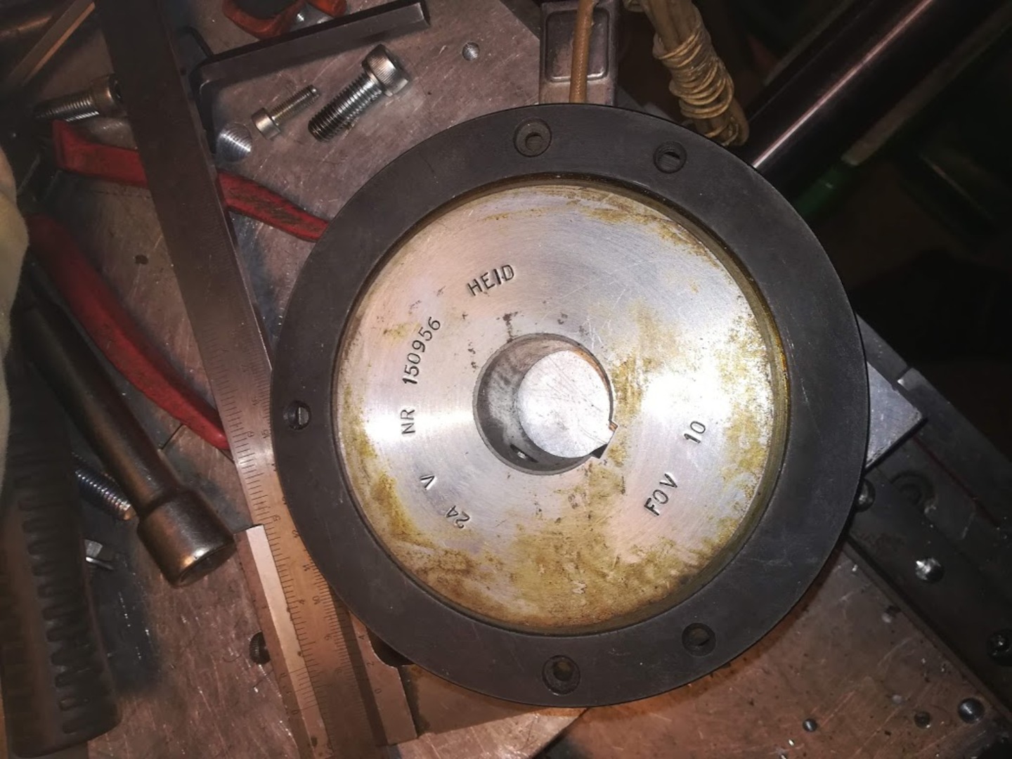

49db863y8
Ha még időszerű.E-400 elektromos tengelykapcsoló.
bundyland
Pont időszerű, azért szedtem szét hogy megnézzem mekkora fér bele. KÖSZÖNÖM!
Esetleg képed nincs a beépített állapotban ?
Köszi!
