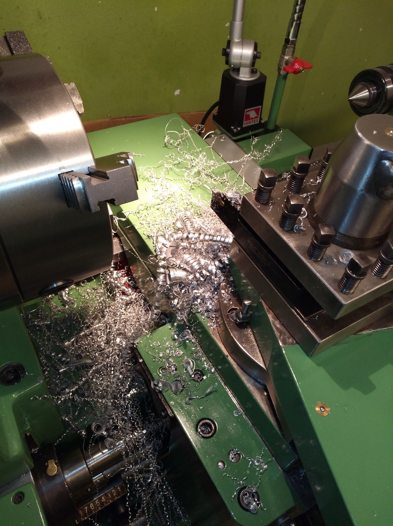

szerintem hoztad a forgácsot vödörben és szépen ráraktad a fotó kedvéért :D

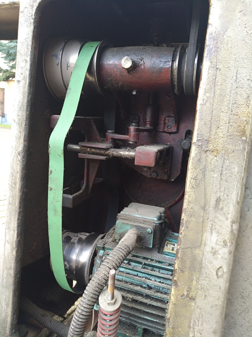

Ez a pedál egy szalagféket működtet.
Menetvágáskor nagyon jól használható!Azonnal oldja a
mágneskapcsolót és fékez!
Lacibácsi
Az E3N esztergán is ilyen a fék. Van benne egy rugó, hogy ne lehessen lábbal nagyobb fékerőt kifejteni mint amit a rugó enged.

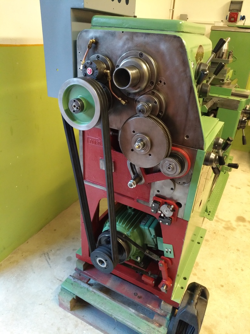

A kis EMUS gépen nekem is "olyan "lesz.
Csak legyen időm!Most nem restaurálok,hanem korszerűsítek!
De meg marad minden visszaépíthetően!

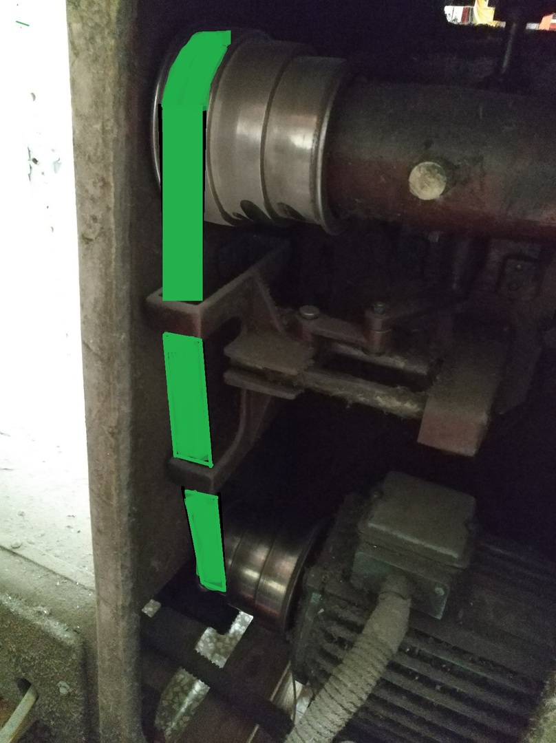

No épp akartam írni, szalainak, hogy az EMU-nál meg a lapoaszíjat lazítja a pedál a váltáskor.

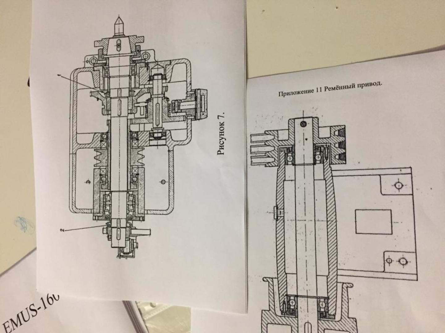

4g68ngash
Hogyan történik pontosan a váltás. Hova csatalakozik a felmenő tengely?
ii5d35wcx

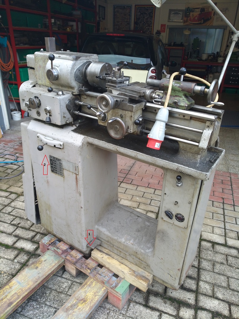

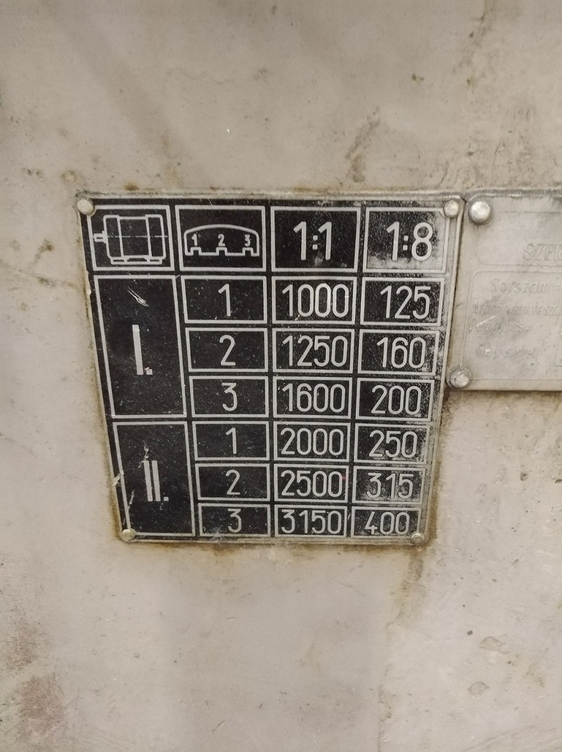

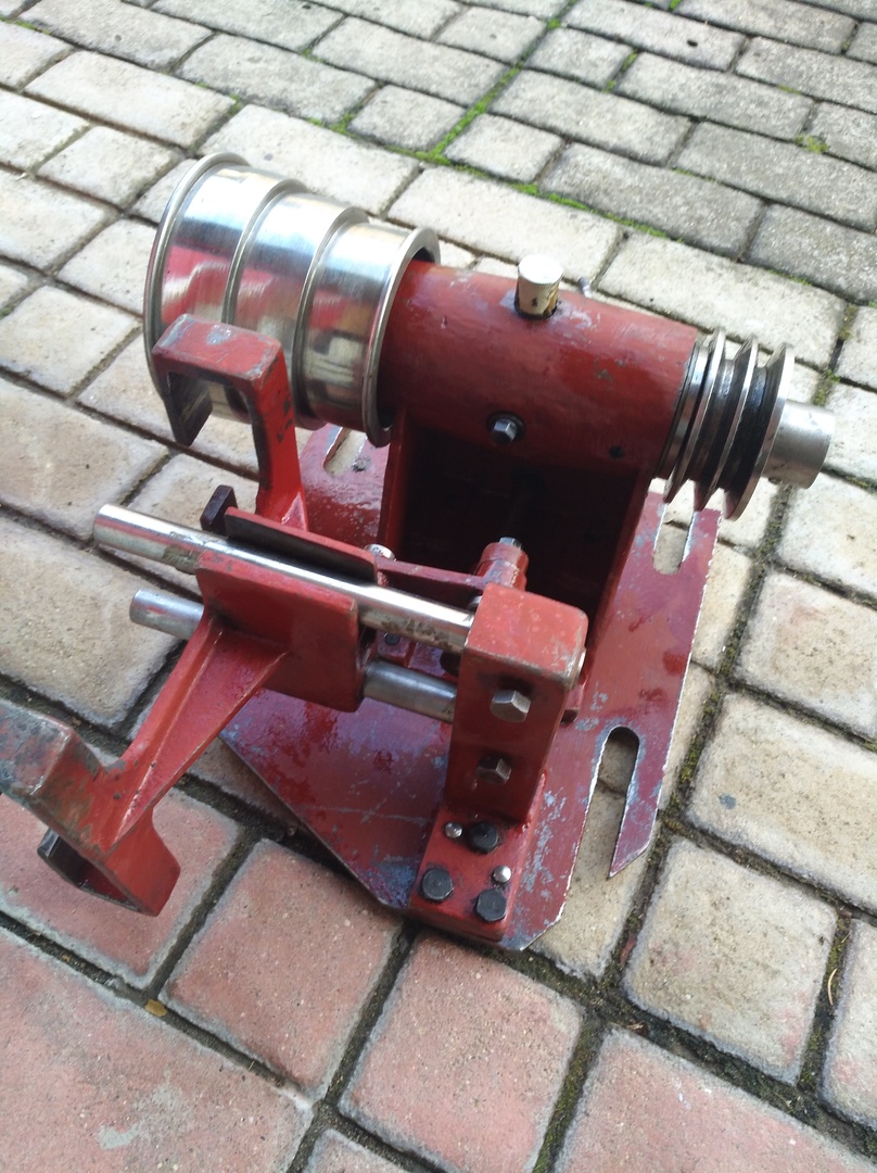

 A sebességváltás úgy történik , hogy az 1-es pedált lenyomod és a 2-es karral a laposszíjat átteszed a a tárcsákon forgás közben , majd  a pedált felengeded és feszül a laposszíj.A szíj be van rakva a vezetőbe . A segédtengelyről pedig ékszíjjal hajt fel a főorsóra.A motor kétsebességes dahlander.
Összesen 12 fokozat van.
ii5d35wcx
A 2-es pedállal felemeled a motort és így oldod a hajtást.
ii5d35wcx
Bocs! Az 1-es pedállal. Ez a koronavírus , már az agyra is hat!
