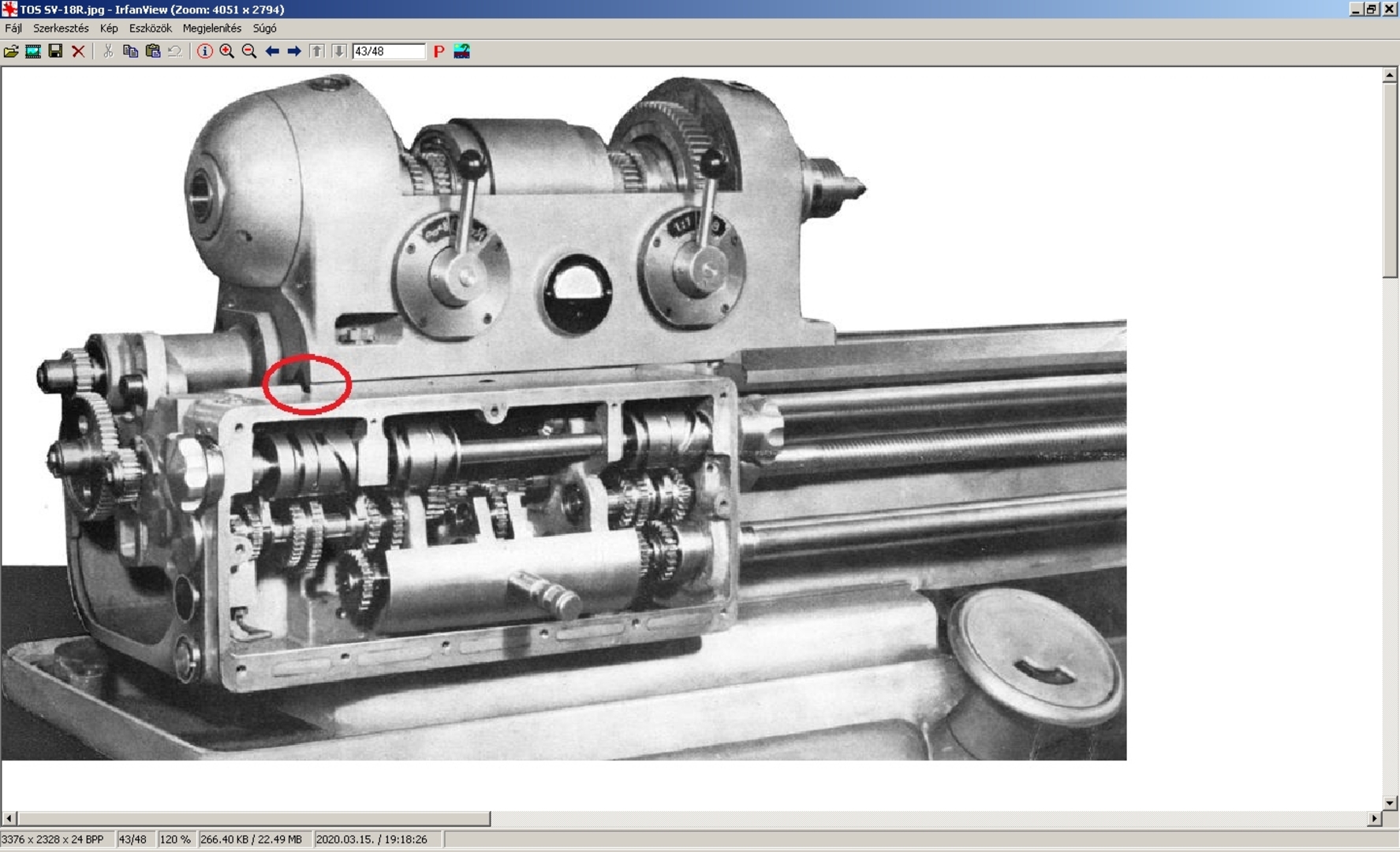

Az enyém még gömbölyű, és az ágy nem edzett. A főorsóba ütött
tüske kúposságot mutat.

A régebbi "gömbölyű" SV-18R orsóháza is az ágy prizmájára illeszkedik.
Tehát nem állítható..

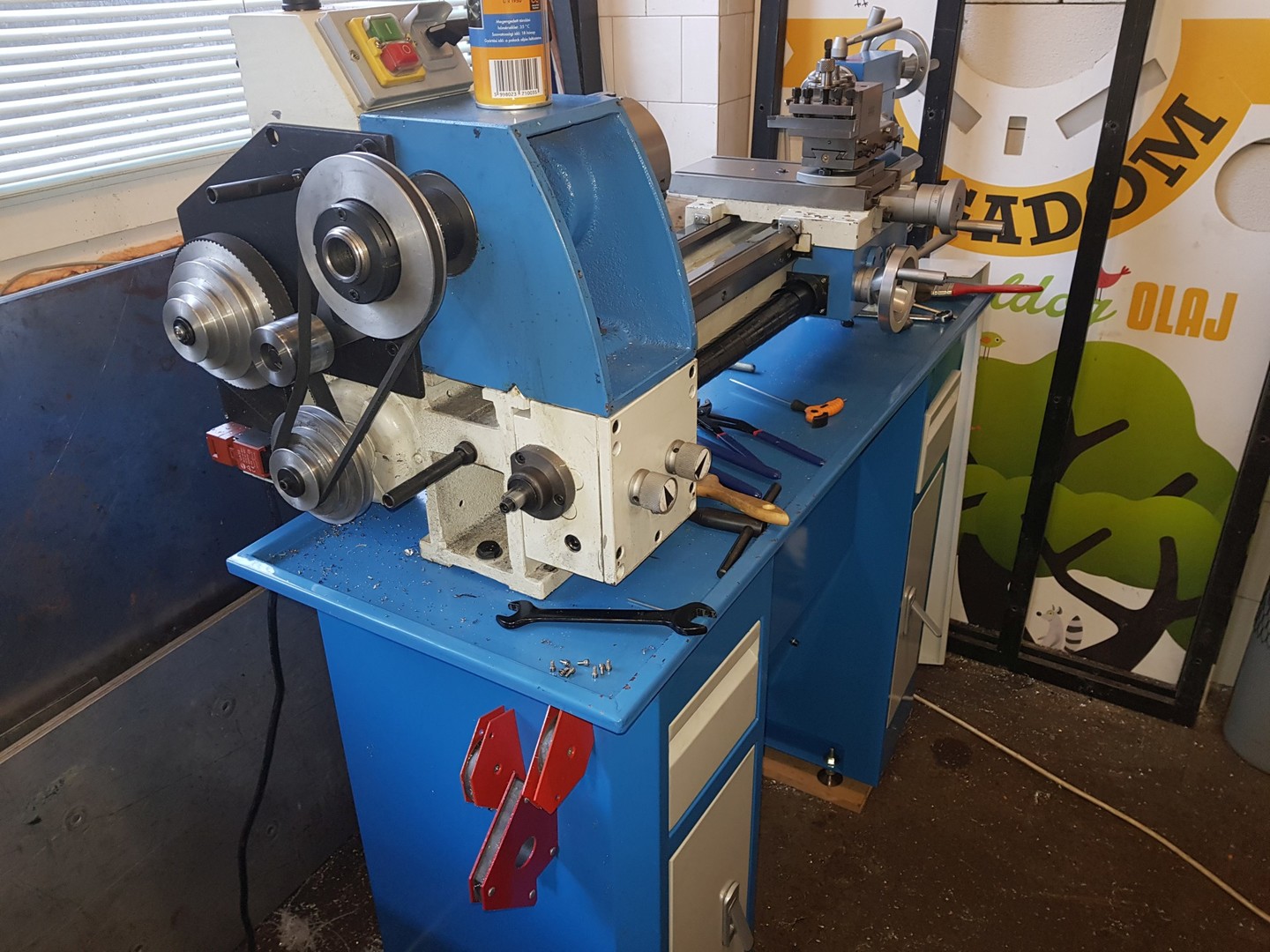

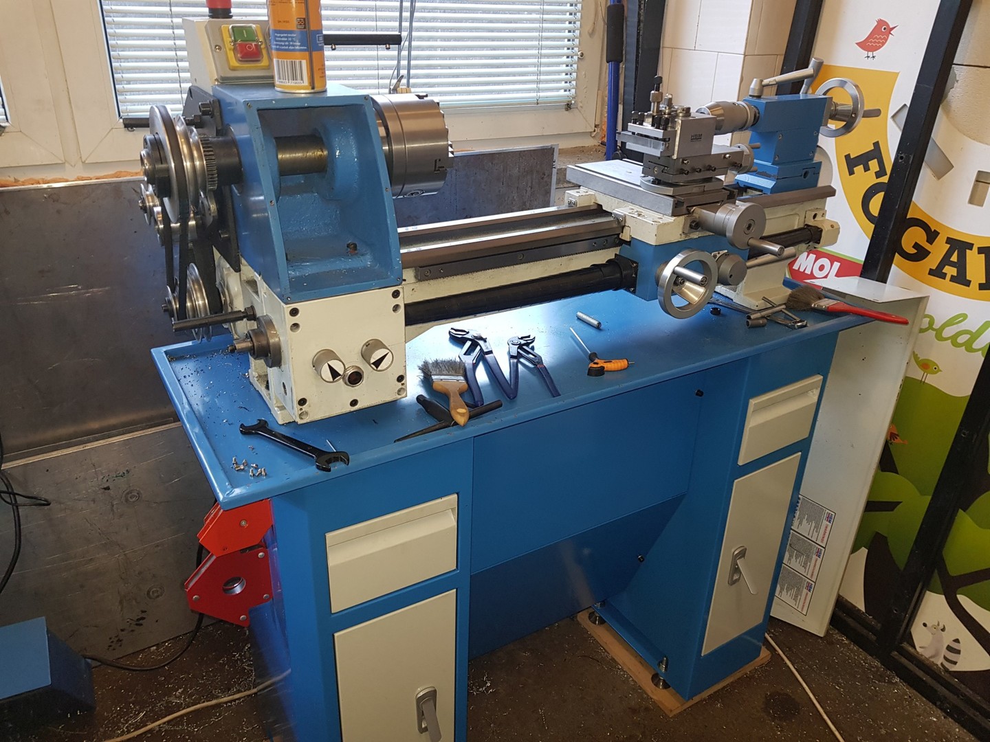

Van egy HBM 250 X 550 Profi Norton Esztergám. Szeretném egy kicsit átalakítani és ebben kérném a véleményeteket, javaslataitokat.
CNC átalakításon gondolkodom, de ha lehet nem veszteném el a manuálisan használhatóságot, ezért a trapézorsót megtartanám.
Első körben szeretném az előtolást egy léptető motorral hajtani a fogaskerekek helyett.
Egy 3Nm -es NEMA24 léptetőmotor elég lehet a célra?
Szerintem a norton szekrényre nincs szükségem, még nem néztem bele hogy lehet kibelezni és közvetlenül meghajtani az orsót.
Vettem a géphez egy SINO DRO szettet. Ennek a mérőlécét használva enkóderes léptetőmotor meghajtóval, vagy milyen zárthurkú megoldással lehetne pontosan mozgatni a szánt?
