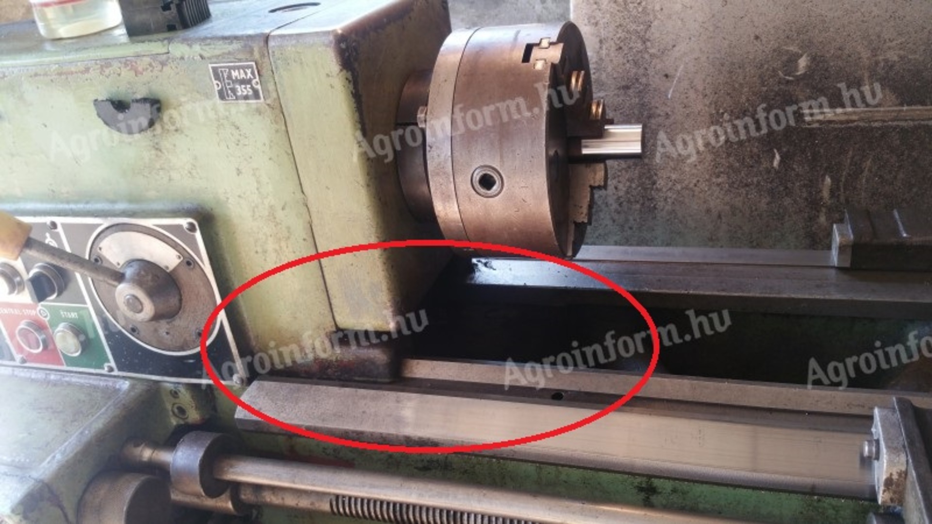

Hellótok! Van egy tos sv 18 ra esztergám és az ágy hántolása
után állítani kellene a főorsóházat, de nincs róla  infóm. Tudna-e ebben valaki segíteni? Előre is köszi.
Üdv.
Az edzett ágyat hántoltad? A főorsó az ágyon a prizmán fekszik, megvezeti. Állítani azon hogy lehet? [#nemtudom] Tudomásom szerint sehogy, és nem is kell.
Az a prizma megvezeti az egész főorsóházat. Ez eléggé fixen tartja.
