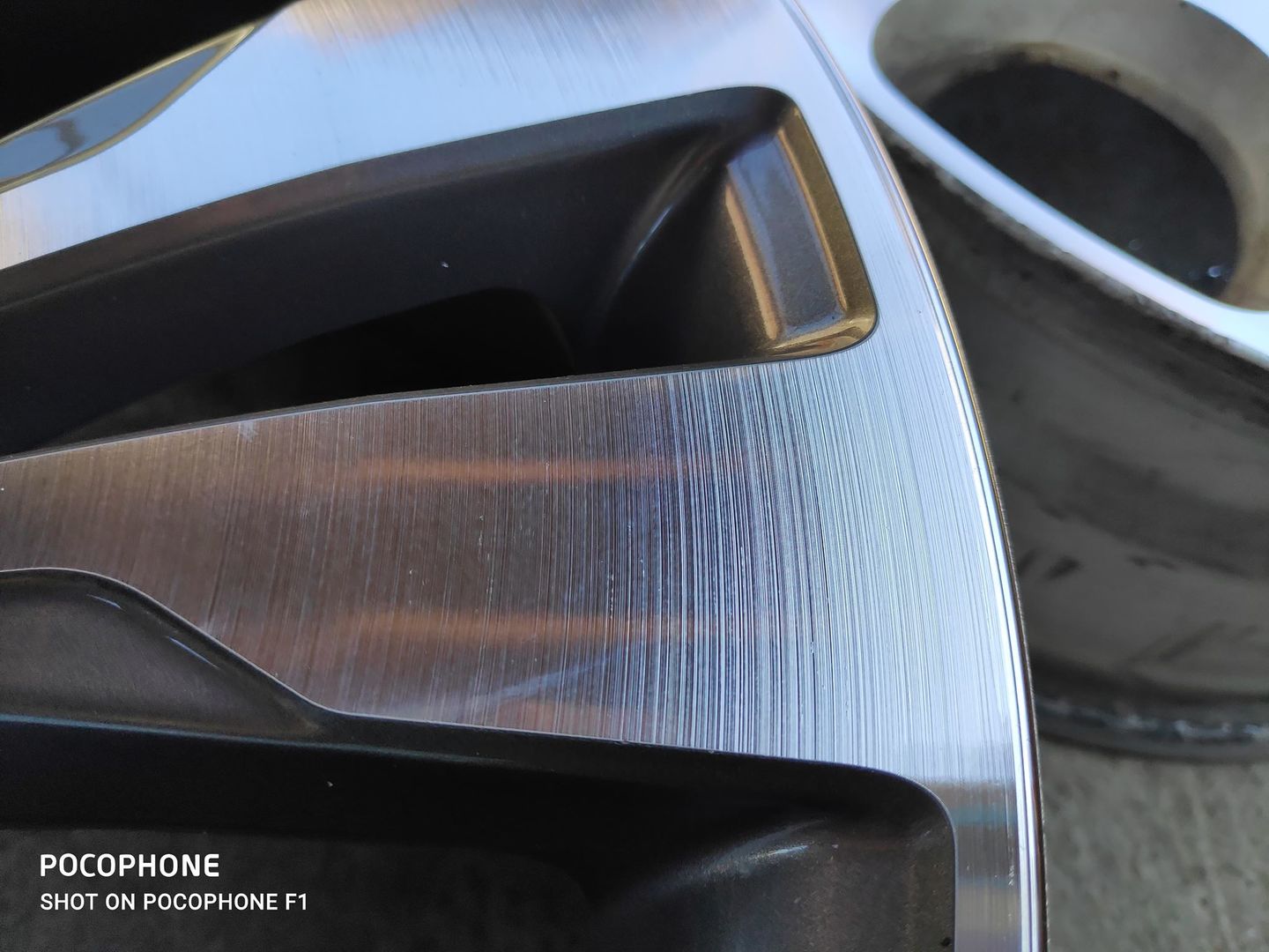

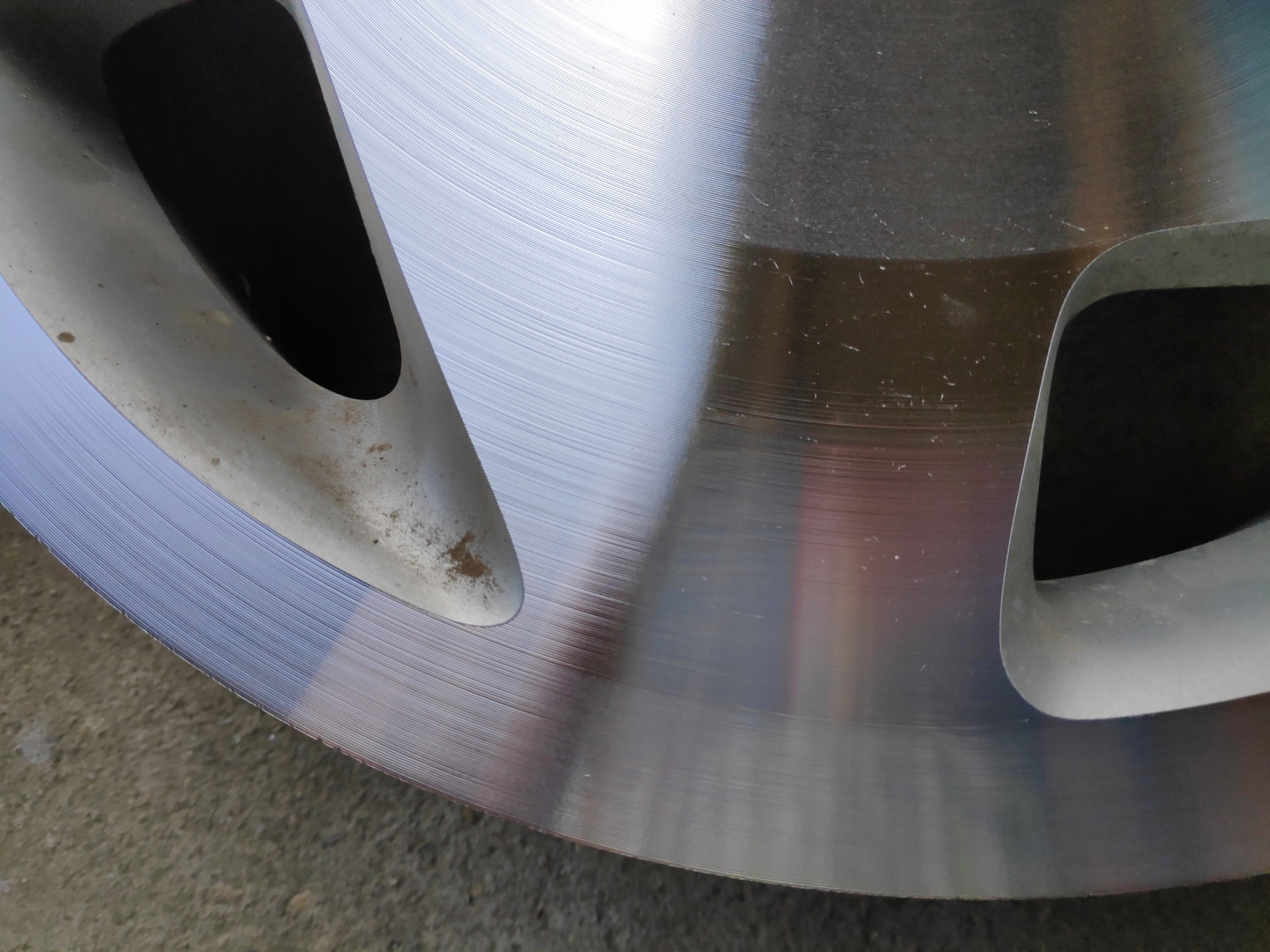

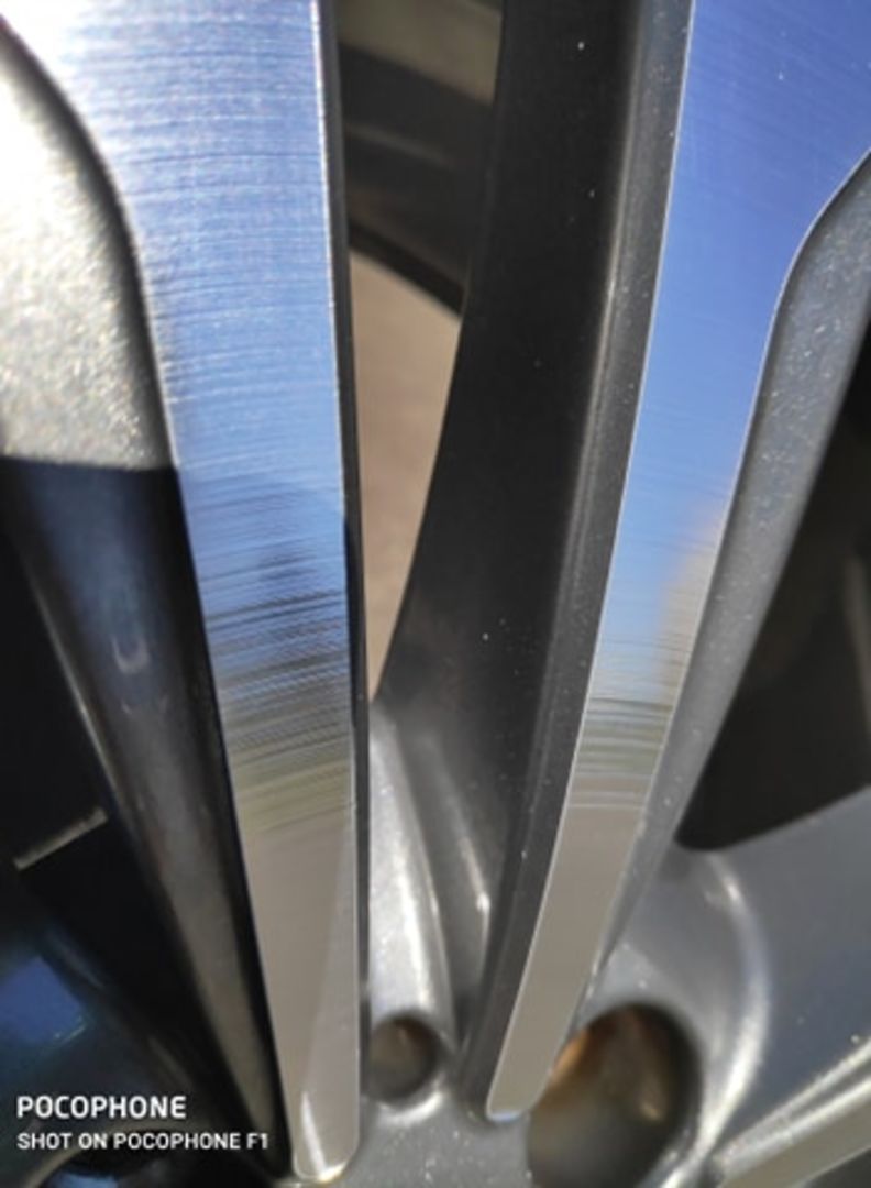

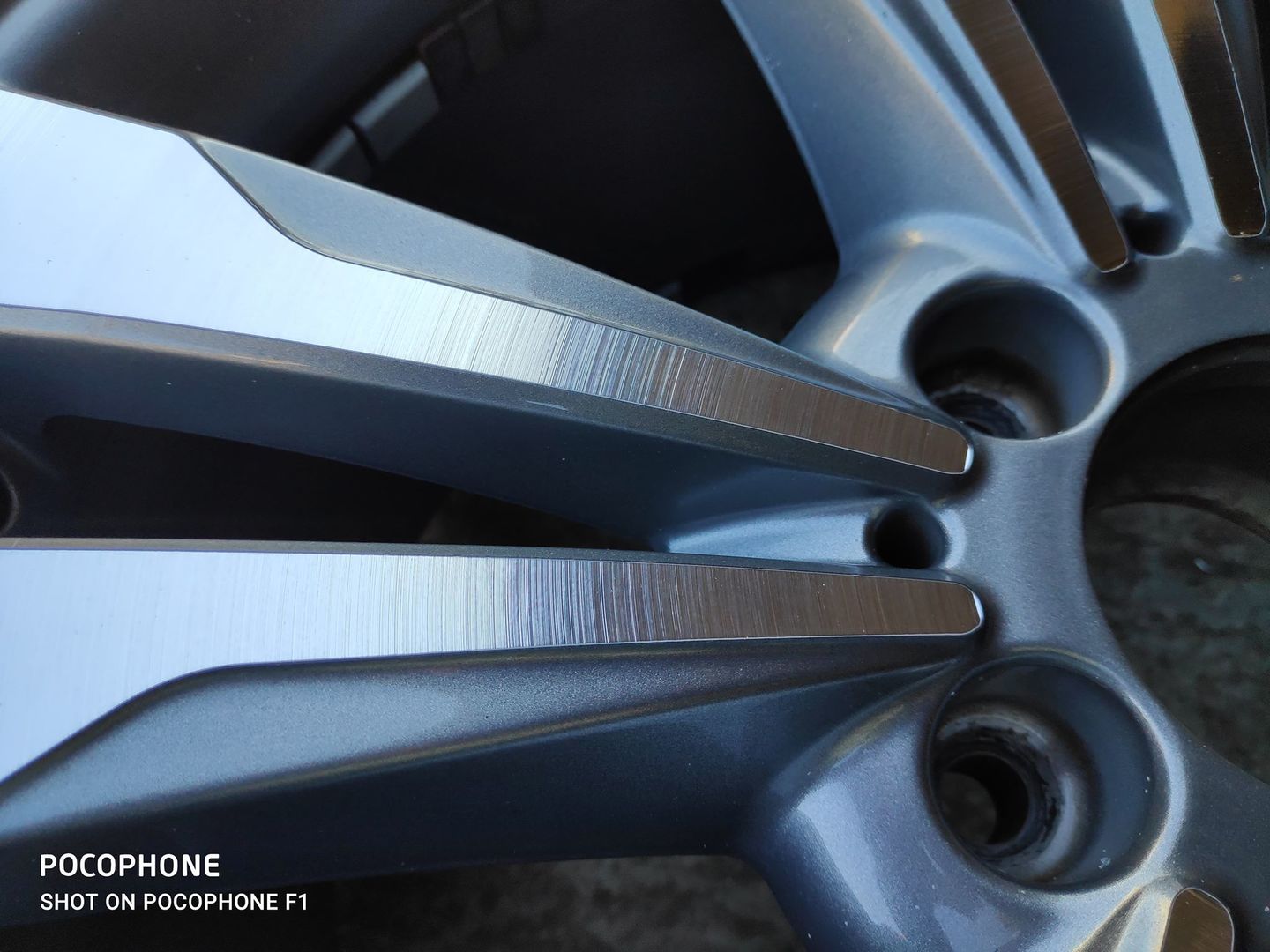

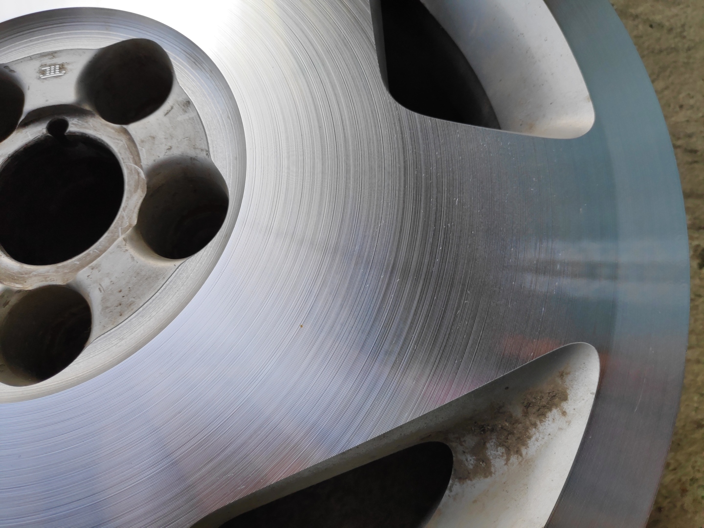

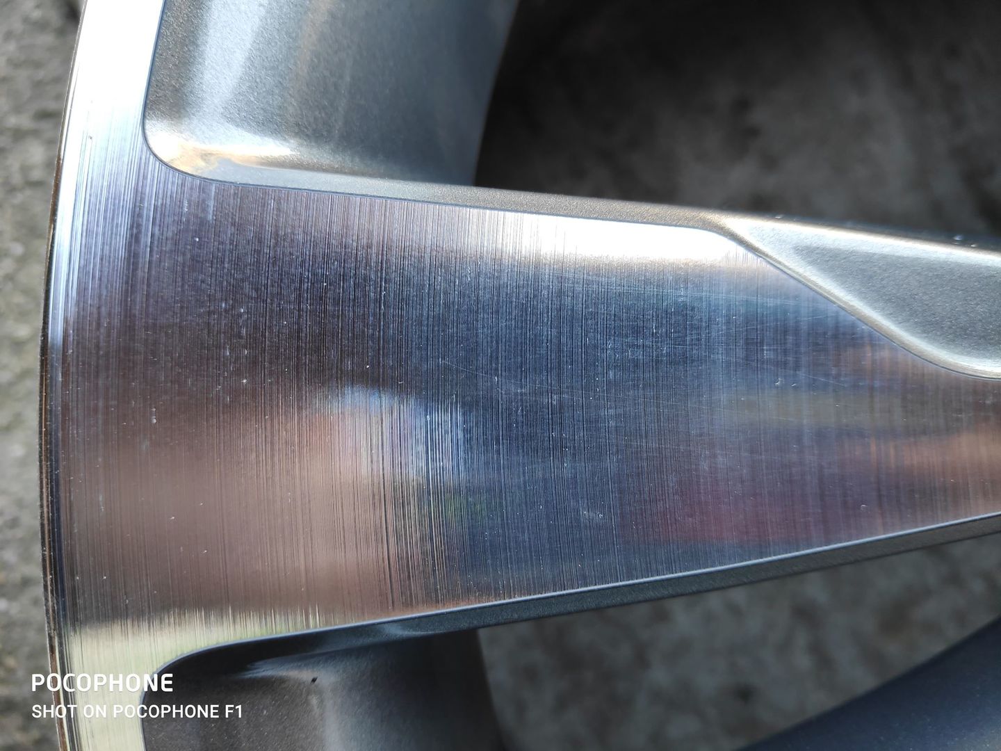

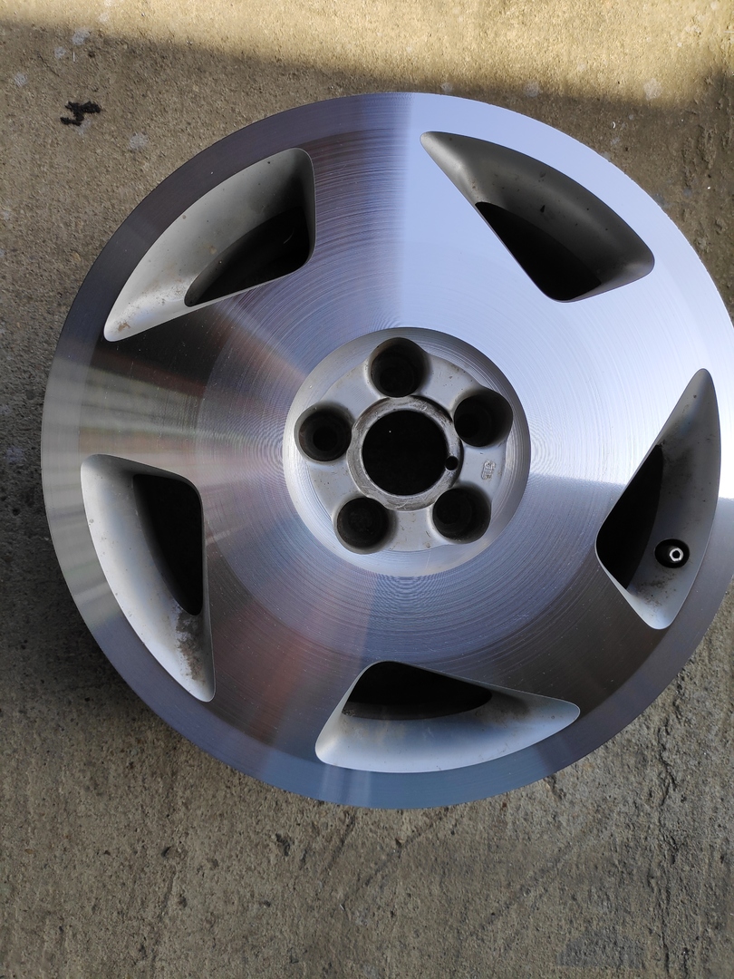

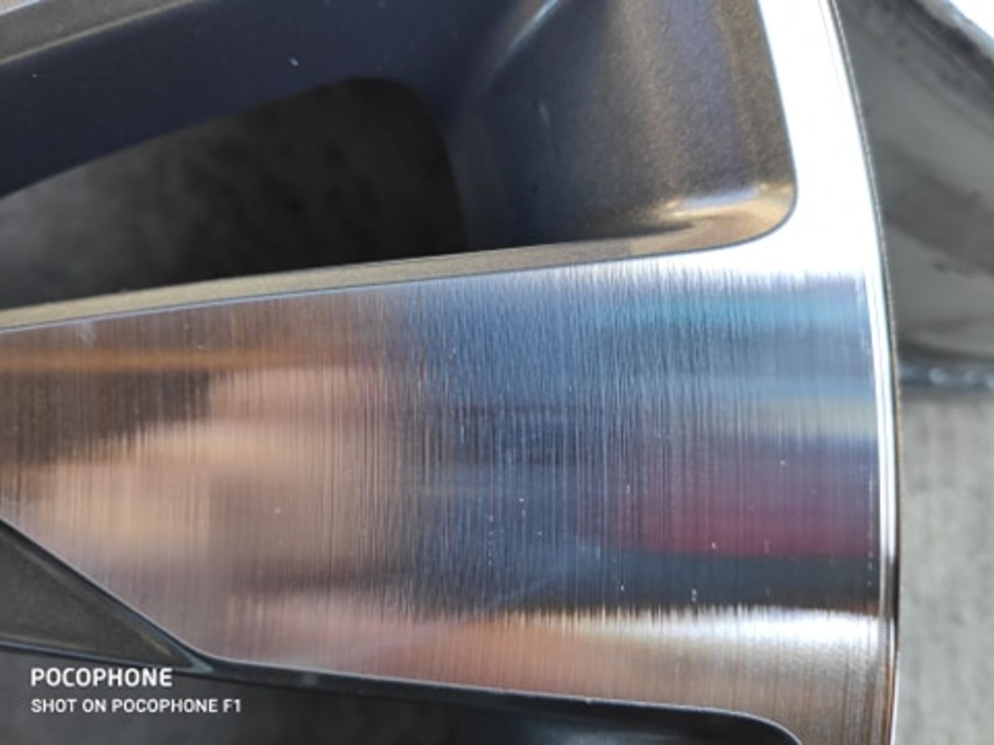

Ismét egy kis segítséget kérek.
Nem tudom hogy ide vagy a Mach3 topikba illik, így beteszem mindkettőbe..remélem nem baj.
Az a alap probléma a következő.:
Adott egy CNC-re átalakított hagyományos Stanko 1M63 pad.
Csak alut forgácsolok vele (felniket)
De képtelen vagyok elfogadható minőségű felületet esztergálni vele.
PCD , gyémánt betétes késsel dolgozom, próbáltam már egy csomó típust élkialakítást, teljesen hegyestől a kör lapkáig .......millió féle előtális sebesség és fordulatszám kombinálásával.
De soha nem sikerül homogén felületet létrehozni. Mindig keletkezik benne pár barázda aminek nem kellene ott lennie.
Mellékelek képeket amin látszik a lényeg.
Eleinte azt hittem hogy a letapogatási , vagy G kód hiba miatt ilyen a felület.
De a mintaképen csak X irányú mozgás van, a Z tengely nem dolgozik....
Ékléceket előfeszítettem a szánok nem lógnak...
Teljesen tanácstalan vagyok hogy hol lehet a hiba.
Mechanika vagy elektronika esetleg softveres  beállítási hiba.
hátha van itt olyan öreg motoros aki találkozott már ilyen problémával.
Előre is köszönöm a segítséget.

Egy tipp: Írod hogy az ékléceket előfeszítetted, próbáld meg kicsit lazítani, ne legyen feszes. Néhai, öreg jó ismerősöm is mondogatta, hogy a szánok ne legyenek szorosak.

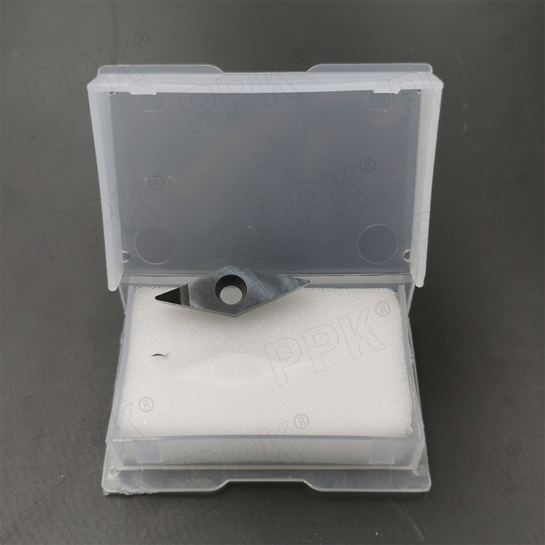

Az aluhoz éles polírozott forgácstörős rádiuszos lapka kell, és denaturált szesz a kenéshez.
szpinya
Ilyesfajta lapkákat használok , különböző rádiuszokkal.
Egyenlőre kenés nélkül.
Vágósebességek (fordulatszámok) hogy alakulnak?
írtad a másikban, hogy:
"...minél lasabb az előtolás annál csúnyább a végeredmény."
Milyen állásban van az a gyémánt lapka és mekkora a fogásmélység?
Vetesi75
"minél lasabb az előtolás annál csúnyább a végeredmény"
Mert a nagyobb erő hatására eltűnik a lógás valahonnan - pl. odakényszeríti a főorsót a támcsapágyhoz. (De én is csak ötletelek, - a fejesztergán* ,aminek 1mm-t lóg a főorsója hosszirányban tipikusan ugyan ezek a tünetek csak kicsit durvábban adódik elő. KT*)
szpinya
-tól -ig kipróbáltam szinte mindent, amit a gép produkálni képes.
De ha nagyon alá vagy fölé mentem az optimális értéknek, az már látszott a forgácsképződésen is meg, vagy berezonált a felni, vagy már maszatolt a kés vagy "szőrösödött " a felület.
A gyári erre  célra gyártott gépek kb 800-1200 fordulaton 50-60mm/min előtolással 0,2 mm fogással mennek.   ÁLLÍTÓLAG!
Mert akinek van ilyen gyári gépe itthon , az nem hajlandó elárulni, a youtube videókból meg ennyit tudtam kilopkodni adatot.
De most hogy egyre többen mondják a főorsót....eszembe jutott, hogy pl ha végigmentem egy 0,2-es fogással és ugyanazon a vonalol visszaálltam a késsel, akkor is volt forgácsolás....
Vetesi75
Gyémántnál és kb.15" felninél nagyjából az a technólógia adódik amit írtál. Az egyedi barázdákban rezgés nyomait vélem felfedezni, de mint írod be is rezonált, tehát a munkadarab merevség sem megfelelő. Több helyen kell megfogni, akár önmagához is kitámasztani, hogy ne tudjon deformálódni.
szpinya
https://www.youtube.com/watch?v=hy8_MGN8HTg
Ezen a videón pontosan látszik, hogy milyennek is kell lenni a végeredménynek.....kicsit  az előtolási sebességet is lehet számolni a látottak alapján.
Ehhez képest, majdnem ugyanilyen felnivel nekem ez lessz a vége...
és Te is a külső átmérőt fogod meg?
