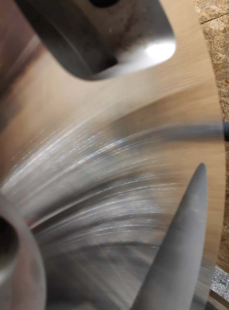

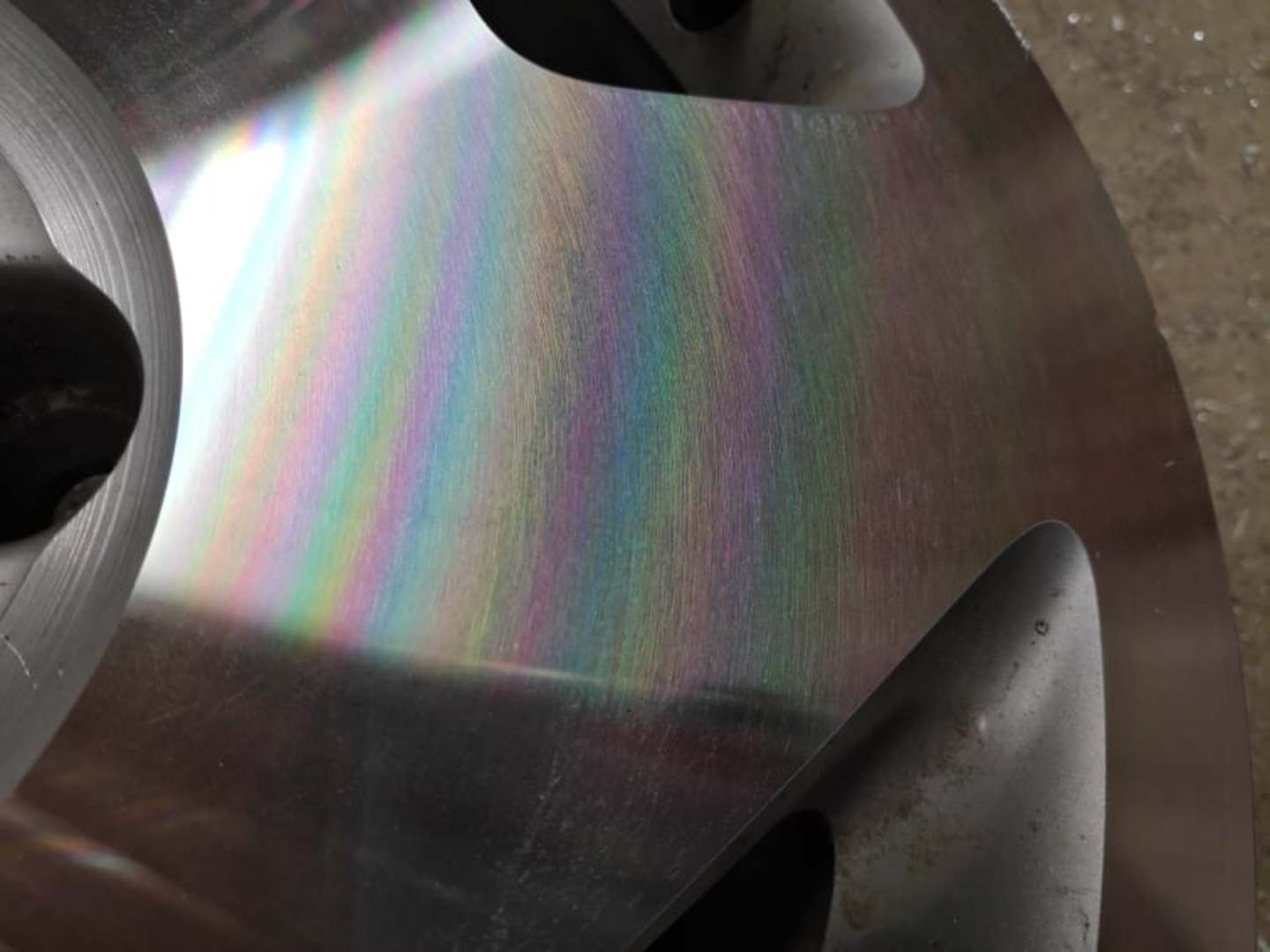

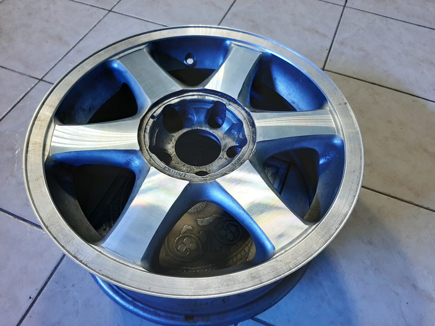

Legfeljebb a tengelyirányú hézag okozna ilyesmit szerintem.
arra tippelnék még hogy az a kés tartó szán billen, fordul, mivel nem egy teli felületet kell megmunkálni, minden egyes alkalommal ütést kap...
és ha jól megnézem a sík felületnél , tehát nem a küllőknél hanem a szélén sokkal kisebb ez a probléma, mert akkor folyamatosan feszül neki a kés az adott pozíciónak
lehet, csak gondolkodom, hogy nem is eszterga kés kellene, hanem egy köszörű support, de marótárcsával
mondjuk alu miatt, jó nagy tárcsa kellene és sok sok kenés.
minden esetre jól fel kellene pörgetni a kerekentyűt, hogy a rezonanciafrekvencia fentebb kússzon, így a késtartó tömegnövelése megoldást hozhat akár a kotyogás ellen is, amivel ha nagyon kicsi másképpen nem tudsz mit kezdeni vele csak úgy hogy a késtartó tömegét megnöveled, akár úgy hogy ráraksz egy 10kg os plusz súlyt amikor a megmunkálás folyik, az az megfeszíted egy erőkarral, kivéve a kotyogást...
bemérésnél meg leveszed
R.
Meg a késtartó csavarodása, már mint a lineáris síneken való elfordulása...

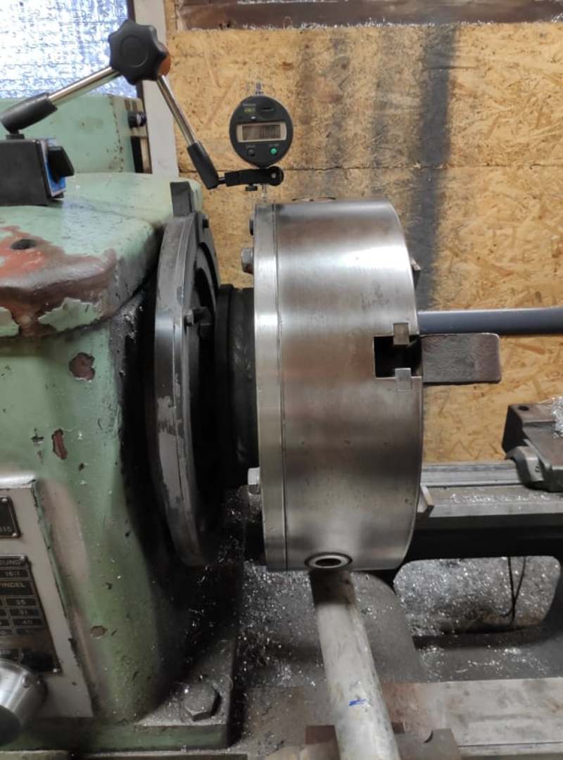

IdézMost megyek ki a műhelybe és végigmérem az főorsót és szánok lógását kotyogását.
A főorsó hosszirányú mozgását se felejtsd el mérni.

A tokmány nem lóg...120 fokonként mértem 1:5 arányú 150 cm -es erőkarral, először csak 10kg súllyal a végén, de úgy tök 0 mindhárom ponton mérve, majd a rácsimpajszkodtam én a rúdra 93 kg.....így volt 1 század az egyik ponton.  Ja előtte kb 20 percet hagytam járni a gépet. Mert tegnap tök hidegen volt benne 2-4-6 század is.

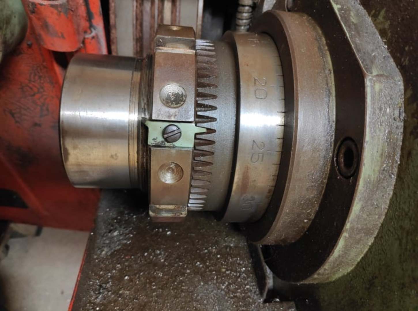

Tengelyirányban viszont volt benne 12 század összesen.
Ezt úgy mértem ki hogy a szegnyeregbe fogtam egy nagyméretű fúrószárat és ezt szorítottam meg a tokmánnyal....majd a szegnyereg tekergetésével rángattam a fóorsót ki és be.
Szerencsére az orosz mesterek annó gondoltak erre problémára. A főorsó túlsó végén levő körmös anyával szépen utána lehetett állítani. Így most nagyon erőltetve van benne 1 század tengelyirányban.

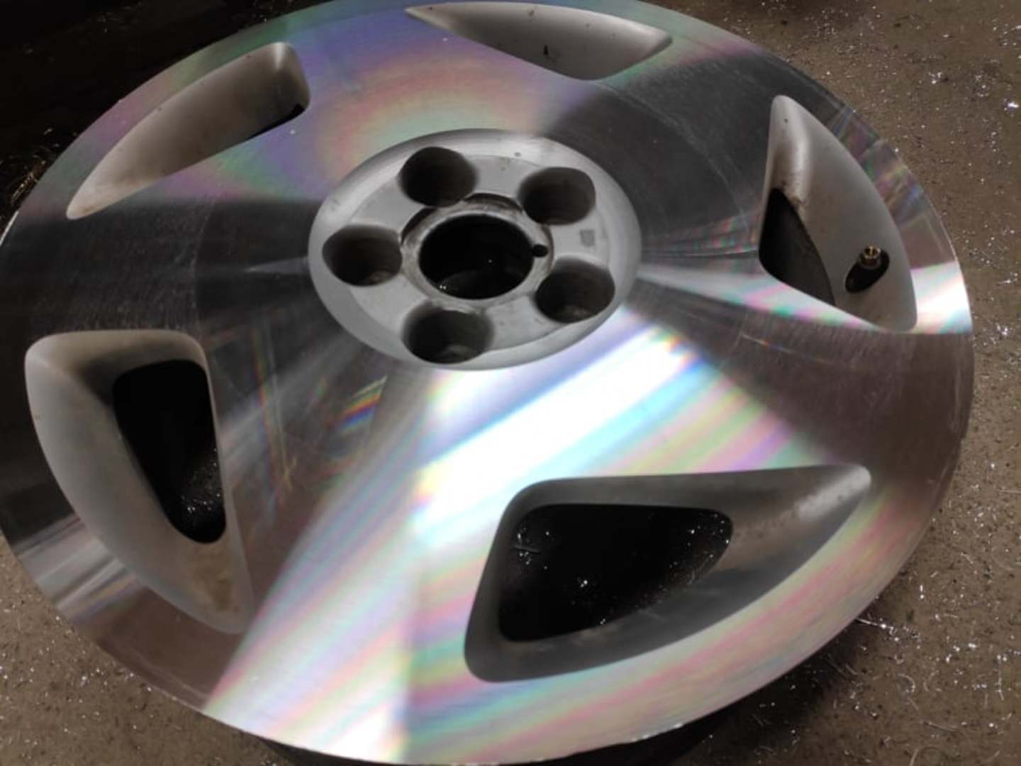

Az így esztergált sík felület már fényévekre van a tegnapitól.
Délután a szánok jönnek, és a kontútrok esztergálása.

Alakul, de még mindig keni a kés az anyagot.

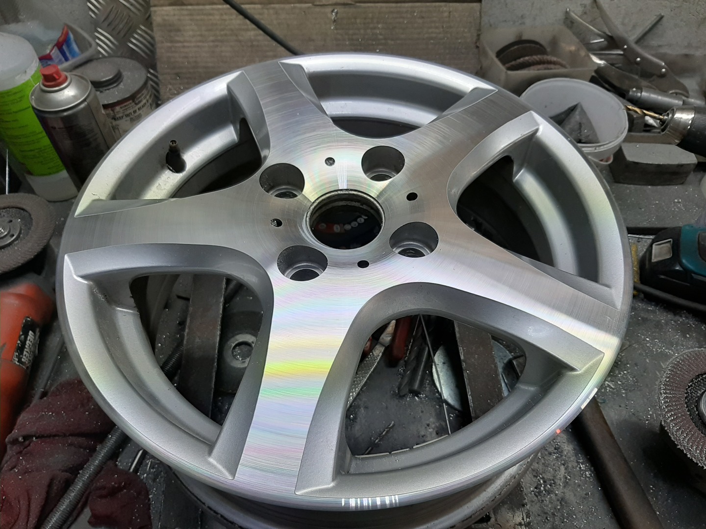

Üdv Mindenkinek. Szeretnék egy két dolgot megosztani veletek.
Amikor az első fogást csinálod az a lakk az mehet 0.5-1mm-ig.
Amikor tiszta az anyag utána 0,02 fogás 20 előtolás 650 fordulat. Vindolával kenjed ahol a kés hozzá fér.A kés gyémánt lapka legyen. 8 rádiusszal. Cserébe kérnék letapogatáshoz ötleteket. Ha a tapogató ami 1 milliméteren belül 4-szer vesz mintát az 16 collos felnin 1.5 óra. Nekem ezt kéne felgyorsítani.Meg simábbá varázsolni.
