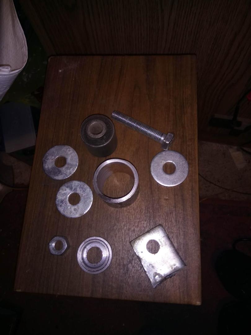

Most este taknyoltam egy szilent kinyomót -
Nem szép és hulladékból van .
Majd holnap elválik mi enged ,remélem nem a lengőkar rogyik mert akkor tuti felgyújtom :(
Nem kihúzó? [#nemtudom]
Melyik alátétet reszelted "kézből"?
A négyszögletes és az anya köztinek a külső széléből vettem le 3 tizedet reszelővel .
Az egy olyan másik négyszögletesből lett ...
Átmérő 45 ös rúdból is jó lett volna , de így hamarabb ,meg valószínűleg ezután már sosem kell majd ,de azét elteszem csavarral összefogva
Szorító kengyel
Egy ilyet azért még elkövetek egyszer , a csavar meg is van hozzá .
