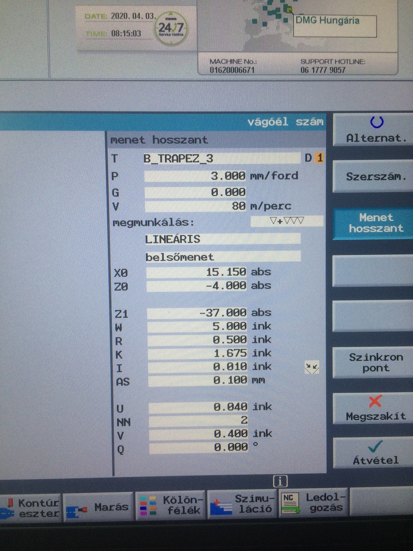

Üdv. Fontos kérdésem lenne, hátha tudtok segíteni. Siemens vezérlésű esztergàn 20x4es trapéz menetet vágnék kazán anyagú vasba. Milyen technológiával tudnám vágni, hogy ne törjön el a lapka? Eddig ez a technológia a legjobb, de itt se tudok egy menetet kivágni 1 lapkával.
teljesen partszélről, mert nagyon ritkán vágok menetet, akkor is hagyományos esztergával
szóval az anyag, eléggé puha lehet, egy menetből tuti nem lesz meg, 2-3 menetből talán
vagy ami szintén probléma, az előtolás, nem kicsit lassú? szerszám adatlapjába mi van írva? közelíteni kellene azt az értéket, alulról is meg felülről is, mert ott tud maximumot nyújtani a szerszám...

Én is ilyen vezérlőn dolgozok. A lieáris fogásvételt átállítanám degresszívre mert akkor nem a fogásmélységet veszi állandónak hanem a forgácskeresztmetszetet. Tehát minél mélyebben jár a kés az anyagban kiszámolja a gép hogy mekkora fogással marad azonos a terhelése a szerszámnak az első fogáshoz képest. Az I rublikát nálam át lehet a select gombbal állítani ,hogy ne mm ben legyen hanem fokba. És akkor a menetprofil felét kell beírni jelen esetben 15 fok. Mellete van a 2 nyíl hogy mind 2 oldalról vegye a fogást én azt is át szoktam állítani hogy 1 oldalról csinálja mert 2 oldalasnál nekem is törte le a lapkát. Ezekkel a beállításokkal tovább több fogásból vágja a menetet.
Üdv. Péter

Köszönöm, megprobálom úgy, hátha jó lesz

Belső menet? mint ahogy a fotón látható?
17,3-es furatba lapkás késsel 3-as trapézmenetet vágni "kazán anyagú vasba" szerintem nagy vakmerőség!
Ide éles rapidkés kell!

Menethossz pedig 30mm.
Gondolom nekem válaszoltál! használd a válasz gombot, mert akkor nincs félreértés.
Az E-400-on ennek a belső menetnek, egy köszörült gyorsacél kés kell, ha van menetsablonod akkor nem lesz gond egy kis forgácstörő horony beleköszörülése, úgy kb r2.5, mivel a forgácstörő torzítja a menetprofilt, így ezt kell utoljára pontosítani a sablonhoz.
A kést a legerősebb kivitelűre kell köszörülni, ami befér a furatba.
Messze ki kell hozni, az esetleges forgácseltávolításhoz.
Minden fogás 0.1mm, nem kell fogásvételi szög.
A kisebb fogás sem jó, ha nem elég éles a késed(pl lapka)mert akkor kihajlik az erők hatására, és a következő fogásnál már duplán számít!
0.5 mm-ként érdemes ismétlő fogásokat beiktatni az egyensúly érdekében.
Aztán, jön majd a vége, amikor belepróbálod az orsót!
Ha 3-4 ismétlő fogás után sem megy bele az orsó, és jó átmérőn vagy, akkor a kéziszánon adok neki 0.05-ot és ismétlek, párszor amíg bele nem kap.Itt kell átgondolni hogy merre még egy kicsit!
CNC-re, nekem az vált be hogy: írok egy inkrementet, egy fogás végrehajtására, ami mindíg visszaáll a kiindulási pontba,és kilép!Ekkor kézzel adok neki újbóli fogást, ha tetszik folytatom , ha nem, ismétlem, stb,stb,stb.
Balazs92
Köszönöm. Megpróbálkozok vele. Igen a lapka amivel dolgozok az nem a legélesebb.
