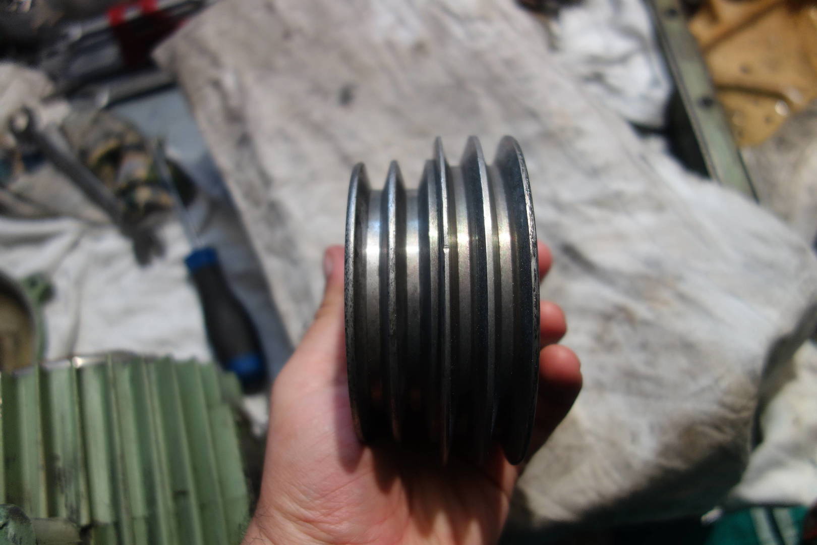

A szíjtárcsa szöge átmérő függvénye és kb 5 féle szög van tól-ig átmérő szerint.

Nekem SPZ típusra van szükségem és 115 mm a külső átmérő. Amit találtam táblázat, aszerint 38 fokosra kell készítenem. 80mm alatt pedig 34 fokos kellene.

így néz ki a tárcsa.

Nem mechanikai szempontból problémás, hanem a korrózióállósága alacsony.
Tudom, eretnekség amit leírok, de van egy közel 70 éves esztergapadom. Amikor megvettem még egy 750 W-os egyfázisú motor volt rajta. Rátettem egy 1,5 kW-os 3 fázisút, ám ehhez nem volt ékszíjtárcsa. Mivel épp nem volt otthon megfelelő alapanyag, egy darab több éve a garázs sarkában száradó akác gerendából (10x10 cm) vágtam le egy darabot és abból esztzergáltam meg a szíjtárcsát még az egyfázisú motorral "próbára jó lesz" alapon. Kb. 15 éve az az ékszíjtárcsa van a gépen, most már talán nem is cserélem le fémre...

Szerintem nem eretnekség. Örököltem egy komplett gépesített asztalosműhelyt, meg sem tudom számolni hány fa szíjtárcsa van itthon. Van amelyik tényleg fa , de a prímet a tömbösített rétegelt lemez viszi fém aggyal. Ha száraz helyen van tartósabb, mint az alu és sokkal jobban fog rajta a szíj.
(Villanymotorra "agy nélküli" kivitelben a saját meghajtásával szoktam a fa szíjtárcsát esztergálni, akkor - az első levételig - biztosan jól fut.)

Annak idején a csiszolás és első próba után levettem és egy hétig áztattam lenolajkencében. Azóta köszöni jól van. [#smile]
Régen divat volt a nagy ékszíjtárcsákat textilbakelit lapból kivágni, megesztergálni. Kapott egy peremes agyat a közepébe, aztán örökös volt az is. Rétegelt lemezből ragasztott tárcsám még nekem is hibátlanul fut egy 400-as köszörű gépen, olyan 20 éve.

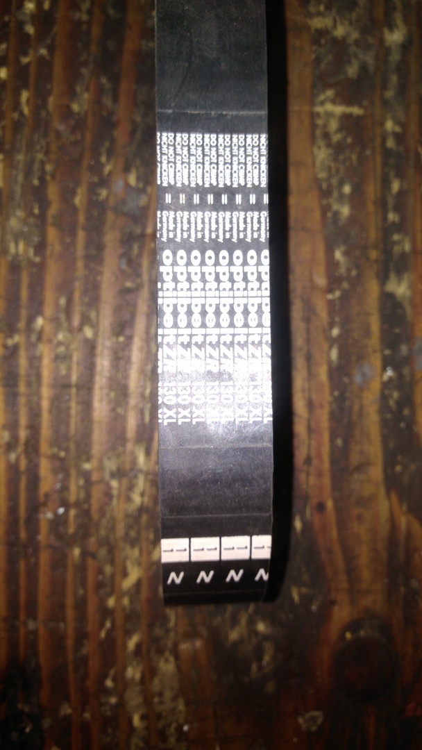

Megmondaná valaki,hogy kell kiszámolni az átmérőt egy laposszíjkeréknek,hogy jó legyen a meglévő szíjhoz a fogak közötti távolság?
ywrxkjjky
Ehhez a szíjhoz készítenék egy 30 fogú tárcsát:
