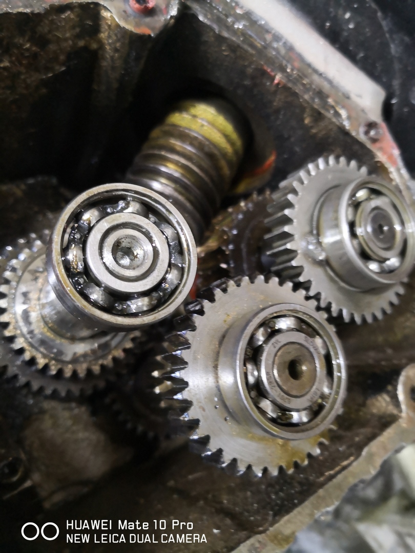

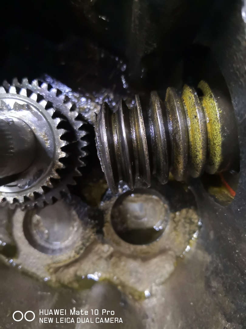

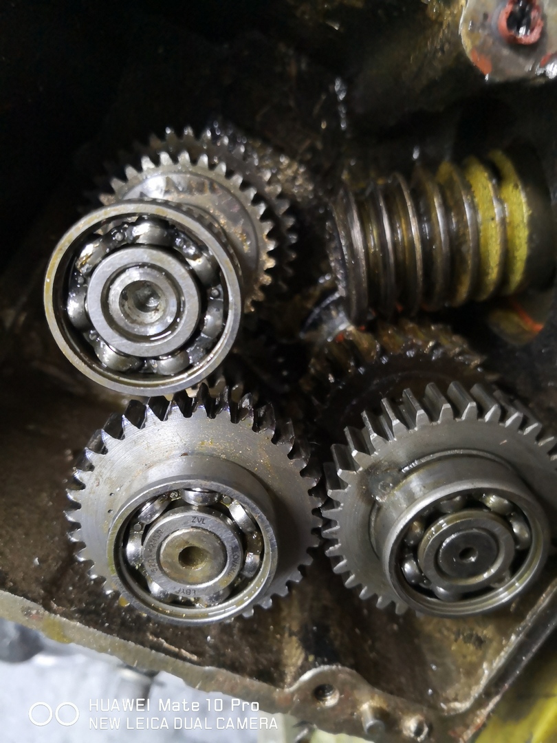

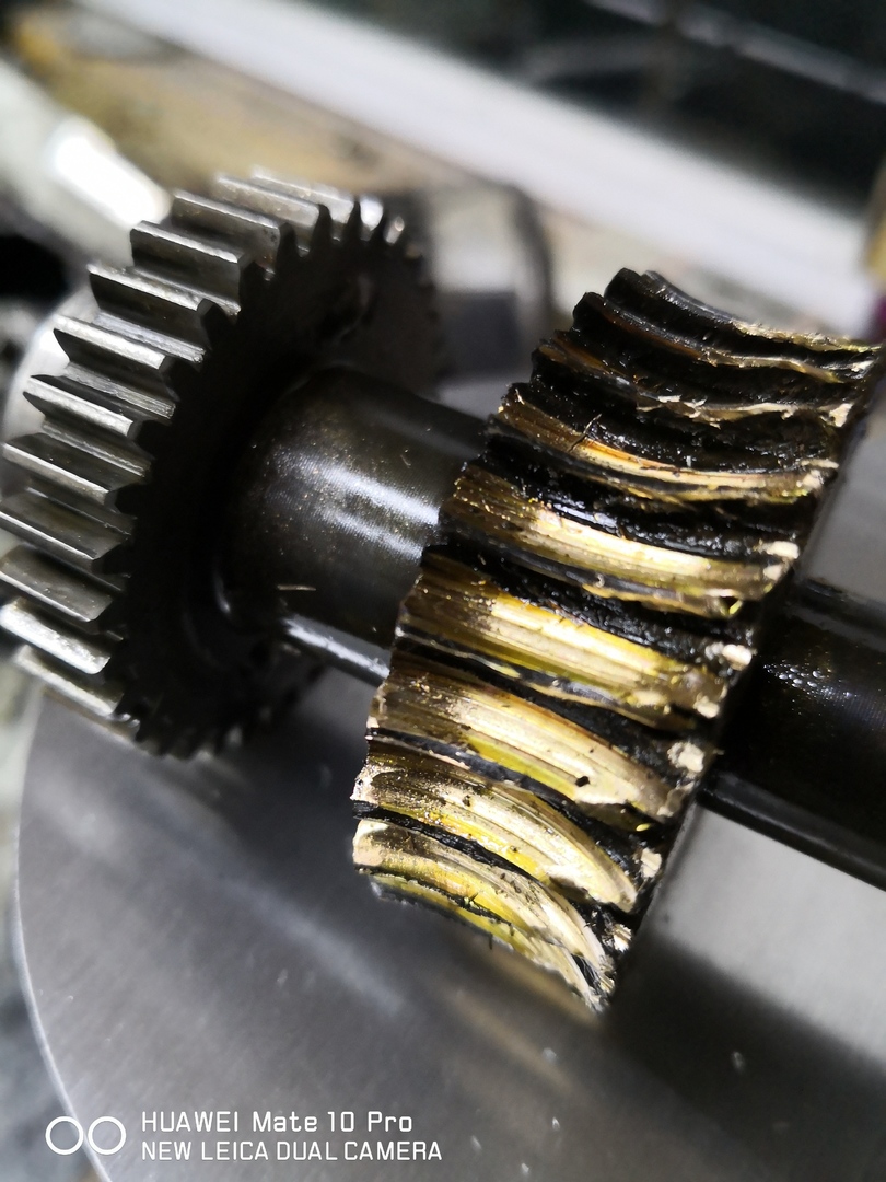

Van egy Optimum fémipari szalagfűrészem, amiben tönkre ment a bronz kerék. Esetleg tudna valaki segíteni a pótlásában?
Elég sürgős lenne!
Előre is köszönöm szépen!

-sufnituning: Úgy tűnik többen nem ismerik ezt a módszert, nem kerül többe a leves mint a hús, magad készíted a marót. Pontosan a csigaorsó méretére, edzhető anyagból, sarokcsiszolóval vagy köszörűvel fogakat készítünk, a hátra esztergálás elmarad, edzés, és már lehet is kereket gyártani. Ki kell mérni a tengelytávot és ezt beállítani a keresztszánnal, plusz a foghézag.
a youtube-on van sok video erről a módszerről, hajdanán egy idős úrtól tanultam én is...nem mai találmány, olcsó gyors, és elég pontos, és ha az életben még elkopik akkor megvan a maród. Csak egy közepes méretű eszterga kell hozzá, marógép nem, és ez sokaknak nagy előny.

Flex-szel megfogazd a marót?  Modulmenetet sem minden eszterga tud vágni, csak a spéci nortonos gépek.
Hátraköszörülés nélkül az a maró csak taknyolni fogja az anyagot.
IdézKi kell mérni a tengelytávot és ezt beállítani a keresztszánnal, plusz a foghézag.
Nem,  -számolni kell a fejkört és aszerint megesztergálni a rádiuszos árkot. Maráskor érintőt venni a fejkörön (itt árok alja) és ~2,2 modult lemenni.
