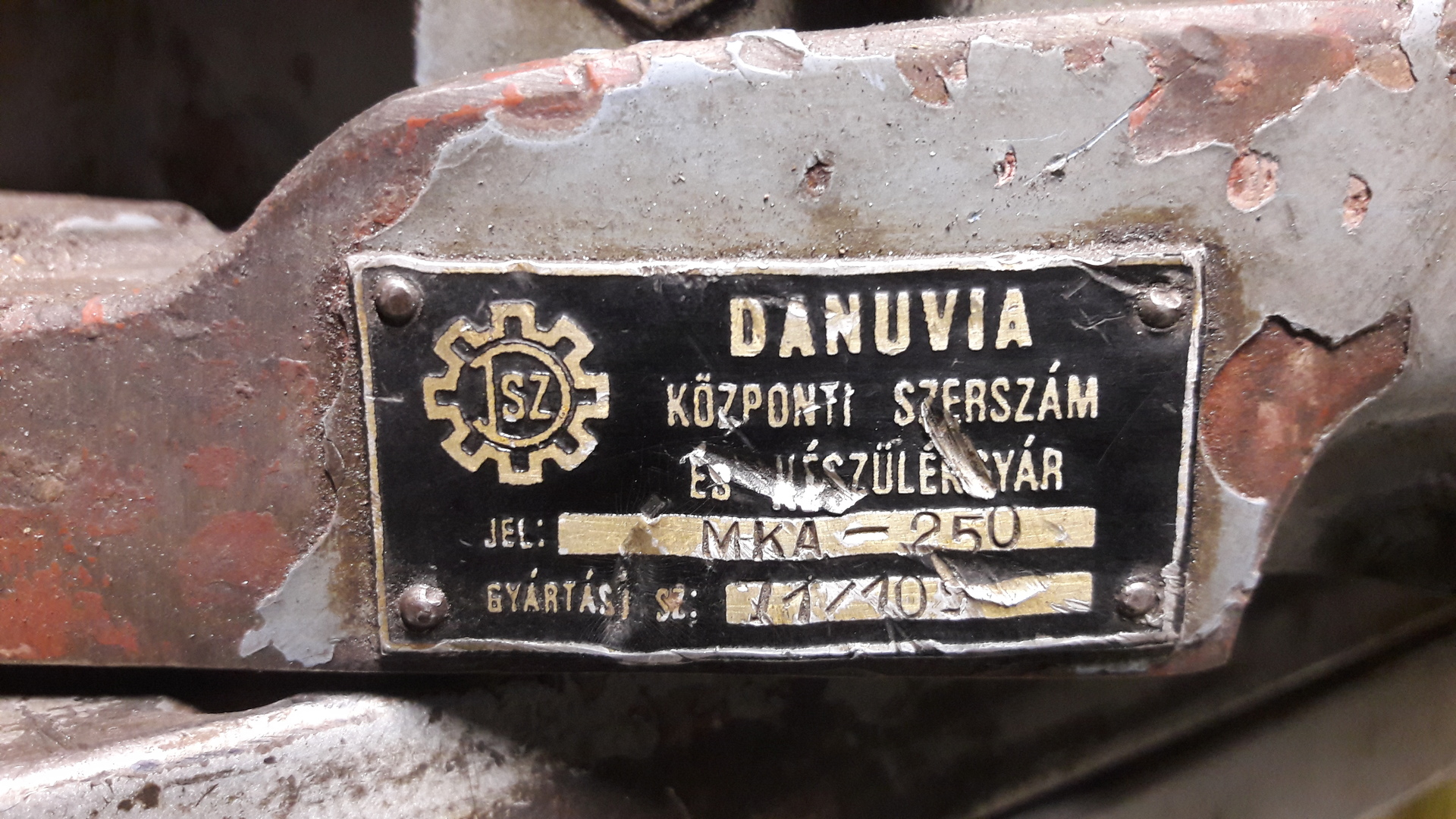

Sziasztok! Keresek danuvia 250mm-es körasztalhoz kezelési könyvet ha esetleg valakinek van ötlete kérem ne tartsa magába.

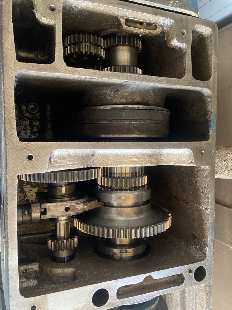

Főorsóház két szélső részét összeköti egy kis furat - 0.8 -as hegesztő huzallal szépen ki lehet takarítani (ha koszos) - amin az olaj áramlik. Érdemes ránézni, mert nem fog átfolyni az olaj rendesen. Felső részén ugyan kap némi olajat a csapágy a rézcsövön keresztül is. A lyuk miatt elég jól be kell lőni a helyzetét mert ki is tud folyni a hátsó részből az olaj és akkor kevésbé hatékony a kenés.
