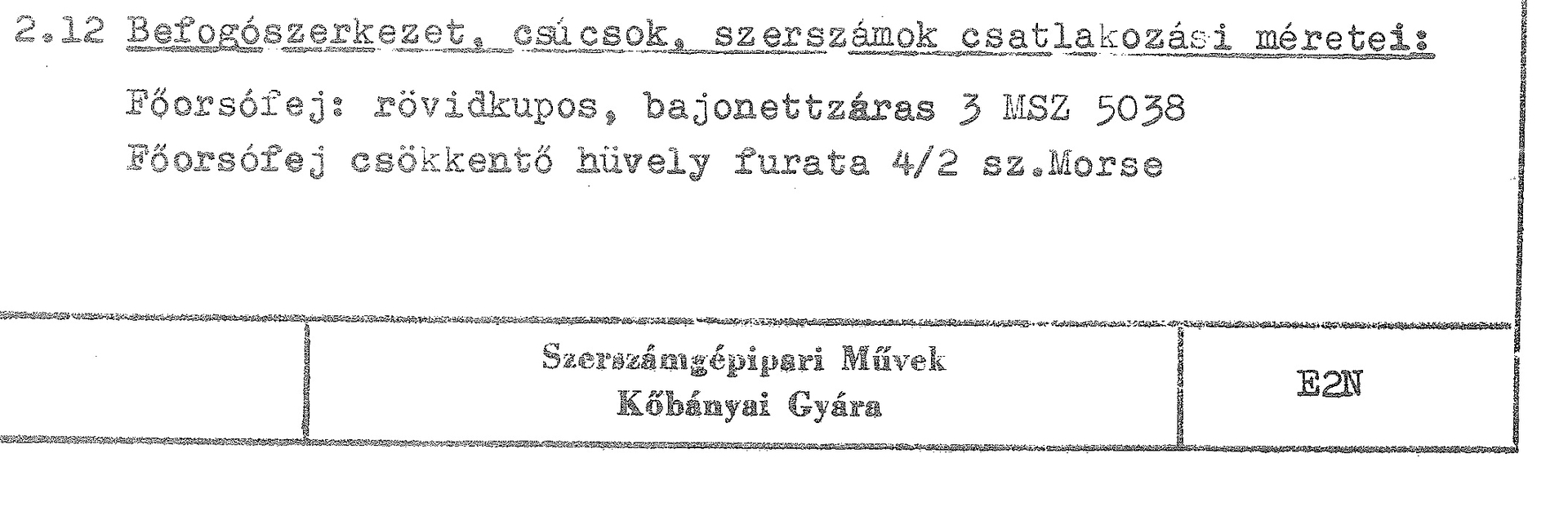

hostya
"Az E2N esztergák főorsó belső kúpja elméletileg rövid Morse 4-es."    [#csodalk]
Ezt hol olvastad..?
Az E2N főorsó belső kúpja (tudtommal)normál Morse 4-es, a főorsófej külső kúpja az a rövid-kúpos..
A mellékelt gépkönyv idézet szerint is így van.
Ne marószárat próbálj bele, hanem egy 4/3 vagy 4/2 morse csökkentő hüvelyt aminek a kúpfelülete folyamatos.
Egyes M4-es marószáraknak a kúpfelülete ki van könnyítve, és ez zavaró lehet az ellenőrzésnél..

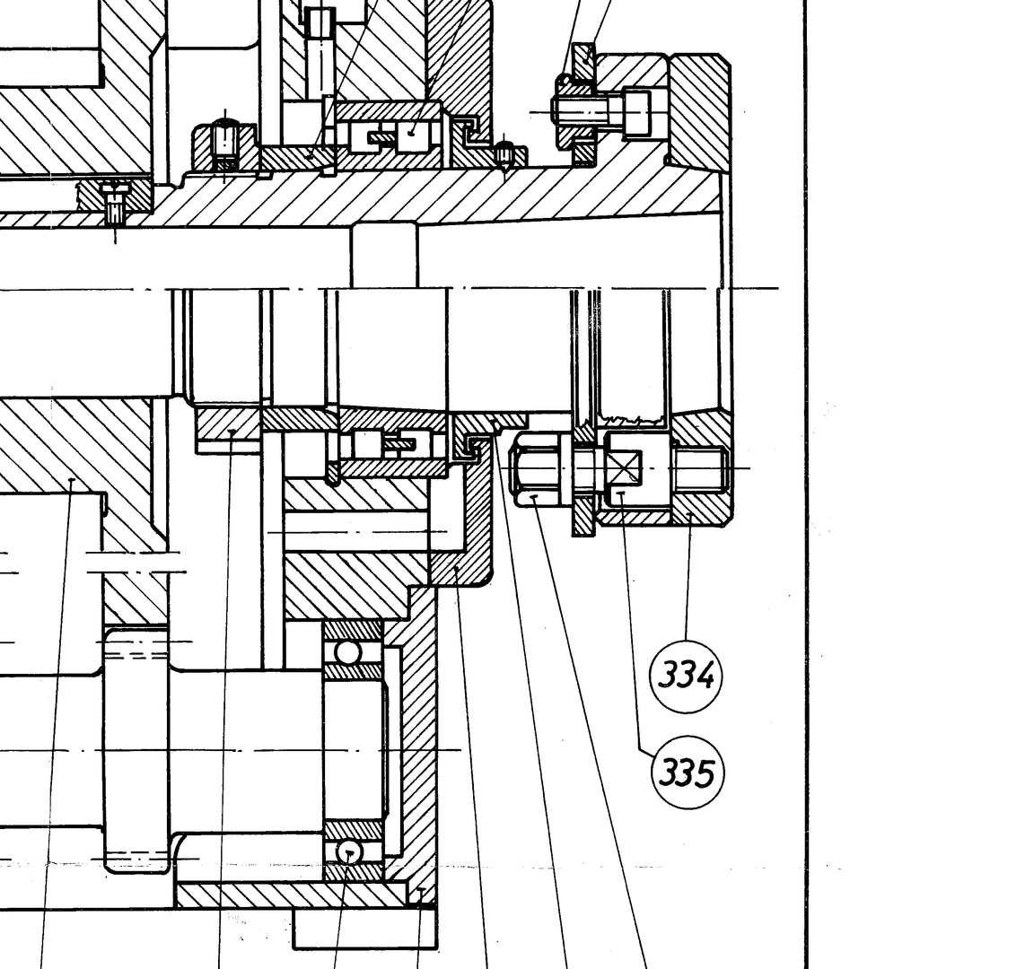

Valószínűleg itt is mint sok minden másban sokféleképp készült az E2N.
Nekem sem volt  kifuttatva a Morse 4 kúpja a főorsó. furatátmérőjéig, valószínű ezek miatt jön a rövid Morse kúp elnevezés.
De úgy emlékszem az EAN gépekbe is csak hosszában rövidített kúp passzolt.
A gépkönyvek sem mérvadóak, itt pl. a 21. oldalon úgy látszik kifut a kúp rendesen de ránézésre is rövidnek tűnik
Ugyanezen gépkönyv 57. oldalán a patronbehúzóval ábrázolva már nincs kifuttatva a kúp. Ezen utóbbi volt az én orsóm is.

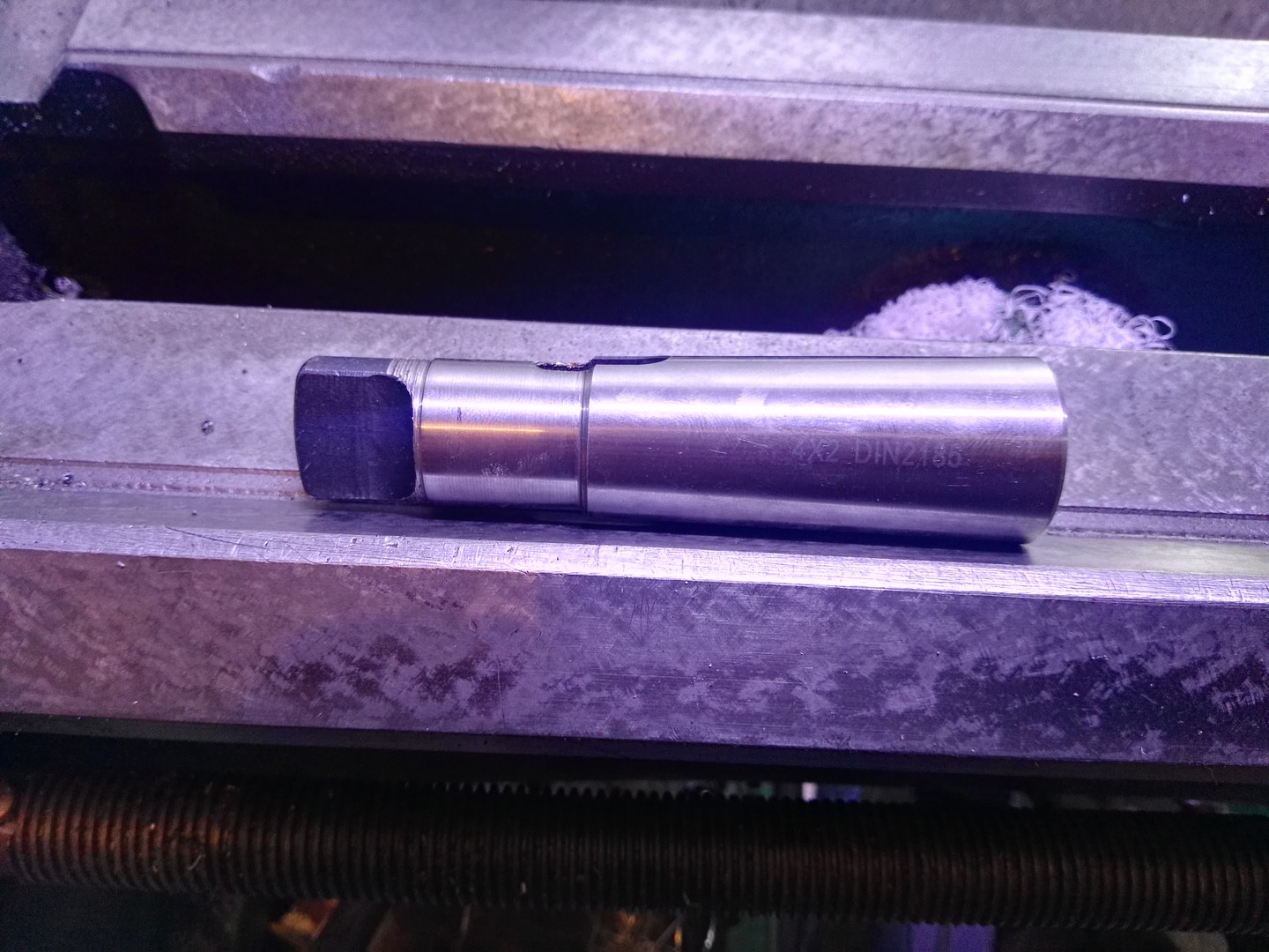

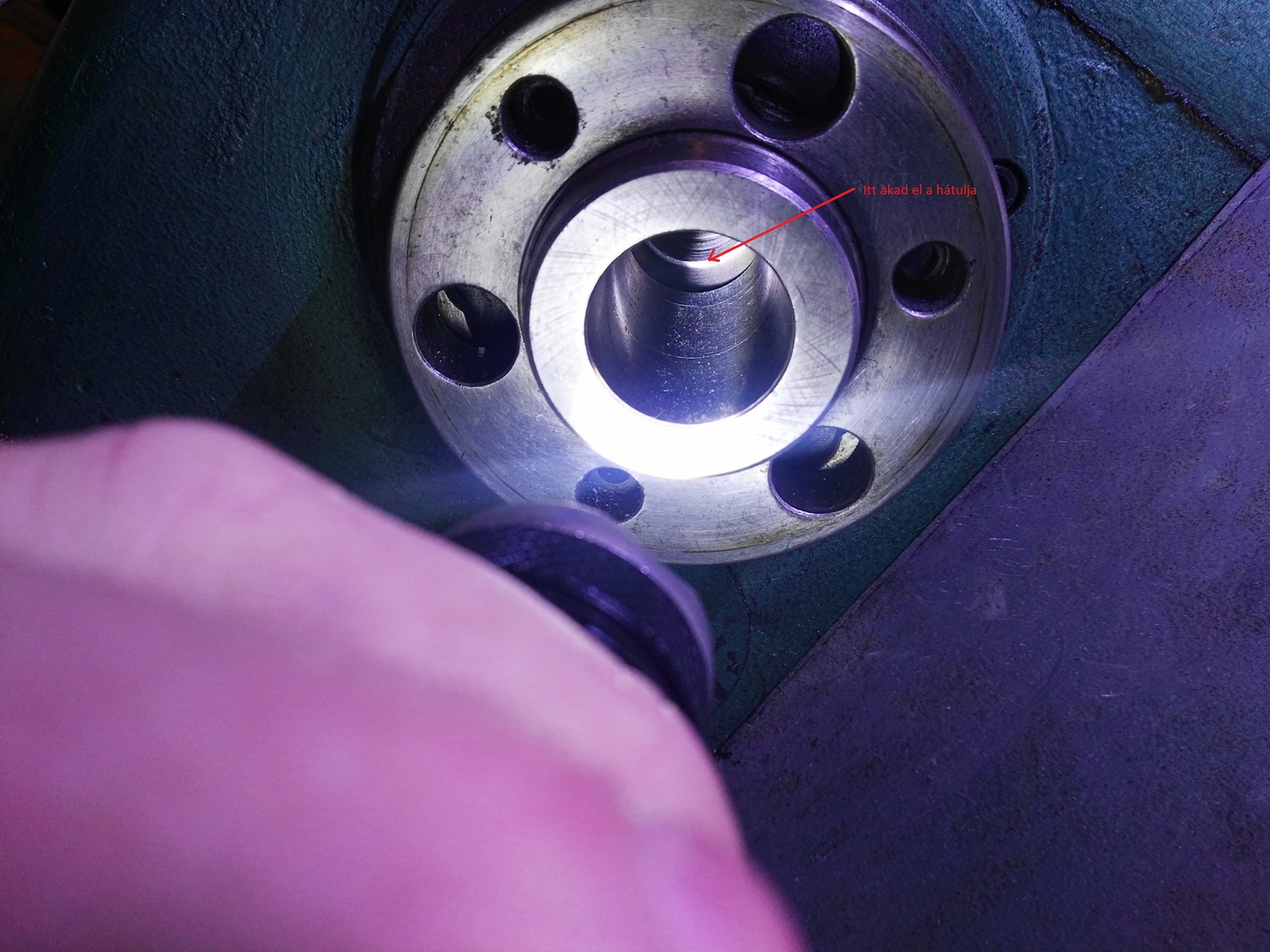

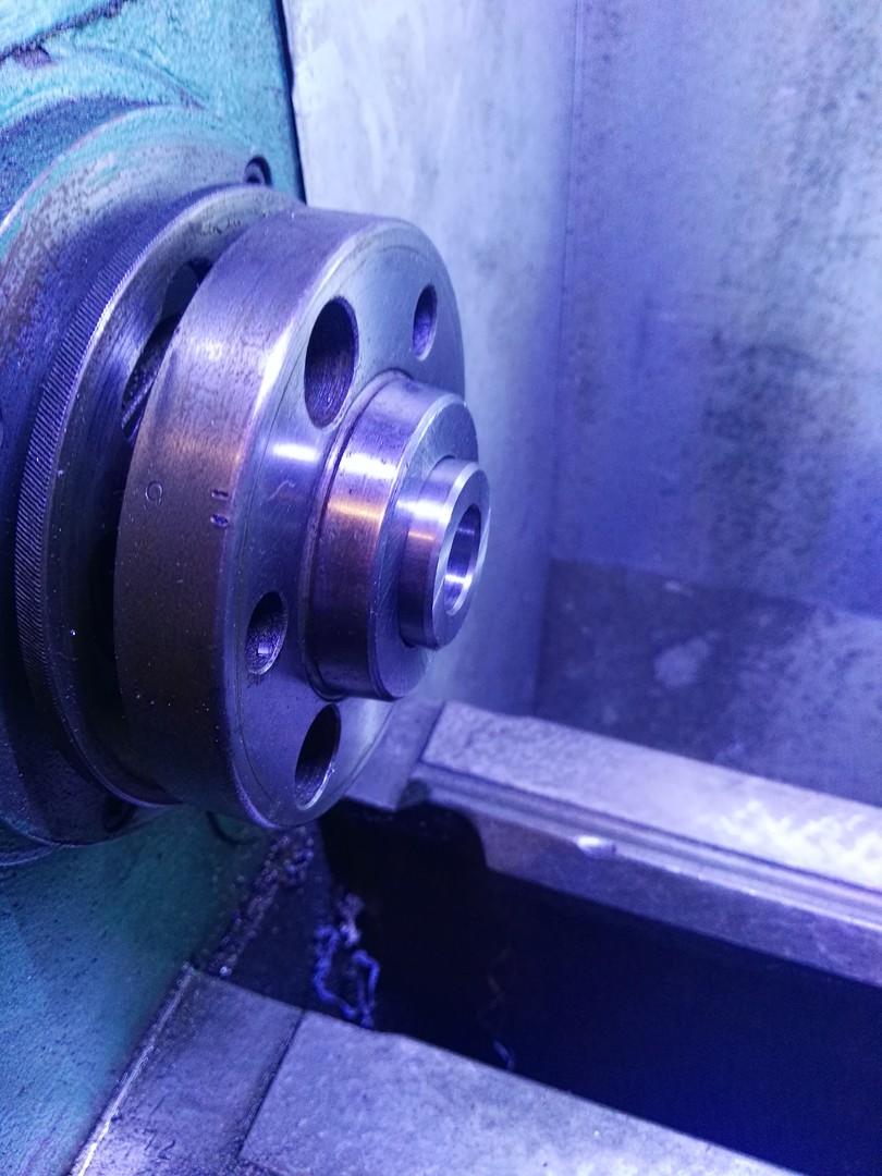

Nem voltam rest, megnéztem ma reggel.
A kifutásban igazad van, van beszúrás de a köszörült kúp hossza rövidebb, mindössze 62 mm és sajnos felütköznek a csökkentő hüvelyek hátul.
Először arra gondoltam, hogy már utánaköszörülték a főorsót, de nem az eleje a gépkönyv szerinti átm. ~31,2 mm.
A főorsót nem akartam gyengíteni, no meg sajnáltam is volna bántani így inkább az olcsó csökkentőt esztergáltam le anno.
Próbáltam, a régi magyar csökkentő hüvelyek is elakadtak.
Fbandi-nál valószínű más probléma van, én csak a rövid Morse kúp elnevezésre akartam reflektálni.
Aztán hogy ez csak az én gépem sajátossága, esetleg gyártási trehányság okozta, vagy adtak hozzá gyárilag rövidebb csökkentőt azt nem tudhatom.
Ehhez képest viszont javítanám magam, mégis a 21. oldal szerinti az én orsóm belseje is, csak ugye a rajzon már pont nem szerepel a nálam problémát okozó rész.
