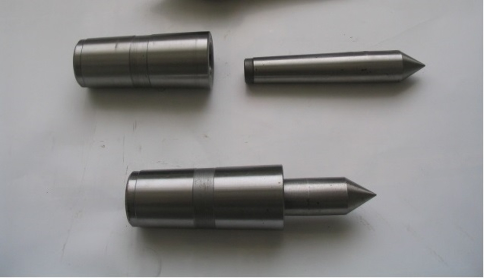

Saját gépemen egy picit esztergáltam a főorsó kúp mögötti részéből.
Aha... akkor nem csak az enyém "selejtes".
De vajon miért nem csinálták meg gyárilag rendesen?
Hiszen talán max. 1 mm-ről van szó.
Anno más lehetett a kúpok szabványmérete?
Lehet ezért is sorvadt el az akkori magyar gépgyártás, hanyagság, igénytelenség...
Bizony van benne valami!![#kacsint]
Plussz hiánytalanságok,nem megfelelően átgondolt dolgok....
Lacibácsi
Nem selejtes itt semmi!
A gyárilag hozzáadott főorsókúp nem ütközik.
Főorsóban nem a menesztőlapos csökkentőhüvelyeket szoktuk használni, lásd a nagyobb gépek metrikus kúpcsökkentőit.
Nem is a csökkentővel volt bajom, de használtam volna a főorsóba fogott mk4-es marót, és az is lötyögött.
Az lehet nem is véletlen hogy nem megy bele .
Akkora maró túlzás szerintem már a szánoknak .
8-10 es reteszhely még csak csak csak , néha .
7cim5mm0
A csúcseszterga  főorsókúpja nem menesztésre, hanem központosításra van kitalálva, persze, hogy nem megy bele a menesztőlapos kúpcsökkentő hüvely.
Én kérek elnézést...
Nem véletlen raktam idézőjelbe a jelzőt.
Ja, aki tudja, netán van is ilyenje annak könnyű. :)
Köszönöm a felvilágosítást! [#worship]
Mi itt sokan kb. kitudjahanyadik tulajdonosai vagyunk a gépeknek, úgy vadásszuk hozzá az alkatrészeket.
Ja, és tehát "rövid" a Morse kúp...
Hmmm...  de miért kérsz elnézést? [#nemtudom]
Milyen néven, milyen szabvány szerint kell keresni  ezeket a toll nélküli főorsó kúpcsökentőket?
Lacibácsi
Értettem az idézőjelet...
Könnyen gyártható, el kell vágni egy menesztőlapos csökkentő hüvelyt a megfelelő hosszra. Sarokcsiszoló viszi. A vágott felület nem illeszkedik sehová, köszörűn szoktam megigazítani a vágás után. Marógéphez is ilyen kell, hogy a behúzószár átmenjen.
Lacibácsi
Ja-ja.
Mint látod megoldottuk így vagy úgy, kétségbe nem szoktunk esni, csak érdekelnek a miértek.
Akkor biztos gyártják a kicsi kínaiak is pici occó" pénzért. :)
