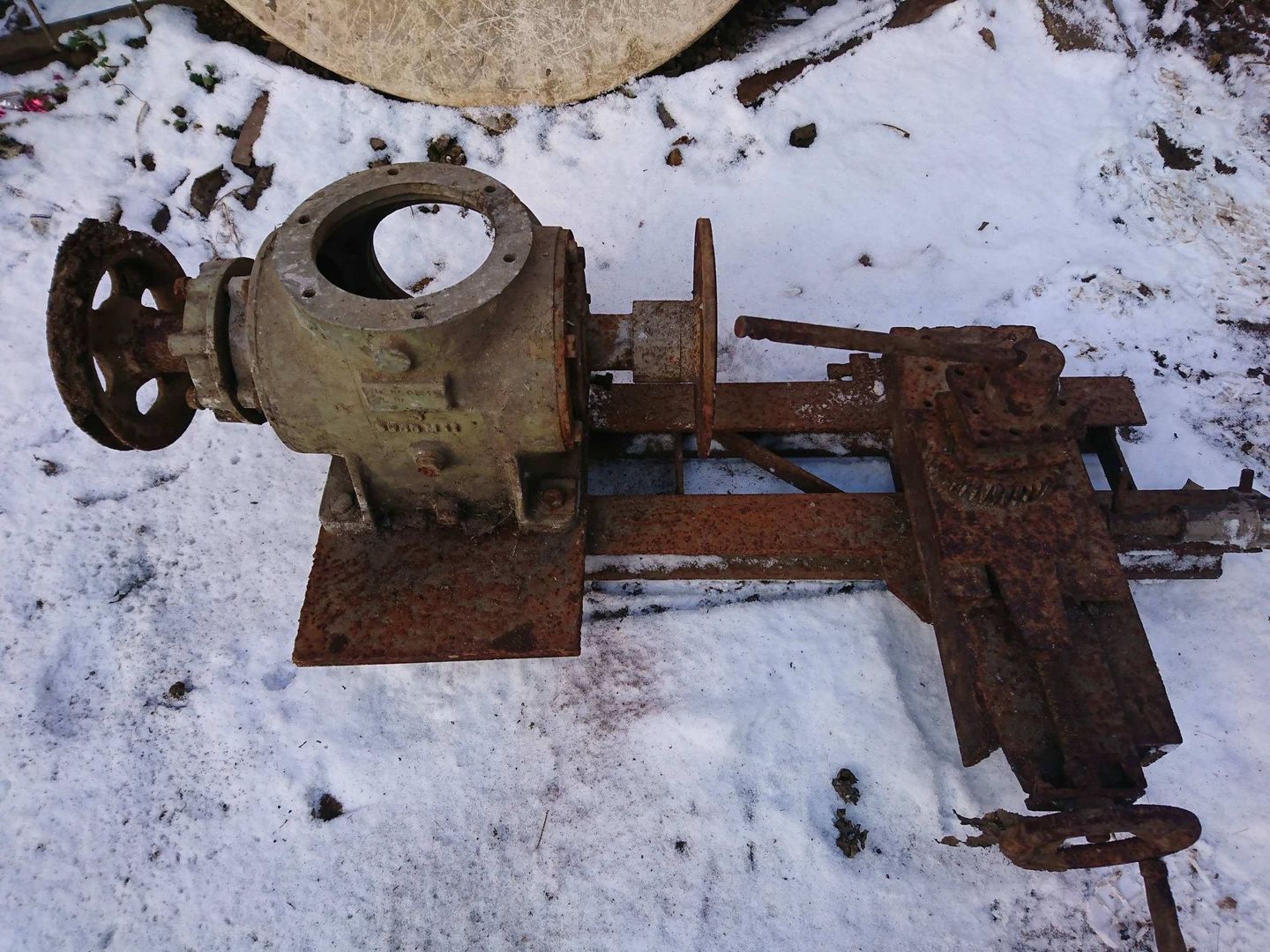

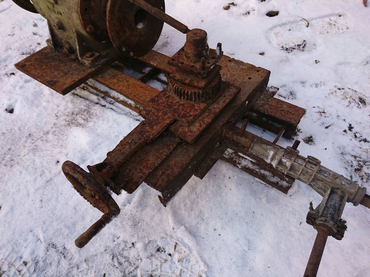

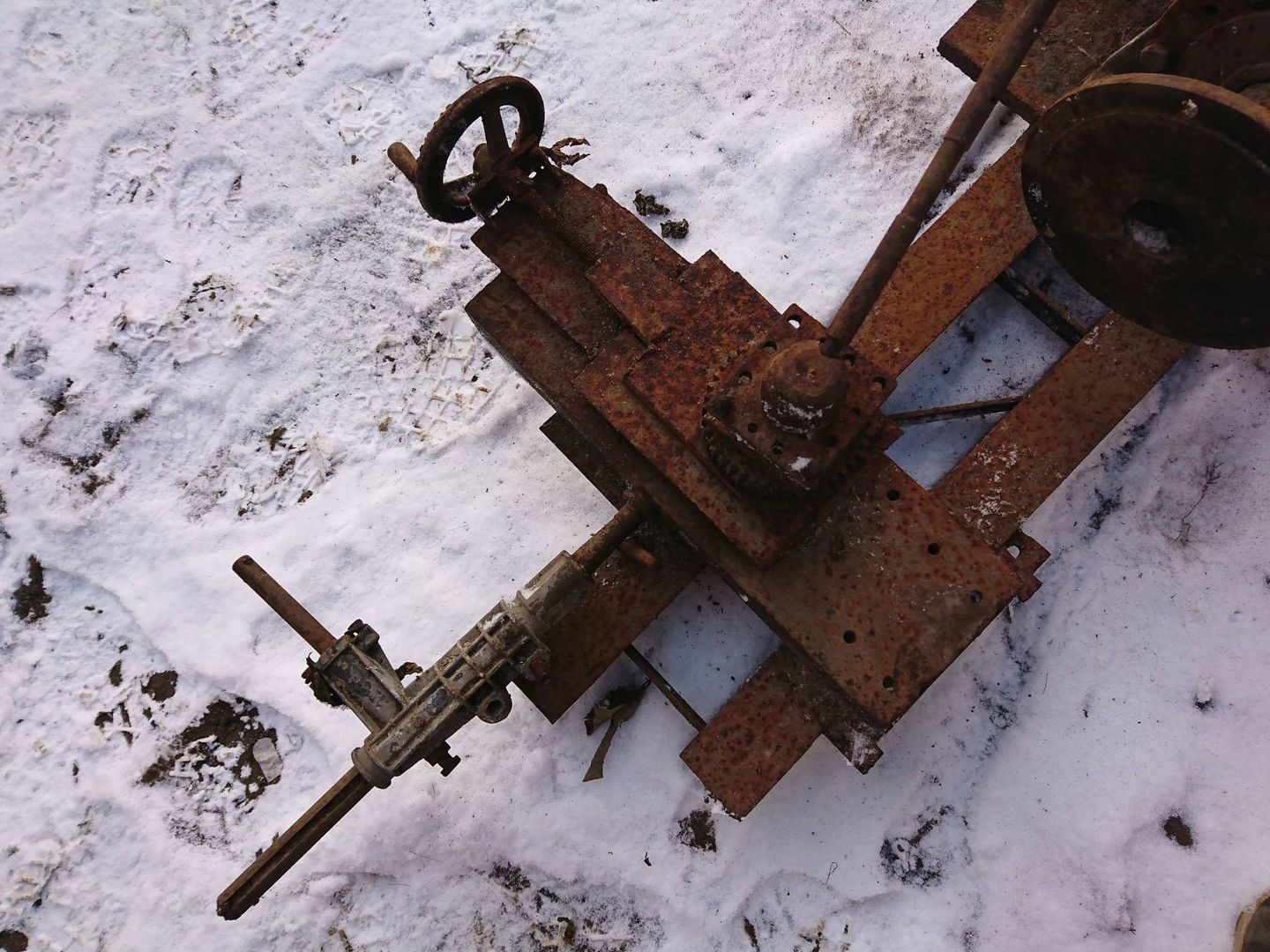

Első esztergám :)
TROMF22
Trabant kormánymű?
Igen ! :)
TROMF22
Ezeken a képeken már csak mentő kérdés lehetne, annyira tipikus :)
Igen , de csak a mi korosztályunknak .
Ti!aztán tudtok!
Hogy jöttél rá az első képről hogy Trabant?
Vagy, az a ház is ahhoz tartozik?mivel a fogasléces tolattyúból éppen csak a vége látszik.
Én nem ismerem a Trabantot szerencsére! de van a cégnél egy fröccsszerszám, pont egy ilyen Trabant kormányművel van automatizálva egy mellékmozgás, kézileg.[#hehe]
TROMF22-nek küldtem volna!
TROMF22
Egy félarasznyit láttam a képen, de minden centiméterét ismerem.
Egy mentett példányt őrizgettem vagy öt évig.
Amolyan pisztolyfúrógépes fúróállvány előtolójának szántam kb. abban az időben, amikor a Jani esztergája készült.
Aztán a "lengyel" piacon sikeredett egy DDR, könnyű, praktikus kis fúrógépállványt vennem és a dolog okafogyottá vált.
Készült az ilyen kormányműből akkoriban sok egyéb praktikus dolog is.
Csak most így spontán, azon kezdtem gondolkodni hogy, miért volt ebből annó, ennyi a méh telepen? lerohadtak róla a 'papír jaguárok'?
Tönkrementek , lötyögősek lettek .
fisrcxuk3
És egy t088 szerves trágyaszóró  hajtómű,  mint főörsóház?
A trabi kormánymű felénk szegnyeregként volt ismert
fisrcxuk3
A hengeres fogasrúd ékpályával volt biztosítva elfordulás ellen,ha ez kotyogott simán kidobtak a vizsgáról az autóklubnál. Node ettől épp örök élet lett volna még. Ezért volt tele a méh telep vele

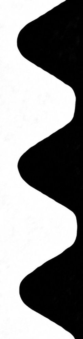

Egy kis segítséget kérnék.
Ez milyen menet, nyilván az is lehet, hogy egyedi.
Átmérő 1,96mm , orsómenet tő rádiusz 0,11mm, az ármérőn 0,5mm, a hullám völgy és csúcsa között 0,2mm van, így az orsó magátmérő 1,56mm, emelkedés 0,42mm.
Ezt cnc-vel egy Mertikus M5-ös menet lapkával lenne érdemes megvágni?
szabo janko
Mintha zsinór menet lenne .
Szedlay Pál
De itt meg van a 60°-os dőlésszög a zsinórmenetnél nincs a gázmenet is 55° ahhoz is hasonlít, meg tulajdonképpen semmihez se. Olyan öszvér féle.
