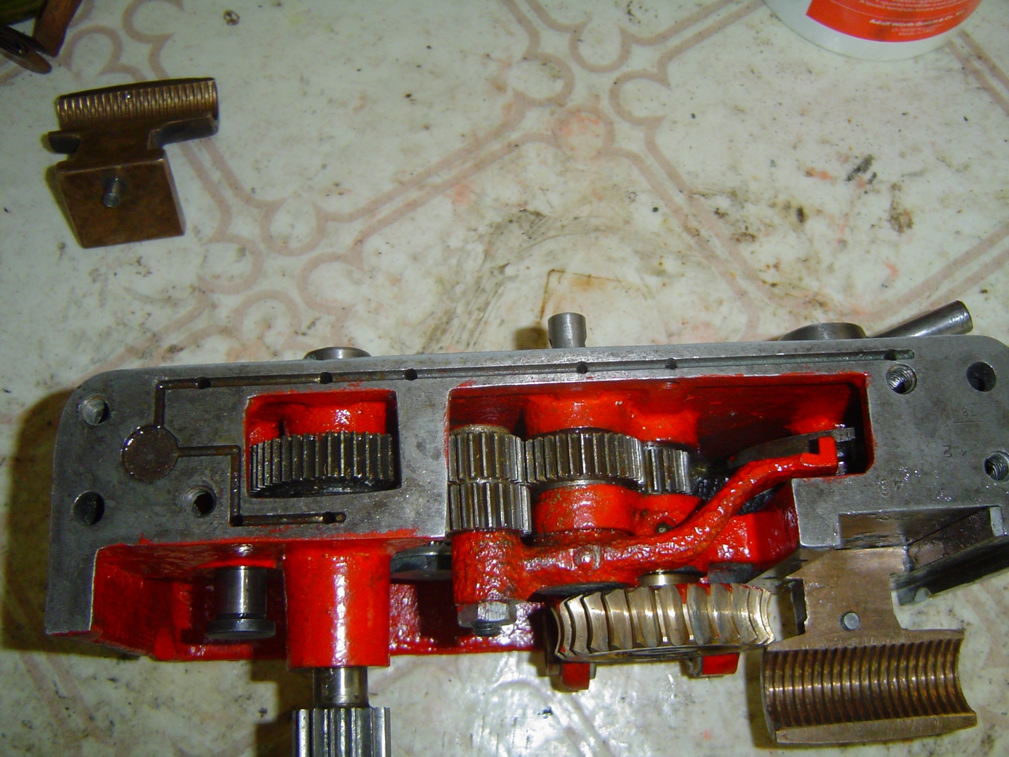

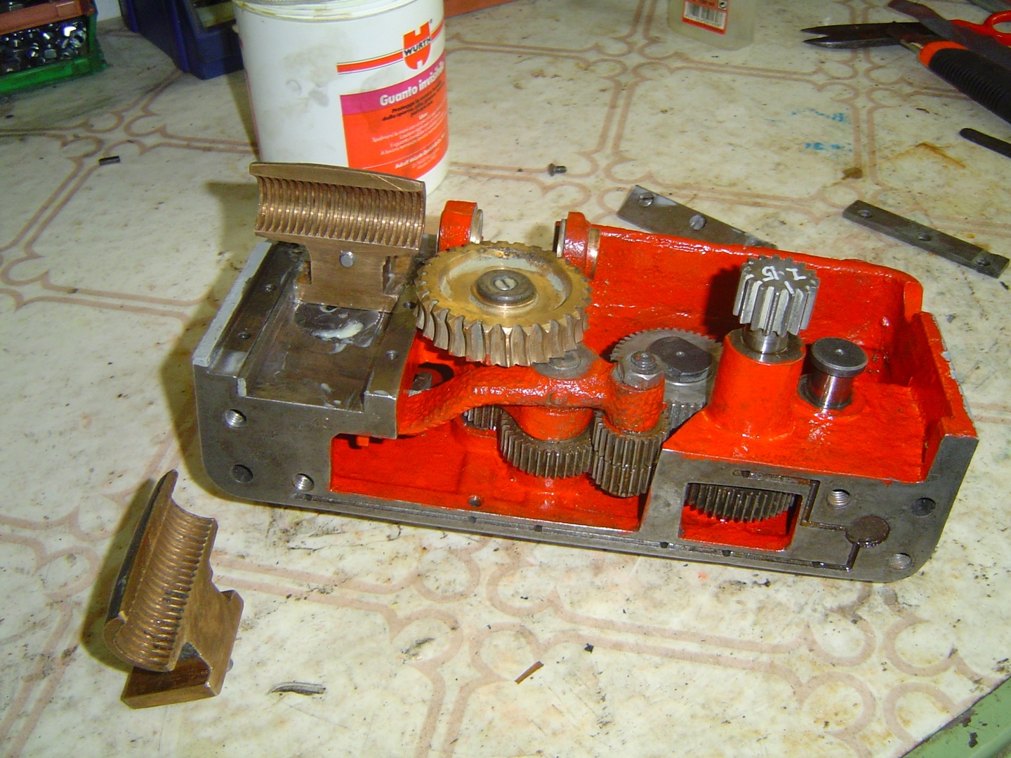

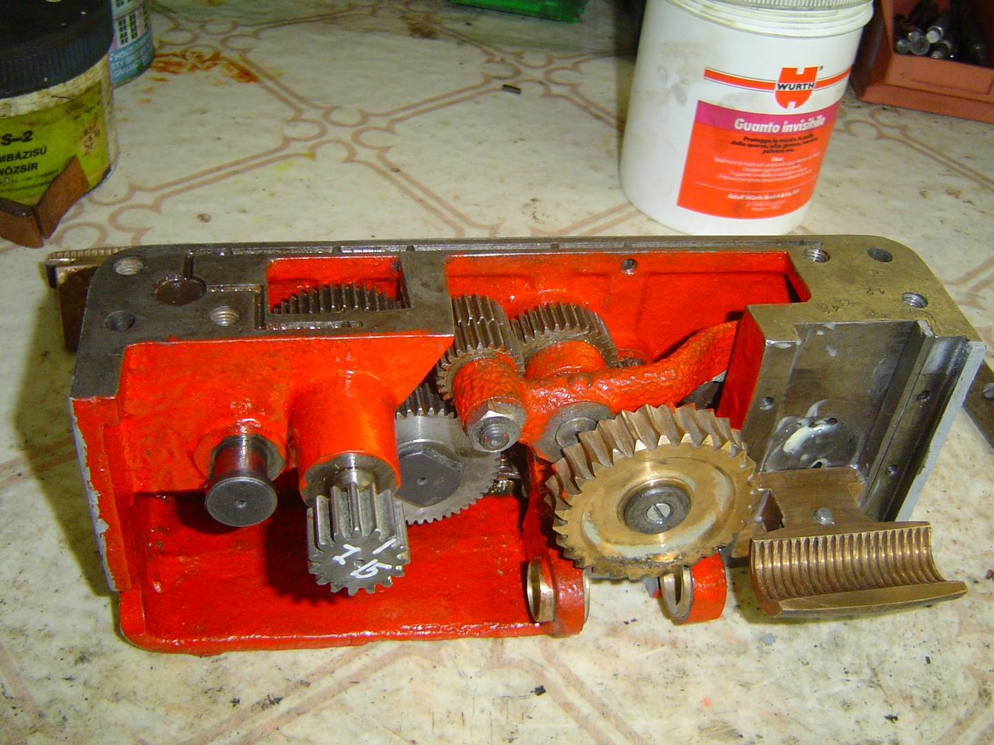

valaki esetleg szedett szét e1n lakatszekrényt és esetleg pár képpel dokumentálta ?
Ha van valakinek ilyen képe kérem ossza meg velem is.
Köszönöm :)

Nekem E1 típusú gépem van, ez a gép az E1N elődje.
A lakatszekrény (tudtommal) mindkét típusnál megegyezik..
Anno a felújításkor készítettem néhány képet.

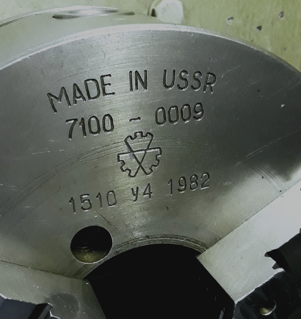

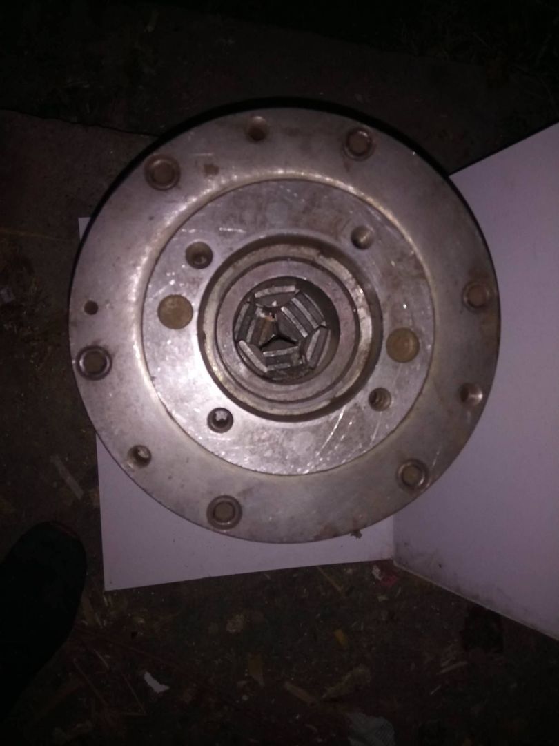

Az az orosz érdekel . Van valami 250 esem azt hiszem , de abba semmi más pofa nem stimmel . az tetszett nekem is ,erős széles pofái vannak .
Ha van róla képed kíváncsi lennék arra az orosz tokmányra ,az emblémájára , lehet van olyanom .

Kikerestem a képeim .
Kezd már kihűlni a műhely!
Köszönöm ! Ennyire azért nem volt sürgős .
Fogalmam sincsen hol lehet az a tokmány , de előkeresem .
