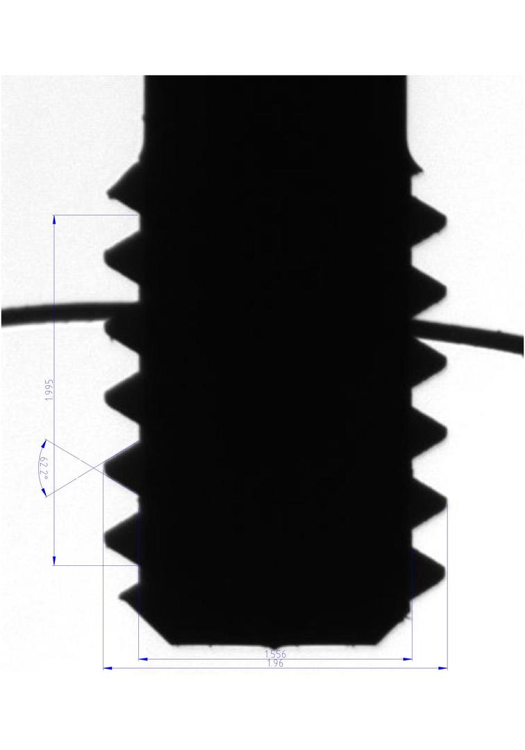

Hú, ez valami Bantu néger hajszála lehet, már ha tényleg 0,4 mm körül van az emelkedés. :)

Ez a kép már sokkal jobb! Teljesen élesek a kontúrok.

Szerintem nem kell ezt túlkomplikálni, ez egy sima M2 -es csavar...
5db menet osztást mértem - 1 menet emelkedés 0.4.
CSAK az baj, hogy ez az M2 menetes alkatrész TiAl6V4 anyagból van, és beépítik egy emberi fogpótlásba. Ezek a végfelhasználási körülmények és követelmények azért nem kis mértékben bonyolítják, drágítják a gyártást.
