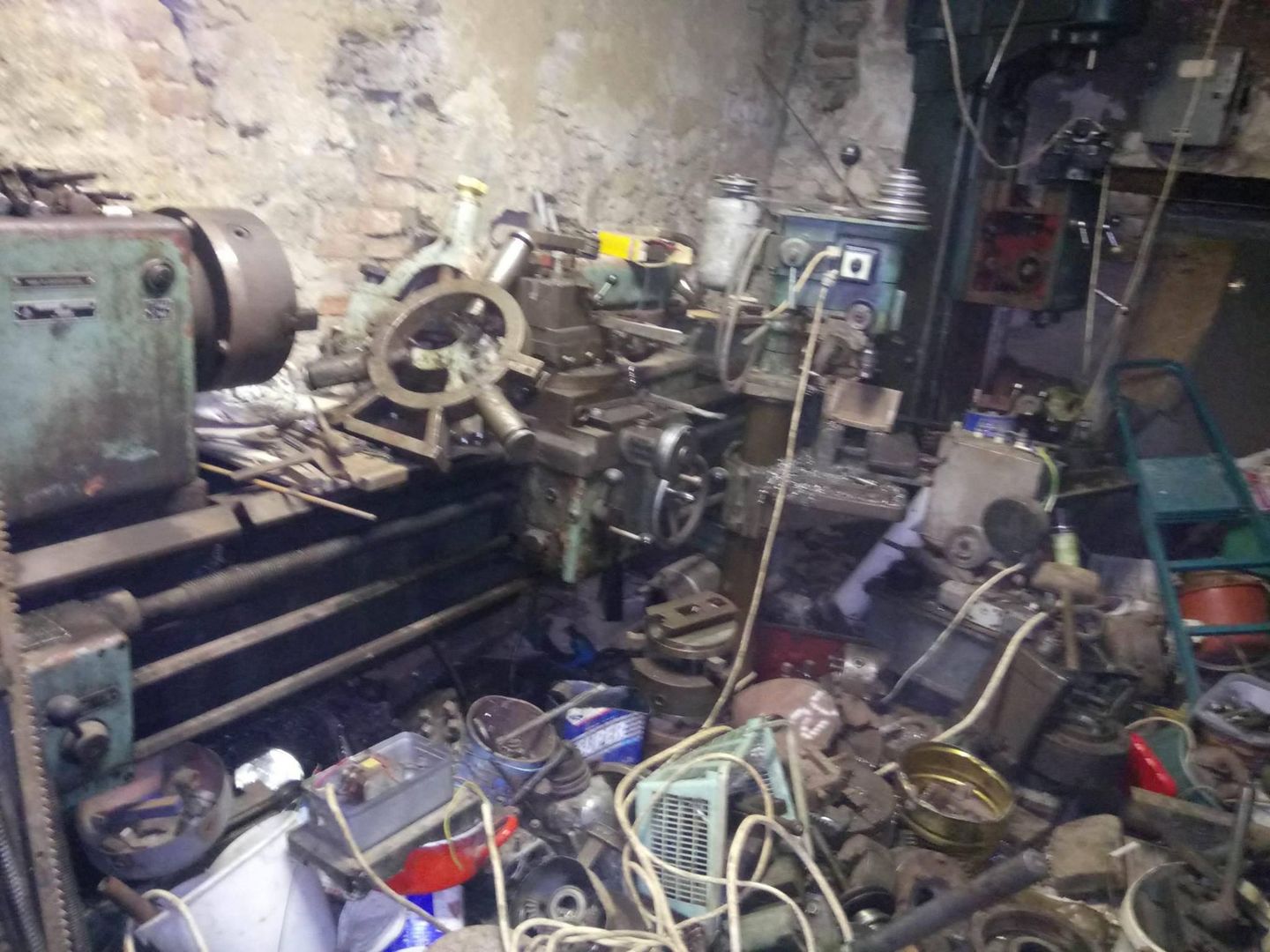

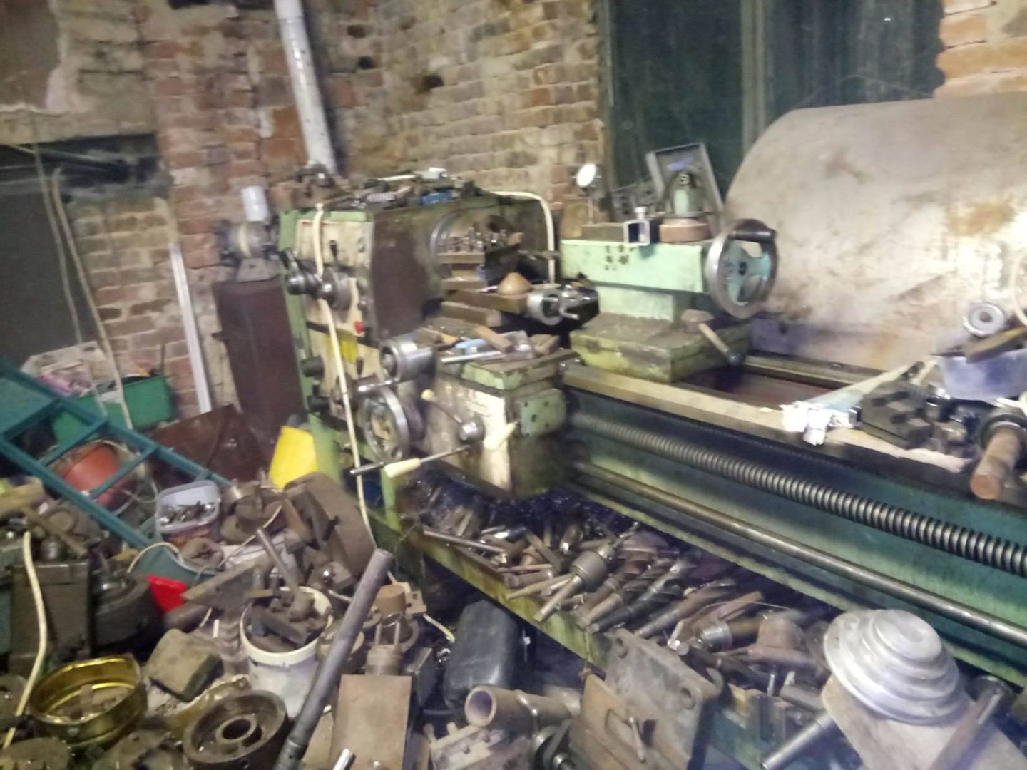

Na hány tokmány van a képen ?
Akár találós kérdésnek is elmenne :)
36u2gxpt3
1-nél több! Erre mondta a volt főnököm, hogy úgy néz ki a műhely, mint második világháborús bunker, robbantás után! [#nyes]
Még jó hogy nincsen főnököm .
Na de a vicc , most látom a képen hogy van ott egy fúrógépmotor :) Lánykorában más volt ugyan ,de ebből akkor az lesz .
A nagyobb siker érdekében , itt a másik fele :)
Már én is röhögök magamon ...
A tragédia , el kéne adnom ezt a házat , telket inkább .

Azért elnézve a képet,híd el van becsülete ennek a szakmának.
Meg ér egy takarítást.
mfg. janko
A szakma becsületének ehhez nem sok köze van .
Nincsen hova pakolni . Se kidobni sem eladni nem fogok onnét semmit , egyszerűen elfogyott a hely .
Máshol dolgozom , de a hátul lévő állványos fúrógépen kívül itt minden működik ha szükség van rá .
Az az állványos fúrógép is erősebb szerkezetű mint a kedvenc kisrákosi . De aki meg tudja csinálni , az nem fekteti bele az idejét . Egyébként mialatt írtam kérdezte a kereskedő ismerős az árát ,hát százötven a héten .
IdézNa hány tokmány van a képen ?
A kérdés nem válaszolható meg korrekt módon, hisz...Te magad se tudod a helyes választ. [#kacsint]
A tos alatt is vannak , az nem igen látható , de megszámolom ha gondolod . :)
Ja , van még , máshol is :)
Azért én, mégis csak látok valamiféle "rendszer" a képen.
Hisz csak a géphez tartozó cuccokat/eszközöket látnia forgács tálcában.
Nincs köztük pld. kőműveskanál...beszáradt teddyhenger...stb. :) [#eljen]
Hát igen , tudtad hogy szűz vagyok ? :)
Hagyatékból való gépeken látni ilyesmit , még akár muskátlit is .
Egyelőre ott nem tevékenykedik öreglány szerencsére :)
A tokmányok meg azért nincsenek toronyban mert már így is rövidebb pár centivel szegény cicám farka .
Szeret bejárni ,ellenőrizni ,és egyszer nem volt szerencséje :(
De már meleg van gondolom a másik műhelyben , kinézek ...

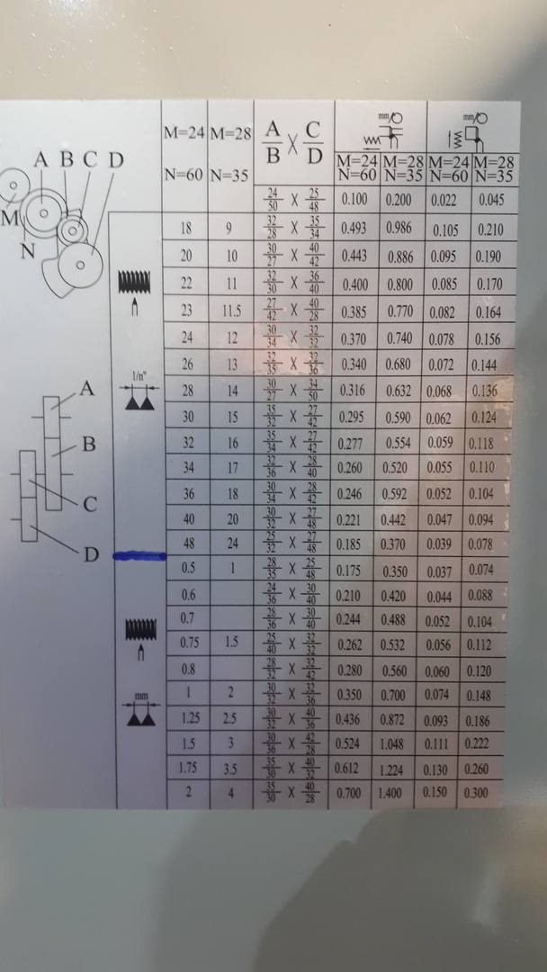

Tisztelt Fórum.
Segitséget szeretnék kérni, teljesen amatőr vagyok nem tudok kigazodni ezen a cserekerék táblázaton. Kérem valakit segitsen.
Jenő
hostya
Mit nem értesz a táblázaton..?
Én inkább úgy kérdezném mennyit értesz belőle ?
Ez egy nortonszekrény nélküli gép cserekerék táblázatának tűnik .
Van két alap áttétel a főorsóról való lehajtáshoz .
Utána vannak a cserekerekek több féle variációval.
Az elsó és második számsor a vágható meneteket sorolja . A felső azt hogy hány menetet tudsz megszámolni egy collban , az alsó pedig a menetek távolságát milliméterben .
És ugye a végén pedig a gépi előtolás fordulatonkénti mozgása milliméterben .
A gépről is tegyél egy képet .
Na de azért lenne érdekes hogy mit tudsz a dologról ,mert az iskolai magyarázat talán két tanórát is megkövetelne .
Az esztergálás elég sokrétű szakma , a menetvágás is ismereteket igényel .
Milyen emelkedése lehet itt a vezérorsónak , nincsen 127 es kereke . Ez csak úgy érdekesség képen , kérdezem mert hirtelen nem tudnám megmondani .
Régi gépnek túl szép a tábla .
