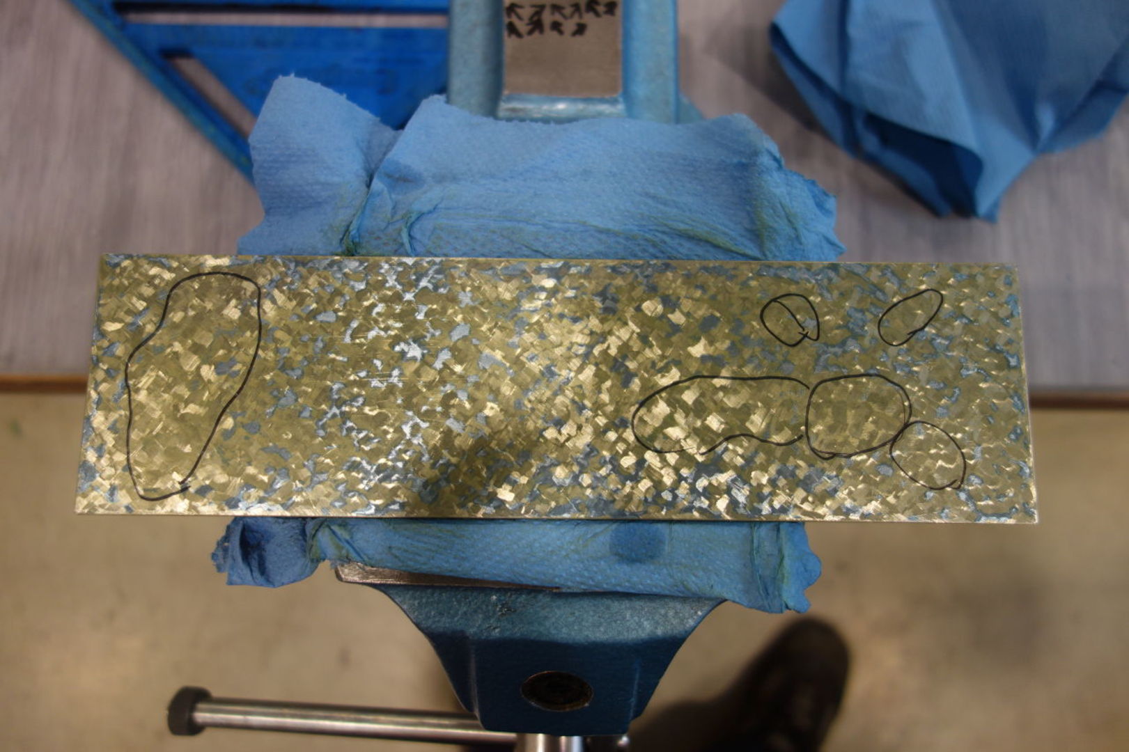

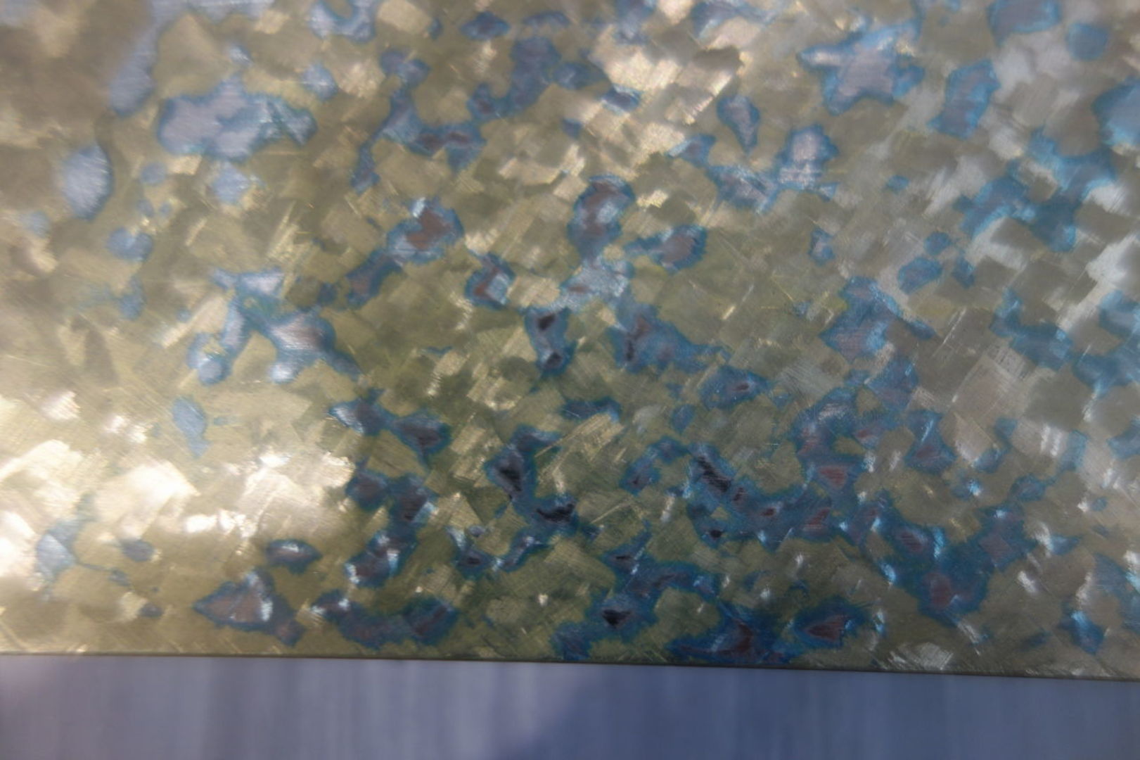

Nagyon szuper ez a két kép. Jó példa a festék vastagságra. Tedd egymás mellé a két képet és nézd meg, hogy mik azok a jelek, amik mind a kettőn ugyan ott vannak. Azok a valós magas pontok, a többi az csak kenődés. Túl vastag festéket használsz. Legyen csak annyi festék a grániton, hogy jól kivehető legyen a festék alatt a textúrája. Ez amolyan ökölszabály. Ha túl sok a festék, akkor hamis minták lesznek és kenődések. Ez nagyon jól kivehető a fényképről.
 A másik szabály, hogy amíg a teljes felület nem lesz egyenletesen legalább 5 PPI addig csak nagyoló hántolást kell alkalmazni. Felejtsd el az egyedi pontokat. Területeket hántolj. Az a lényeg, hogy a teljes felületen egyenletesen legyen 5 PPI. Ha ez megvan, akkor kezdhetsz el foglalkozni az egyedi pontok hántolásával.
A csatolt képen láthatsz erre példát. Filctollal meg vannak jelölve a mély területek. Látszik, hogy a többi helyen már kezd egyenletes lenni, de még vannak "vak" foltok. Amíg azok el nem tűntek, addig a nem bejelölt zónákat telibe hántoltam. Szépen egymás után sorokat. Nem pontokat.
Azt a festést vedd alapul, ami a második képen van. Jelöld be azokat a zónákat, ahol egyáltalán nincs semmi vagy csak egy-egy kósza pont. És hántold telibe. A bejelölt területeket meg hagyd békén.
Ha valamiért nem halad a dolog, vagy instabil a kép, akkor lehet, hogy van egy-egy nagyon magas pont. Azt úgy tudod megkeresni, hogy csinálsz egy megfestést vékonyan, de nem baj, ha egy kicsit vastagabb. Utána a grániton egy tiszta felületet keresel és ott ugyan azt a megfestett területet nagyobb erővel odanyomva kb 10 szer oda vissza megjáratod. Utána megnézed alaposan a mintát. A másik csatolt képemen látsz erre egy példát. Láthatod, hogy vannak olyan kék foltok, aminek a közepe szürke. Az azért van, mert amikor erősen nyomod és megdörzsölöd a gránit tiszta felületén az alkatrészt, akkor azokról a pontokról ledörzsölöd a festéket. Jelöld meg ezeket a pontokat filctollal és csak ezeket a nagyon magas pontokat hántold le. Utána nézd meg, hogyan változott a minta.

A nagyon magas pontokat sikerült már megismernem, elméletben tudom is az okát ugye, de az egyenletességgel vanak gondjaim. [#vigyor]
A foltos dolgot is értem, de mégsem. [#rolleyes]. Ha az alacsony folt kivételével telibe hántolod a felületet, akkor a korábbi foltod lesz a magas zónád nem? (Ha feltételezzük hogy közel van egymáshoz a két szint.)
A festék vastagságot akkor jól sejtettem, sajnos az én gránitom majdnem egyenletes fekete, szóval csak érzésre tudok tájékozódni, de ezek szerint a "húzásból" meg a festék kenődésből jól következtettem.
