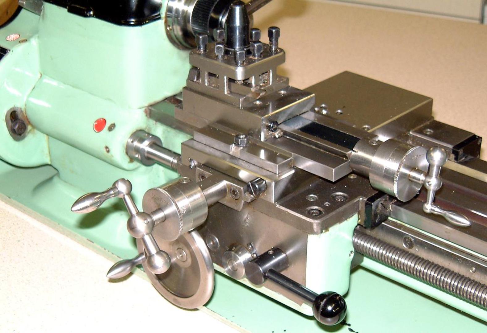

Csak másik kést ne kelljen beforgatni mert borul az egyenlet... :)
Nem igazán értem, hogy mire gondolsz.
Ha egy négykéses tartóba befogsz késeket akkor az kis mértékben deformálódik. Ha fellazítod hogy elforgasd akkor jobban, mert megszűnik az alátámasztás. Új pozícióban rögzítve a tartót vissza áll az eredeti helyzet.

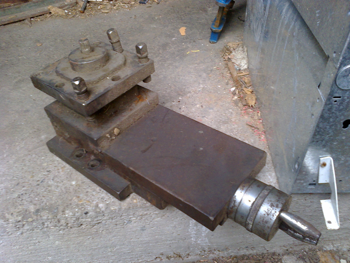

Én gibic vagyok a témában, cak az a fránya tapasztalat. A cerkahegyezőm késtartójának az alja homorú. Ez nem is volna  gond, mert kőrben a széle felfekszik, stabil. A kés helye viszont domború és billeghet. Vagy olyan erősen kell leszorítani, hogy hozzá görbüljön, vagy a kés eleje alá kell kb.0,2-es alátét. Tudom, hogy ez egy gagyi gép, de az elv talán működik nagyban is.[#integet2]
A helyedben megjavítanám. Az alja síkba esztergálható egy ideiglenesen leszorított késsel. Majd ( esetleg egy toldott csavarral ) alátétekre felfogott késtartónál egy a tokmányba fogott ujjmaróval felsimítható a kések helye.
Jut eszembe, nem véletlenül ilyen szokatlan kialakítású a tos mn80 késtartója: így feltehetőleg kevésbé konyul le
"Új pozícióban rögzítve a tartót vissza áll az eredeti helyzet"
Erre gondoltam, hogy nem áll vissza rendesen előbb vagy utóbb javításra szorul. :(
Vagyis inkább a teteje kevésbé konyul fel. :)
Normál esetben és nem agyonhúzott késleszorító csavarok esetén azért az aljának nem szabad megmozdulnia.
Ezt hivatott megakadályozni a megfelelően méretezett központi csavar és az általad is említett pontos illeszkedés a szánhoz. Az enyhén homorú aljú késtartó egyébként még a jobbik eset.
Sajnos a gyakorlatban azt látni, hogy szinte minden csavar túl van erőltetve, ráadásul nincsenek időben kicserélve.
Az ilyen "jó kézben levő" gépek tokmánykulcsai is árulkodóak szoktak lenni... :(

Na látod, ebben egyet értünk, miért nem ezzel kezdted. Tudtam én, hogy nem találok ki új dolgot, de ennek az elkészítése nem az én pályám.[#integet2]
Felfelé talán kevésbé görbül mert ott elfér a vastagabb anyag, ami a menetek miatt is célszerű.
Sokat elárul egy eszterga gazdájáról az ha a késtartóban kitrombitásodott hatlapfejű horganyzott csavarok vannak, vagy ha karok végéről hiányoznak a gombok.
Így jó ? :)
Fel sem görbül :)
Volt már, hogy csak ujjal húztam meg a csavarokat késcsere után. Elfelejtettem meghúzni a kulccsal. Tudtam vele esztergálni, nem fordult ki rögtön a helyéről a kés. Lassan tolódott csak el a helyéről. Valószínűleg normál erővel meghúzva is sokszorosan nagyobb erőt hozunk létre a szükségesnél.
A késtartóban kicsit vitatkoznék. A hántolás nem lesz pontosabb mintha síkba lenne köszörülve. Ami vicc az egészben, hogy az én gépemen (TOS SV18) olyan erővel húzták a késtartóban lévő csavarokat, hogy a talprésze tizedeket legörbült. Úgyhogy lehetett volna ott bármilyen hántolás... ettől függetlenül a forgácsolást nem befolyásolta.
