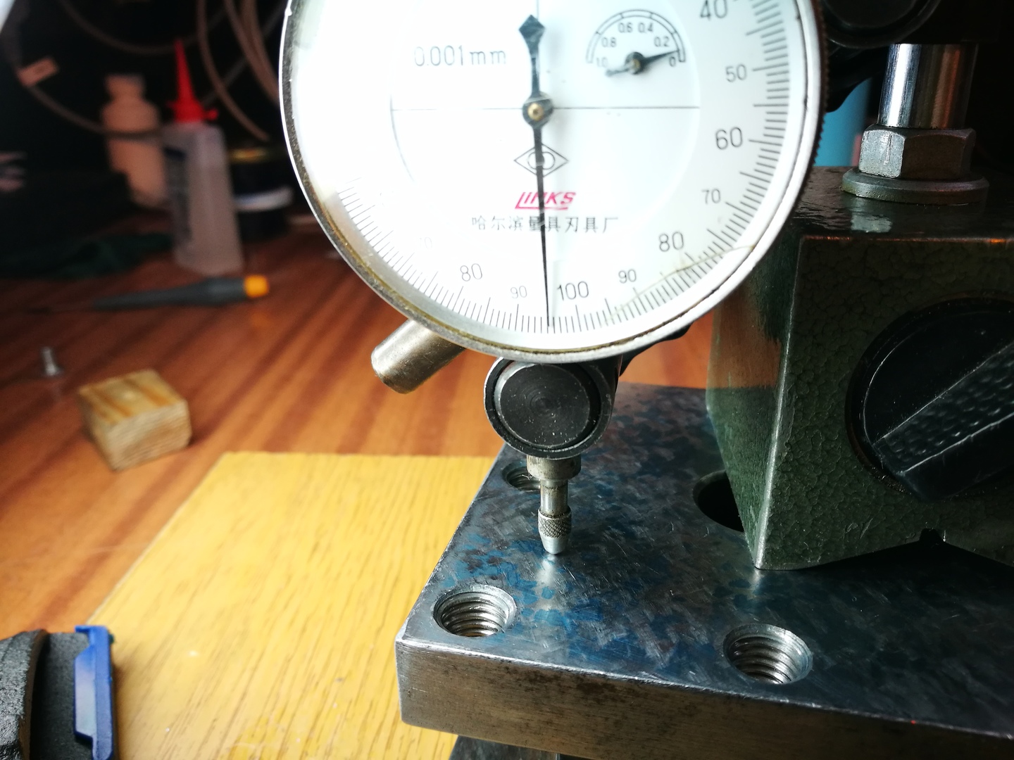

Virbo
Megmértem 1-2-3 ezred attól függően hol mérem. [#rolleyes]
Jelen esetben 2 ezred, itt markáns magaspont van.

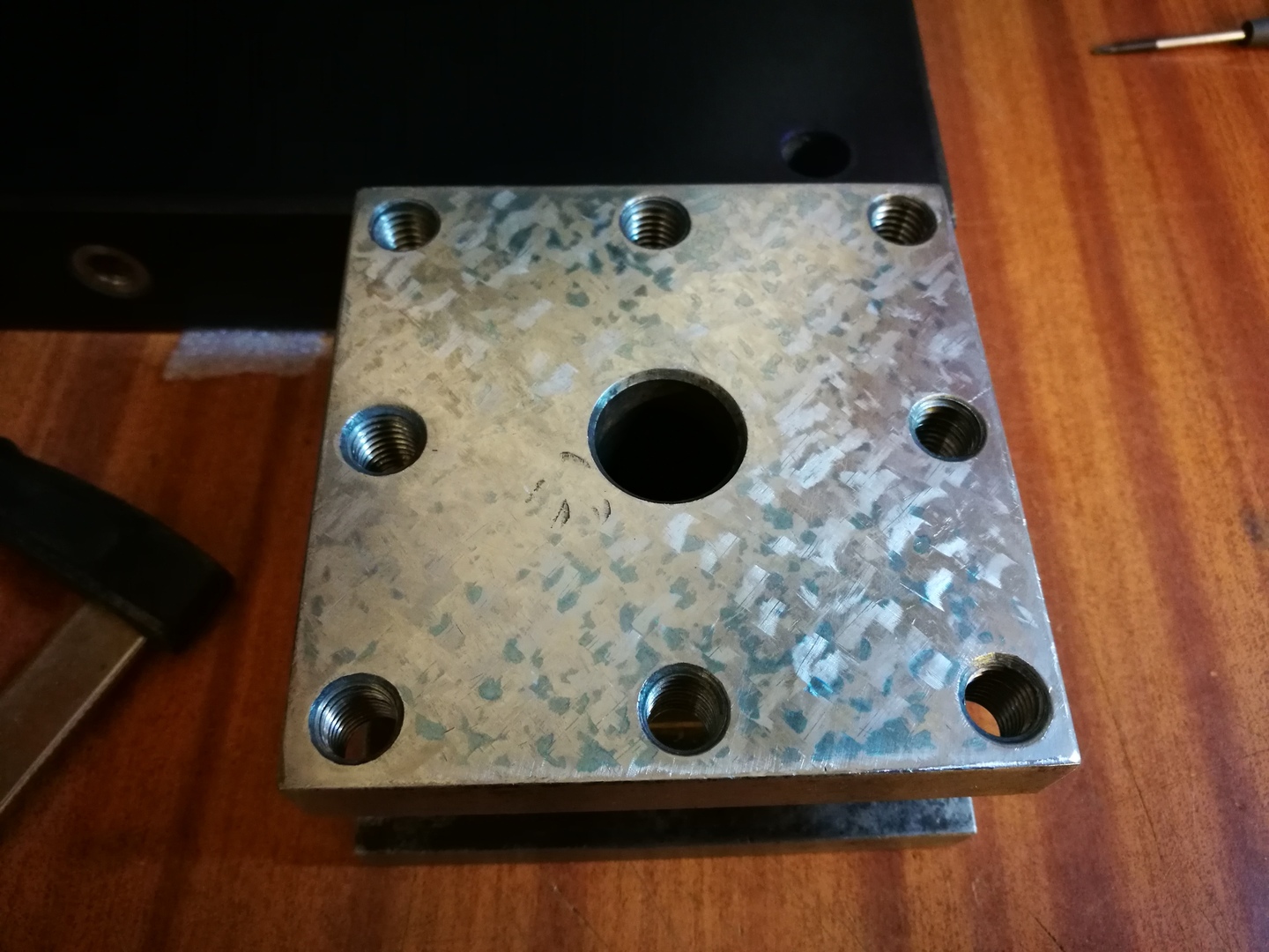

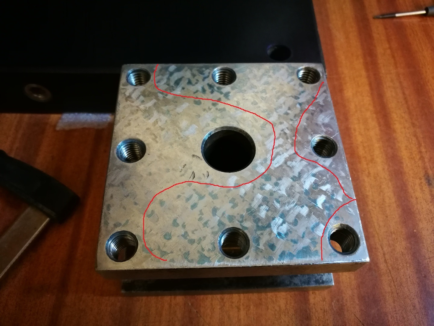

Kezdem azt hinni, hogy kicsit túlgondolom ezt a késtartót, de csak nem hagy nyugodni a dolog...

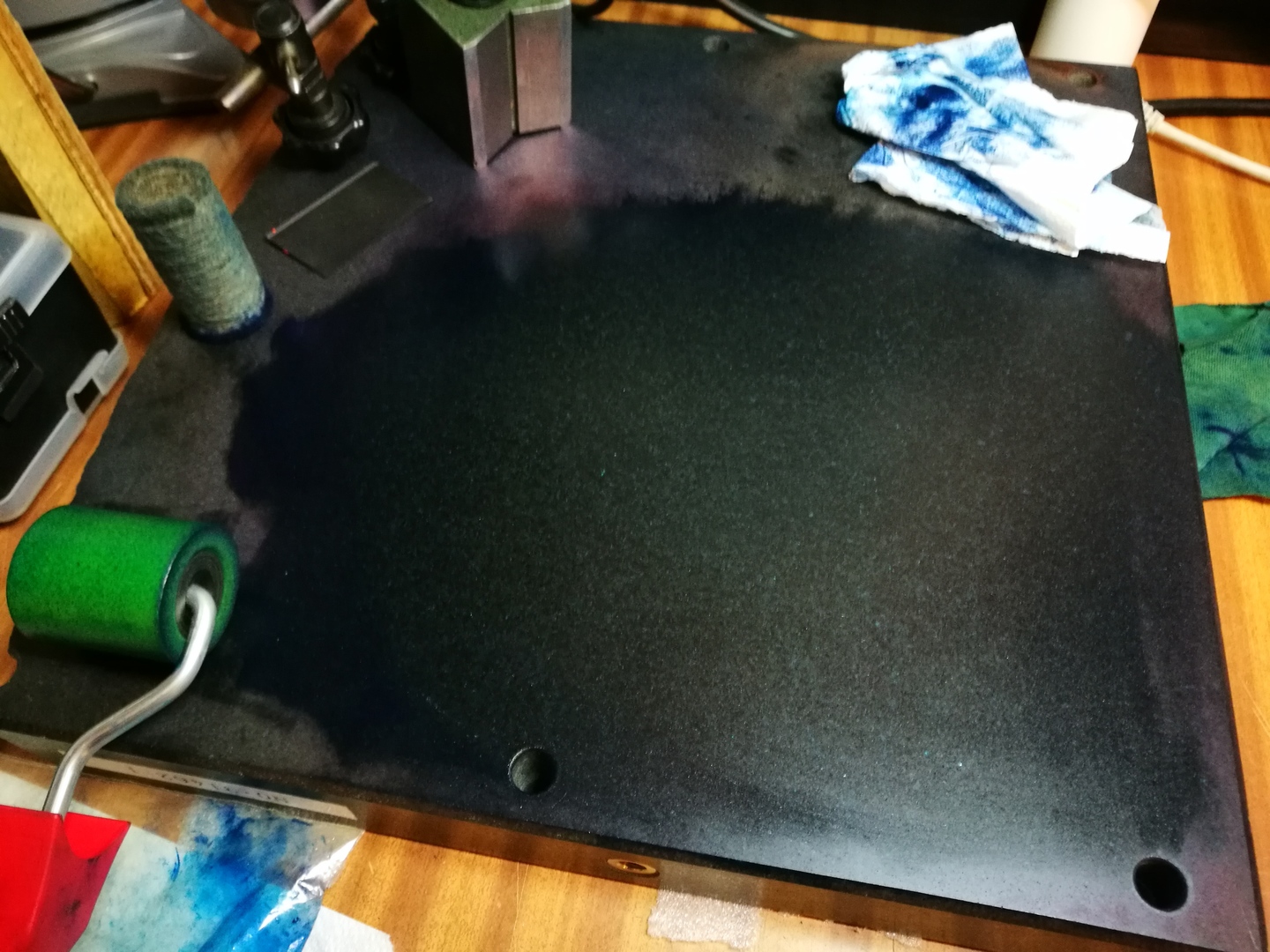

Szóval elértem ezt az állapotot ami az első képen van, ezzel megtörölgettem a tiszta gránitot, fényképen nem adja vissza de elég egyenletesen vannak a letörölt magas pontok.

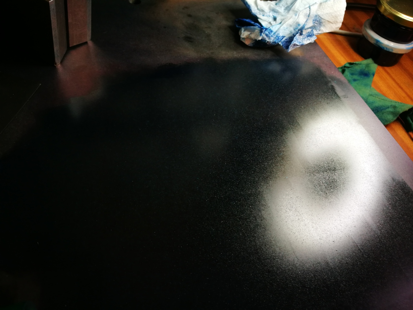

Próbáltam lefotózni a festéket is, az lámpával bevilágítottnál látszik hogy vastag a festék, ott csíkosra keni a henger. Ezt áttörölgettem papírtörlővel (figyelve hogy egyenletes legyen és ne maradjon piszok utána), elég sok lejött. Ezzel festettem az első képet.
Aztán fogtam magam és áttöröltem a grániton lévő festéket úgy ahogy jónak gondolnám, talán látni a képen hogy mennyivel kevesebb lett rajta a festék. Majd ezen megfestettem ugyanazt a felületet.
És ugye látni hogy nagyon más a mintázat, pedig nem volt alatta semmi.

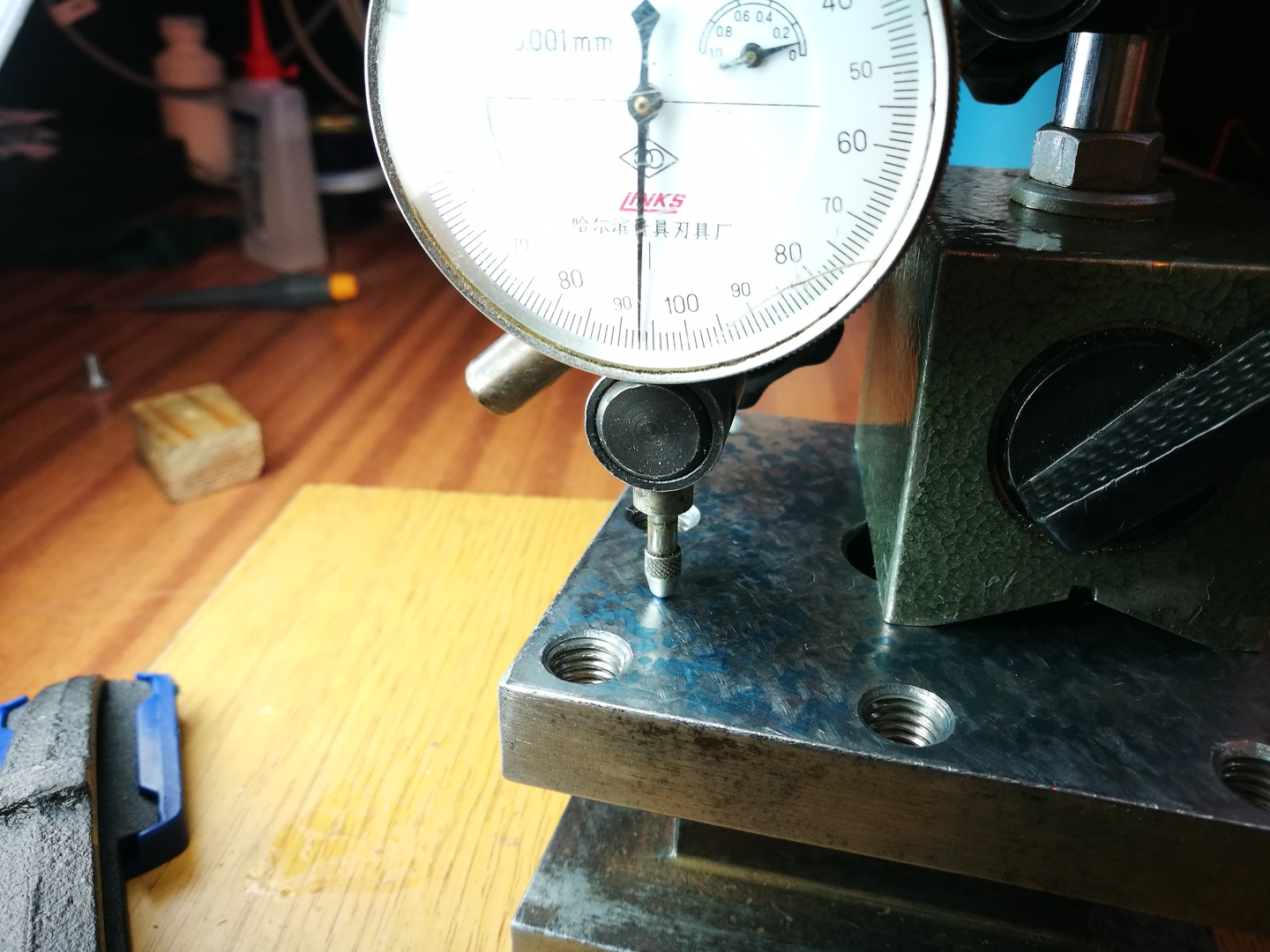

Aztán mértem az órával (bár elég nagy a mágnestalp a felülethez képest), 2 ezred a talált legmélyebb gödör. Továbbá 2-3 ezredet mértem a sarkokban lévő magas pöttyök között (kvázi síklapúsági hiba?).
Ebből úgy gondolom még mindig nem elég mélyek a hántolások és emiatt túl kicsi hibát is drasztikusnak mutat a vékony festék.

Ez reális lehet. Majd én is megmérem, hogy mennyi az annyi, összehasonlítás képen. Amúgy ebbe a "puha" acélba többet vártam volna. Itt is ugyan annyira nyomod a szerszámot bele az anyagba, mint az öntöttvasnál?

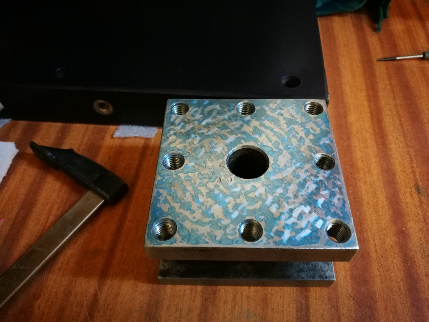

Köszi a képeket, így már mindjárt érthetőbb a probléma. Az első képen a késtartón látszik, hogy túl vastag a grániton a festék. Ezt angolul úgy mondják, hogy "smear", elmosódás, elkenődés. Ekkora festékvastagságot, csak nagyon durva nagyolásnál szoktak használni, de talán ott se. A második képen is túl sok a festék, viszont van egy jó példa a nagyon magas pontokra a jobb alsó két menetes furat között. Látod a két megszürkült tetejű pontot? Az a kettő annyira magas, hogy a gránit ledörzsölte róla a festéket.
Az első gránitos képen baromi sok a festék, és ez a törölgetés nem jó módszer, mert soha nem lesz egyenletes. Az a festő henger nem jó a célra. Gumi hegert használj. A gránit lapra csak 5-10 apró pöttyöt tegyél a festékből és azt addig hengereld, míg teljesen el nem terül, vagy a gránit egyik sarkára tegyél egy csíkot a festő hengereddel, utána görgesd meg rajta a gumirollert és menj rá a tiszta felületre, amíg egyenletesen nem lesz megfestve. Tudom, hogy elég nehéz látni, mert fekete a gránit, de akkor jó a festék vastagsága, ha látszik alatta a gránit textúrája. Nyilván a vékony festéknél jön az, hogy kontraszt anyagot kell használni.

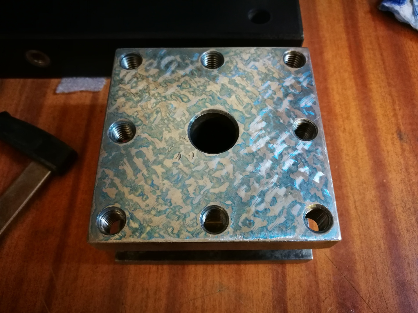

Az utolsó képen már jó a festék vastagság. Szerintem azért instabil a kép, mert nem egyenletes a festék mennyisége a gránit lapon, vagy olyan vastag, hogy összemérhető a hántolási mélységeddel.
Itt még nem az egyedi pontokat kell hántolnod, hanem telibe a bejelölt felületet. Azt, ahol nincs semmi pont, azt meg tejesen kihagyni, vagy esetleg azt az 1-1 magas pontot kiszedni. Ha az egész felületen egyenletesen vannak már pontok, akkor kezdheted el az egyedi pontokat hántolgatni. Lásd bejelölt terület. Ezért mondtam, hogy használj filctollat és jelöld meg a terültet, ahol hántolni fogsz. Ne foglalkozz az egyedi pontokkal, hanem hántold telibe a megjelölt területet. Ez a nagyolási szakasz.

Nem, a tanácsaitok hatására itt sokkal jobban nyomom mint korábban a kéziszánnál. Ennek ellenére tök máshogy viselkedik.
Milyen kontraszt növelő festéket használtok hántoláshoz, és hogyan? Magam eddig nem használtam, de vettem narancssárga ételfesték port, és arra gondoltam hogy valami alkoholos hordozóval kenem fel a felületre.
