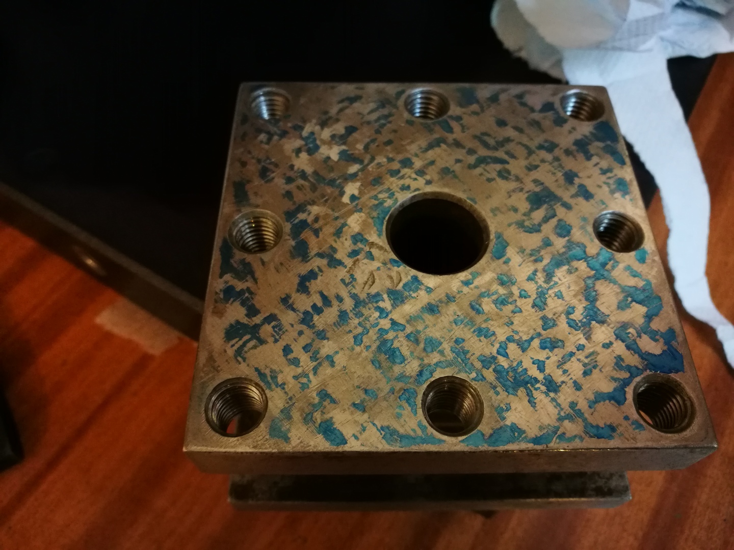

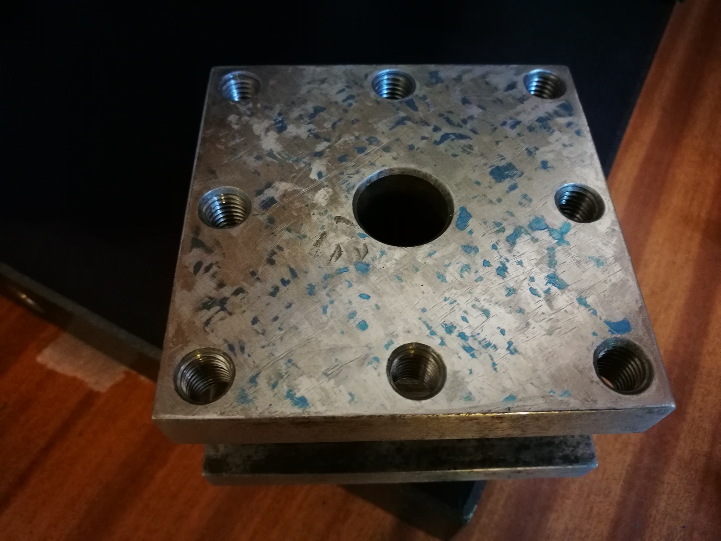

Készül az késtartó felfekvő felületéhez az etalon. Kellemes hántolni a vasat... [#csodalk]
Ugyanaz a felület, csak két eltérő vestékmennyiséggel. Az elsőt picit vastagnak érzem. A második már érzésre jobb lehet talán, de jön elő a problémám, hogy jön a sok apró pötty... A lapka  rádiusz 90-95 között valahol.
