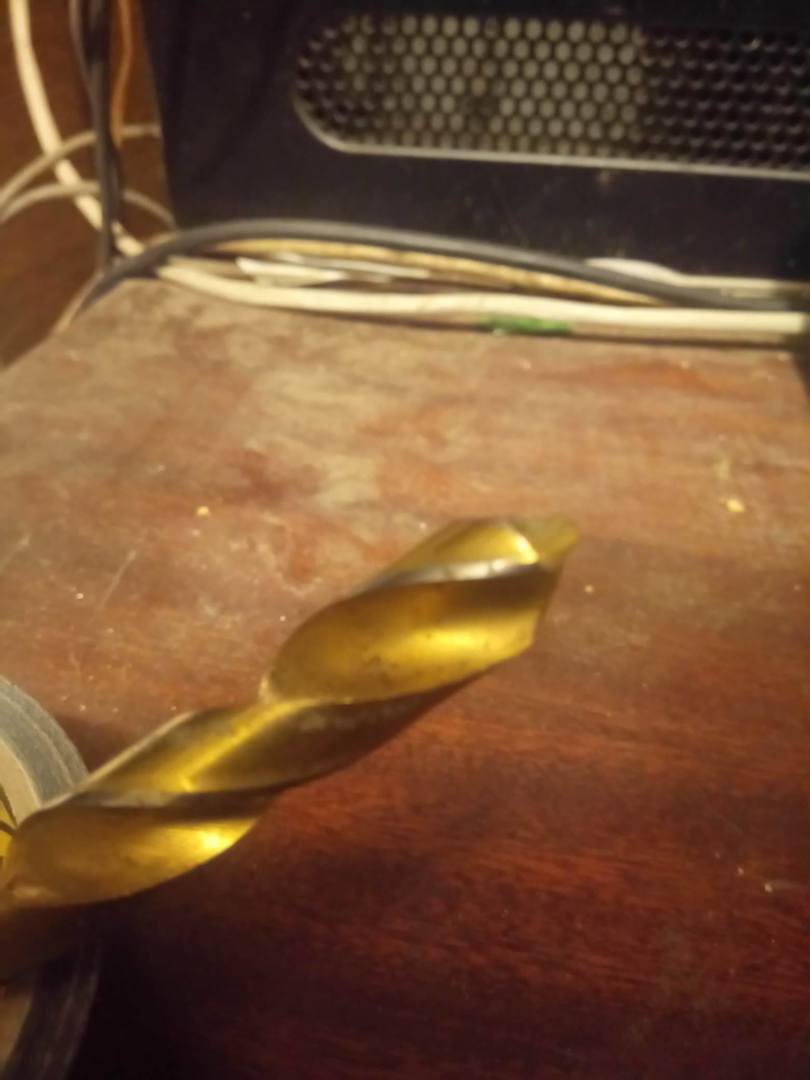

Homlokszög módosítás, köszörülés. Ezzel még tartoztam neked. Bocs.
Köszönöm ! Értettem a leírásodból is .
Evvel  akkor csökkented a homlokszöget ?
Még elbírna némi keresztél könnyítést is ez a fúró .
A kétlapú élezés pont a ,másik oldalról veszi ki a keresztélt mint a hagyományos köszörülés .

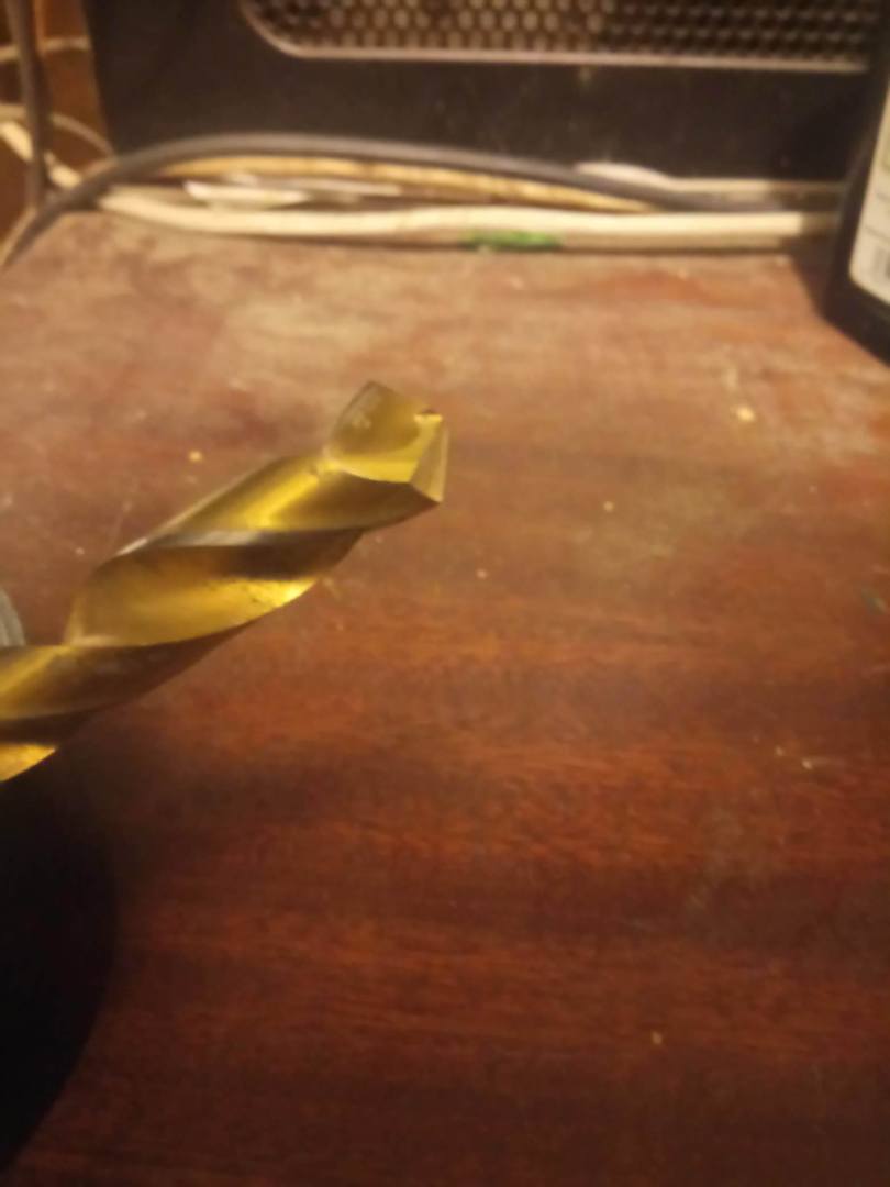

Megtaláltam a sárga fúrót nézegettem ,még eredeti kétlapú élezése van egynek . Eddig legalább tudtam hol vannak ,de most jól eltűnt :)

Előkerült az én fúróm is , ez még gyári élezés .

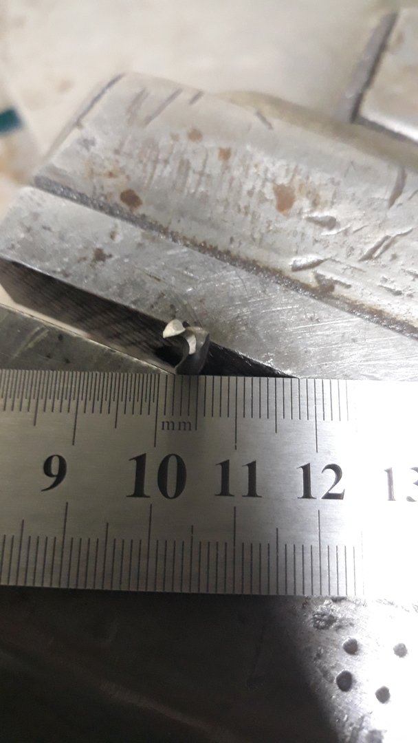

Ez meg itt az én fúróm!5-ös.
A kisebbeket már nem bántom, kézi köszörülés.

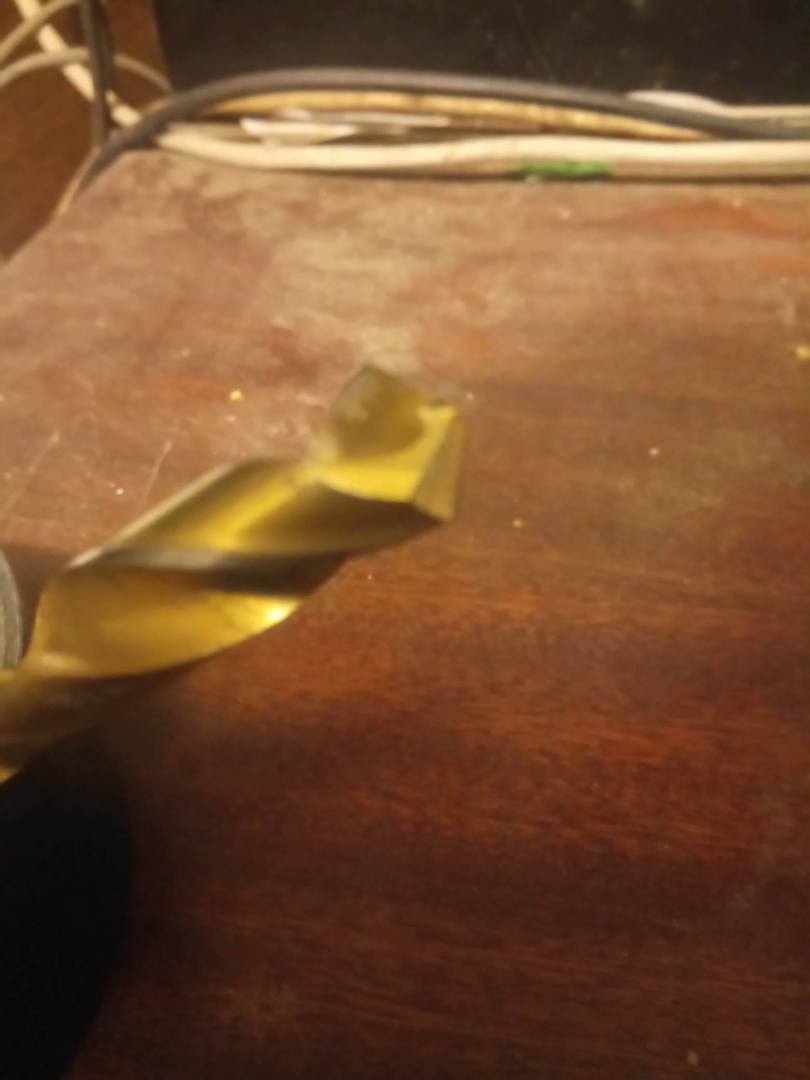

Amit feltettem képet azt csak azért , mert csak kicsit láttam még így élezve gyárilag .

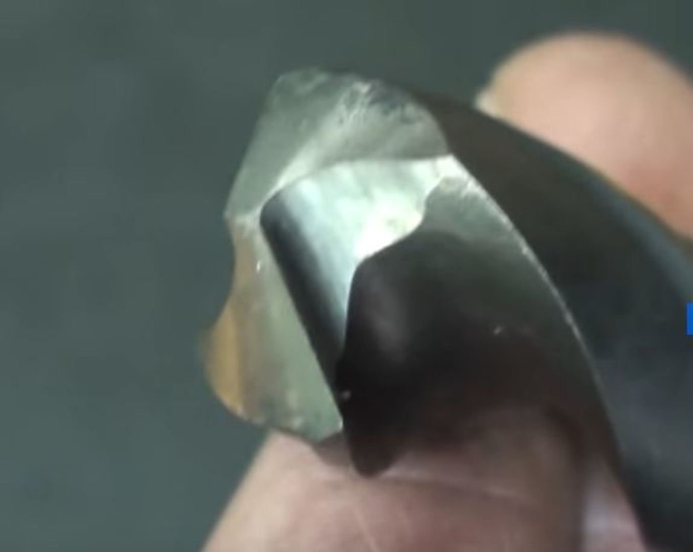

Na ezt itt hogyan? De főleg miért? [#nemtudom]
Van az ilyen fajta esztergálásnak valami spéci neve?
