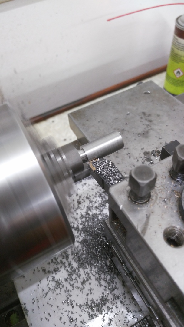

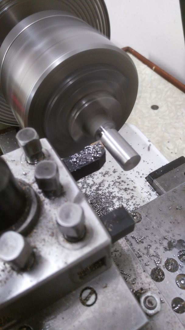

Látod Laci, ma is forgott egy picit az eszterga. ;)

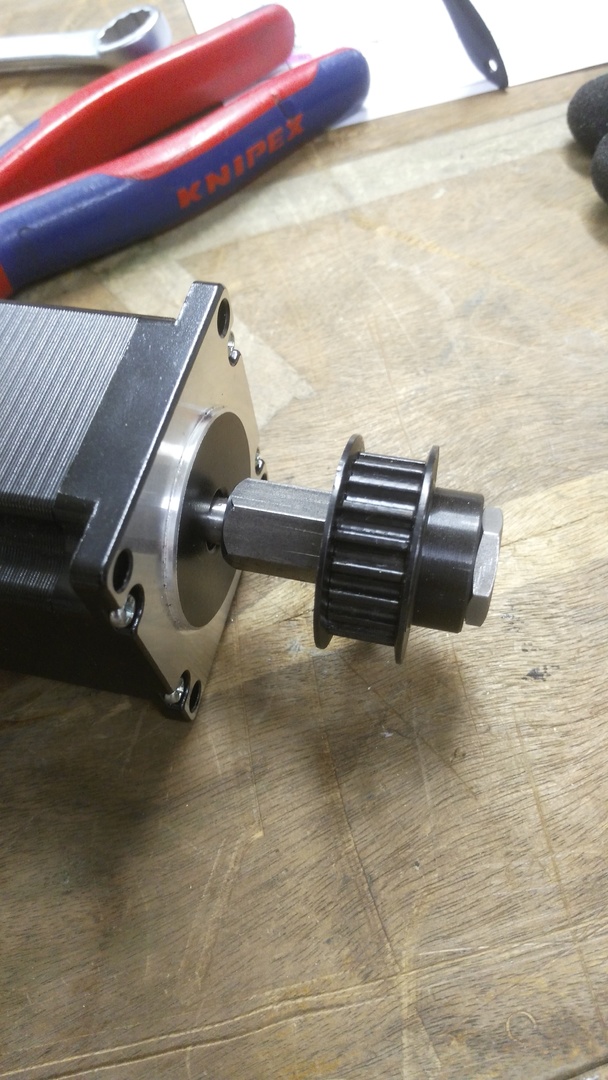

És elkészült a léptetőmotor tengelyének a hosszabbítása.
Persze még kell bele tengelyrögzítő csavarnak menet.
Én sajnálom majd a mocid csapágyait. :(
Nem kell sajnálni őket, mert ezek nagyon lassan forognak majd, de a legtöbb esetben csak kis szögeltérésekben fognak működni.

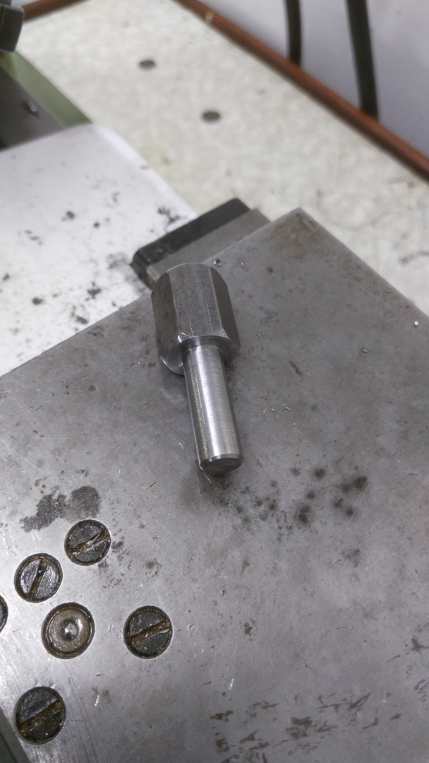

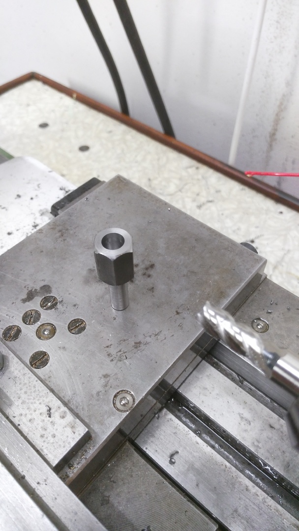

Látom a tengelyméretet a végén maróval csináltad szegnyeregből..
Vigyázz ezzel, mert egy pici eltérés a központtól és tizedekkel tud nagyobb lenni..
Igen és sajnos nagyob is lett, úgyhogy csinálhatok egy újat, mert lötyög. :(
Sebaj, legalább most már ezt is tudom.
Ismétlés a tudás....

Patronba fogd meg..az biztosan nem üt..Tudom Tos..de a tokmány mind üt..
Fúrd elő és a végső pár tizedet furatkéssel..ha van ilyen kicsi késed..
Ha van dörzsár a végét azzal..de ha esztergával csinálod annak is jónak kell lennie..
