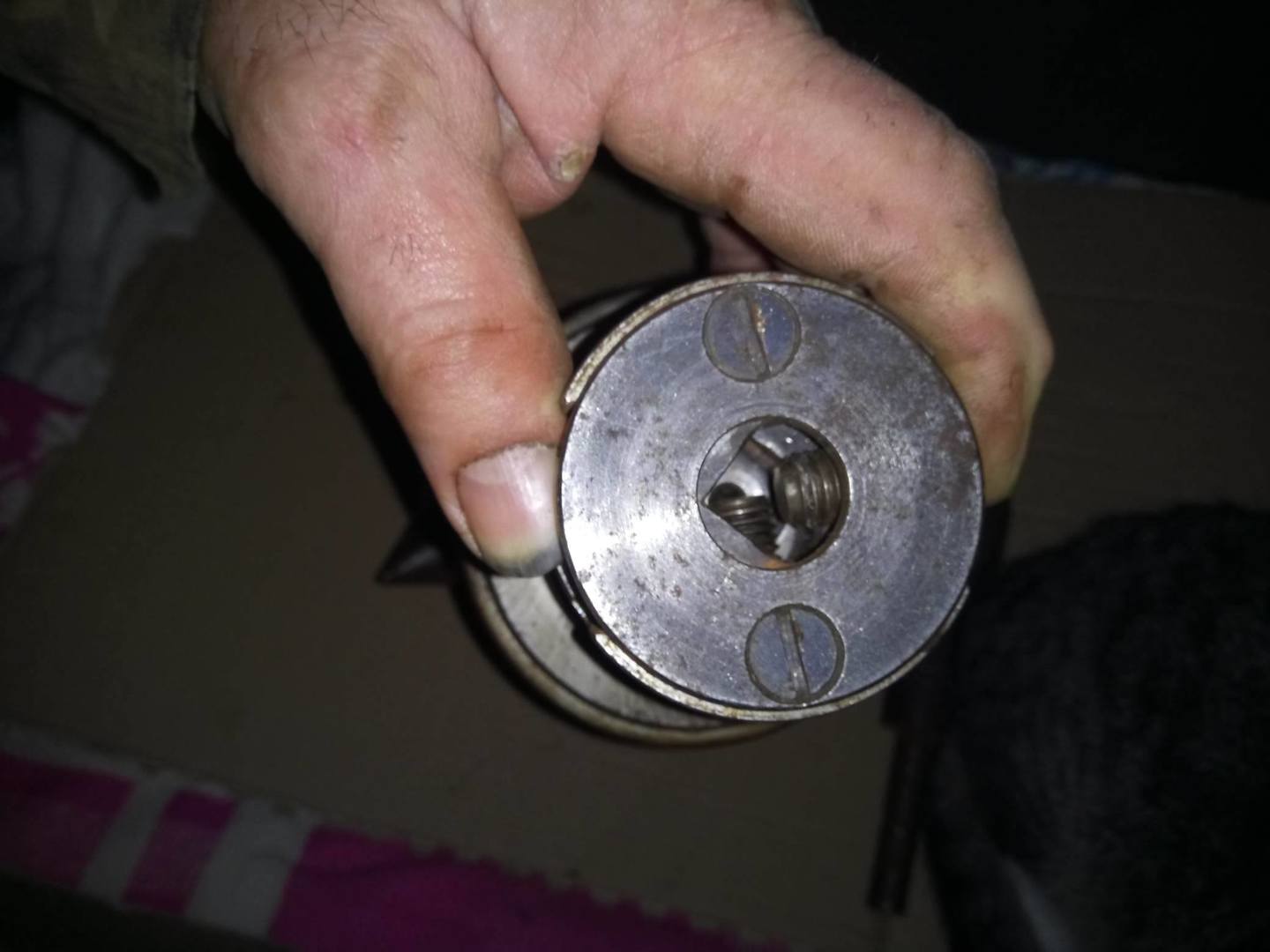

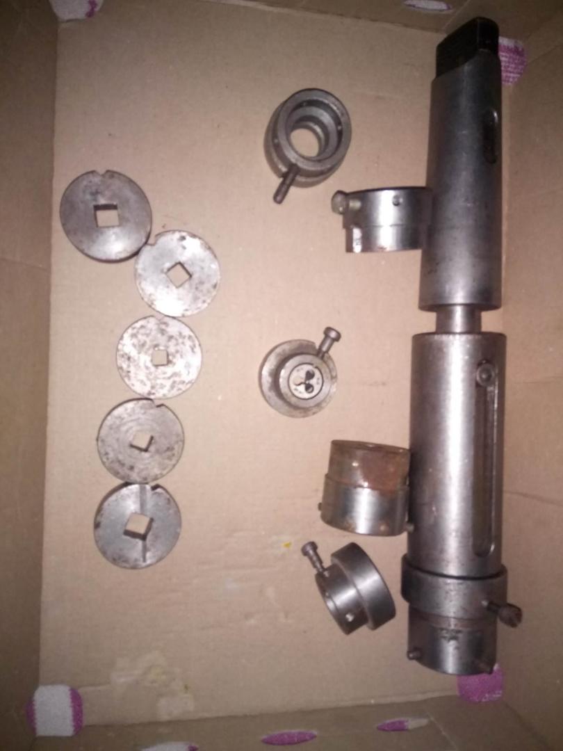

A másik képeden az a jobbos balos menetű lapolt befogó ami kicsit már rozsdás, az nekem is megvan, csak gyári kivitelben.
Az első képen amit feltöltöttem ezzel kapcsolatban, balról a második, ezt tartalmazza, igaz, kisebb méretben, plusz még erőhatárolós behajtással és ha visszahúzom akkor irányváltással, oszlopos fúrógépbe való, nagyon spéci cucc.

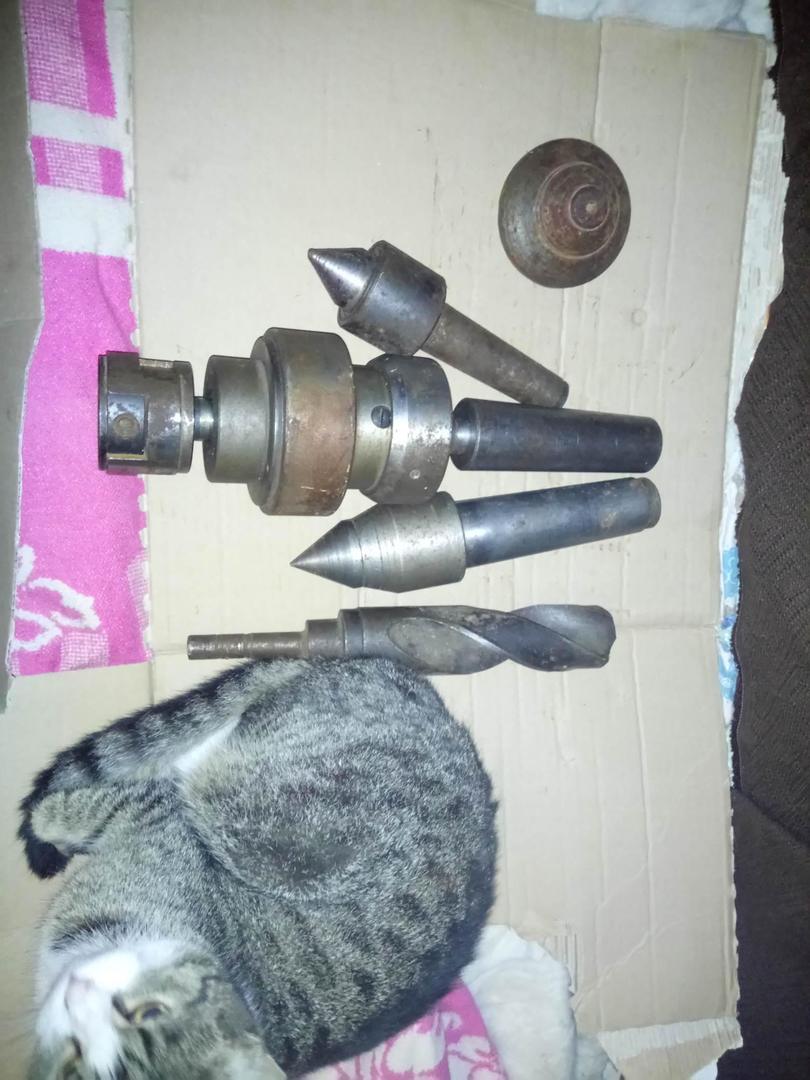

De lemegyek most , már két napja is akartam képet feltenni ,meglátom mi az amit megtalálok :)
A menetfúró tartóval kapcsolatban akartam már napok óta képet feltenni .
Meg hát volt itt szó nemrég nagyfejű forgócsúcsról is .
Sajnos szinte azonnal megmacskásodott a kép :)

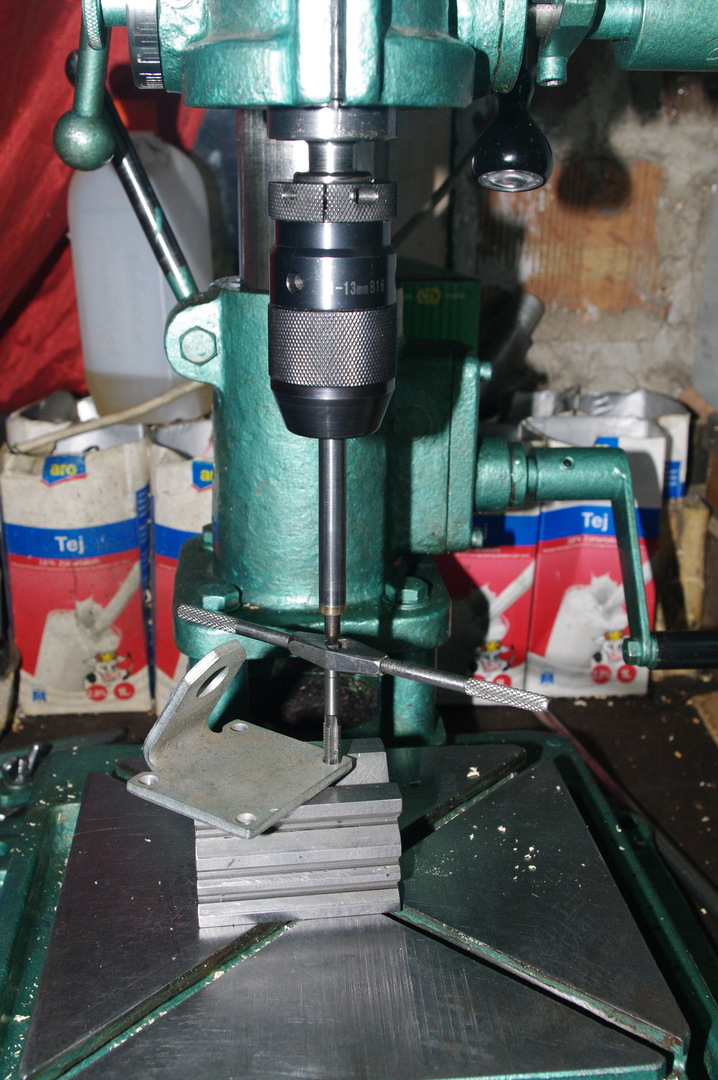

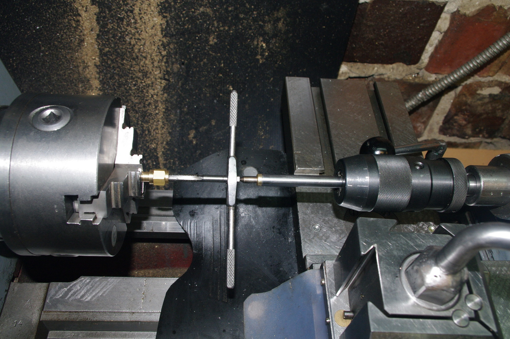

Ezen hogy van megoldva ha a furat fenekére ér a menetfúró akkor ne törjön?

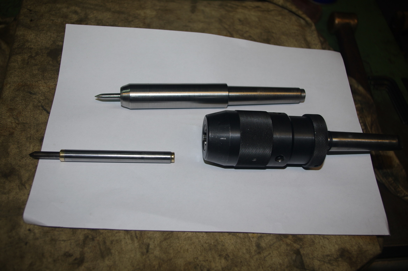

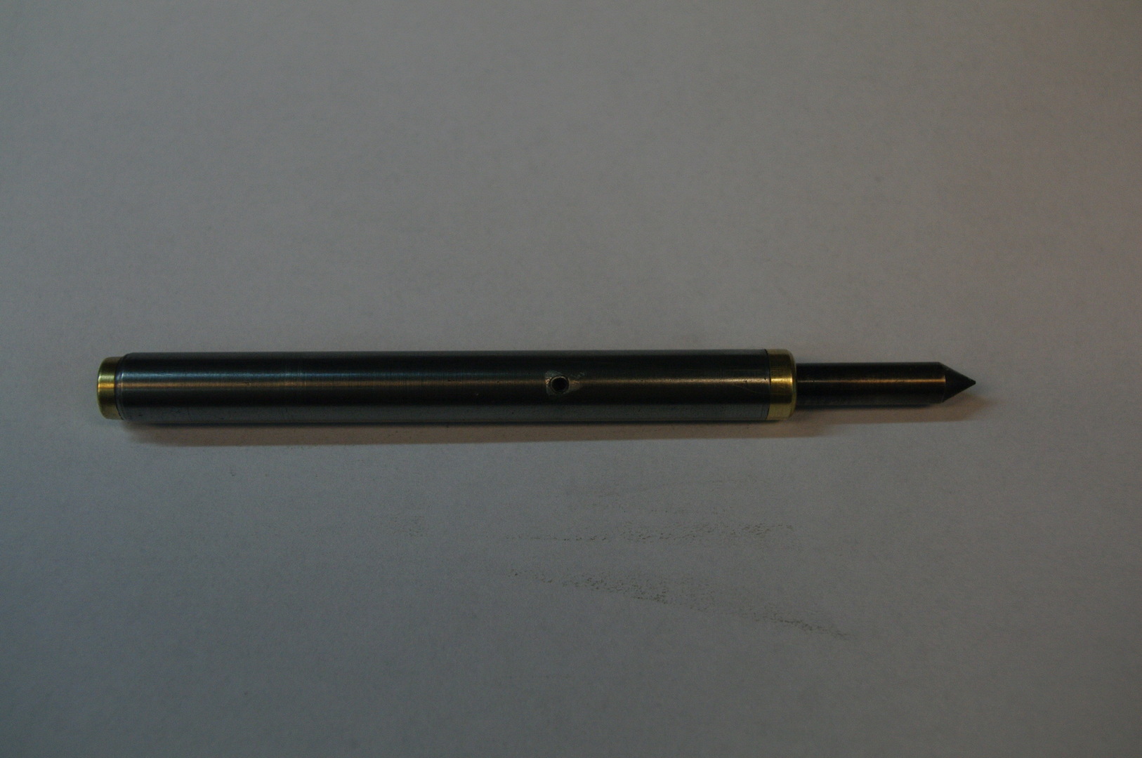

Időközben elkészült a legegyszerűbb menetfúró vezető segédeszköz: egy kicsi rugós csúcs. 10mm-es húzott csőben egy 6-os pálcika. A csőben lötyögött az ezüstacél pálca, ezért kapott két réz perselyt. A hegye edzett, a közepén pedig van egy lapolás ami egy hernyócsavarral behatárolja a mozgását. Ez a szerszám helyettesíti a régi morse kúpos eszközömet, de annyival jobb hogy fúrógépen is lehet használni, hogy segítse a merőleges menet kezdést.
