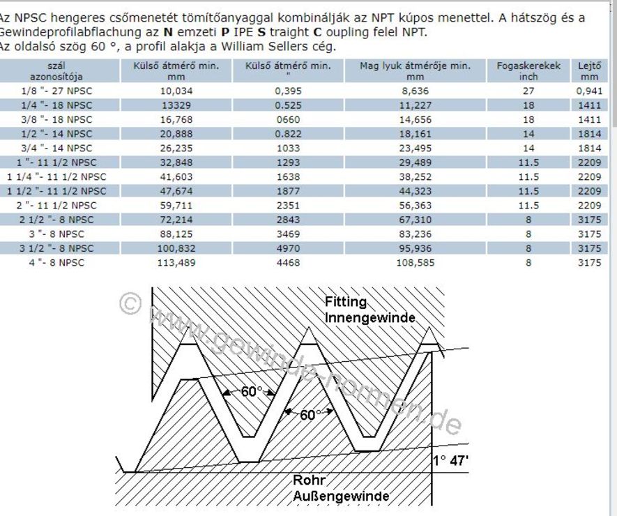

Úgy látom kínai menetfésűd van. Szerintem belekeveredett egy collos menetfésű a metrikusok közé. Az pedig azt jelenti, hogy 27 menet van egy collban. Remélem 11 csúcsot mértél a kezdővel együtt és nem tízet.
Nézd meg ezt a táblázatot, hátha segít!
menetek
Majdnem írtam, hogy a collos menetfésűben sics 27-es, -mert egyébként az enyémben tényleg nincs, 20 felett csak párosak vannak-  de az NPT 1/8"-os az tényleg 27 menet 1 collon.
Vannak amerikai gépeink azoknál is szívás szokott lenni az NPT menetek.
Gyula65
Ez az adataid szerint: NPSC kúpos csőmenet ANSI B 1.20.1-1983(R1992)
Kúpossága 1fok 47 perc átmérő 10,034 1"/27 menet
MATEEEL
Köszönöm a válaszát minden hozzászólónak! A menetfésű valóban kínai lehet, és a 25.4/27 igencsak közel van az általam mért 0.95 mm-nek. Ettől függetlenül még mindig nem tudom, hogyan alkotok ilyen menetet? Ha 1-es menetemelkedést csinálok,talán 3-4 fordulatra összekapaszkodnak a menetes felületek, de kompressziómérő lévén még így is kellhet egy kis teflonszalag, hogy ne fusson el a mérendő nyomás a világba.

De ha feltétlen Te akarod megcsinálni vágd el a mostani szárat középen aztán csináld meg mindkét felét metrikusra amihez van eszközöd.
Gondolom a tulajnak tök mindegy, csak tudjon vele dolgozni.
Én azért elmennék egy pneumatika boltba rápróbálni egy G 1/8"-os menetet, hátha mégis csak ez, hiszen ez az elterjedt menet a feszmérőknél.
