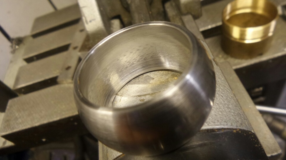

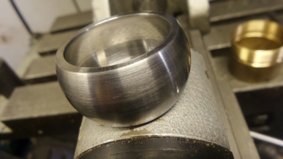

Készítettem  egy kis eszterga alkalmatosságot ,amivel forgácsoltam egy:
Kívül gömb- belül gömb ,csak hogy ne flakont esztergáljak.[#nemtudom]
Látom már a kérdést- minek ? Annyit árulok el, hogy összetett valami lesz.

Esztergályos szemmel nézve: a kis esztergályos alkalmatosságod a furatban még beremeg, de annyira hogy ki sem tudtad csiszolni úgy, mint kivül.
A dupla gömb mire való? mert azt egy gömb is tudja![#nemtudom]

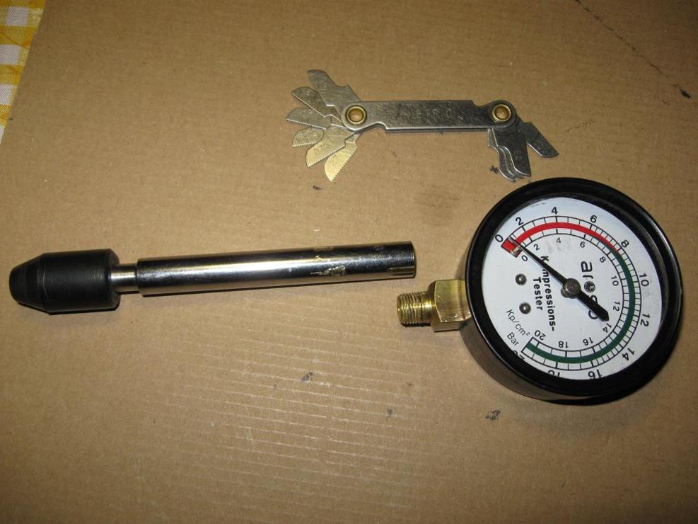

Vázolnám a problémát és kérném a segítséget:

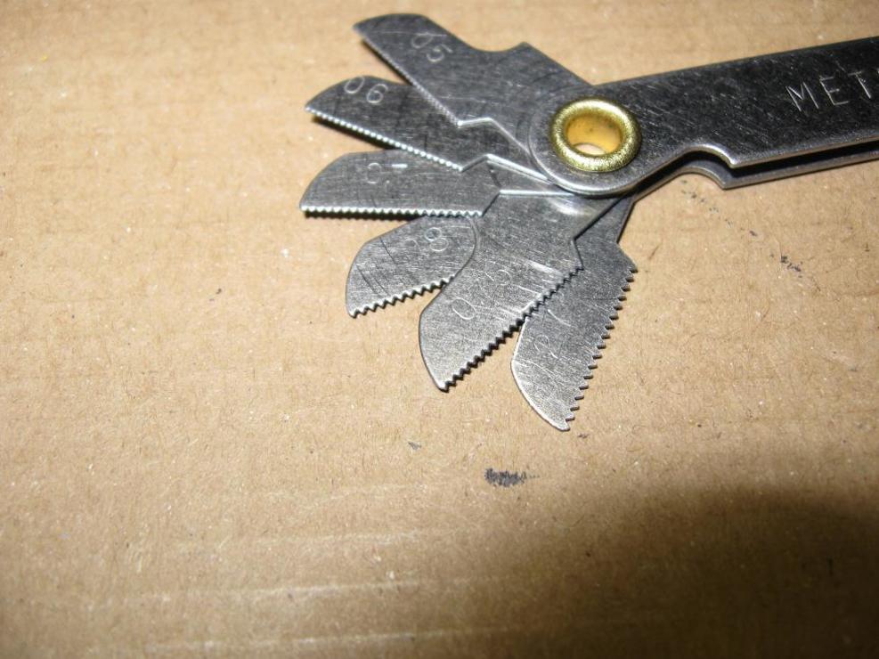

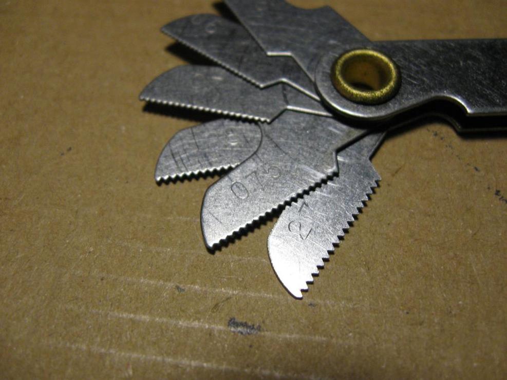

Adott egy belsőégésű motor kompressziómérő műszer. A mérőóra és a szár nem elég hosszú az adott járgányhoz, így egy toldást kellene közéjük gyártsak. A kettejüket összerögzítő menet külső átmérője 10mm, metrikus feliratú menetfésűvel vizsgálva a "27"-es (???) jelzésű illeszkedik bele tökéletesen. Tolómérővel nézve 10 meneten 9.5mm hosszt mérek, a menetemelkedés így 0.95 mm. A mérésem valószínűleg jó, mert ha a fésű "08"-as lapkáját nyomom a menethez, elég rossz az eredmény, az "100"-as feliratú lapka majdnem tökéletes,a "27-es" feliratú viszont teljesen illeszkedik.
Kérdésem: milyen menet ez? Mi a fenét jelent a "27"-es szám? A neten nem találtam róla infót. Az esztergámhoz kapott váltókerekekkel 0.8mm és 1mm közötti menetemelkedés között nem tudok menetet vágni.
Képeket mellékeltem.
Majdnem biztosan mondható, hogy a műszereden G 1/8" menet van, tehát nem metrikus.
(az emelkedése egyébként 28 menet 1"-on)

Szerintem 1/4"-os menet van rajta.
Amúgy a 27 valószínű azt jelenti, hogy 27 menet van 1" hosszban.
Révész Richárd
Na jól elbactam. 1/8"
