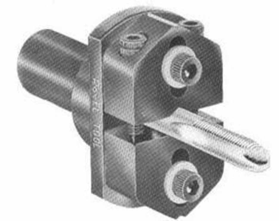

Ezt lehetne tovább kombinálni.
Talán patronban nem forogna meg olyan könnyen a menetfúró, mint a tokmányban. (persze az igazi a lapoláson menesztve.)

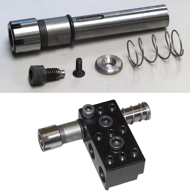

Ez is érdekes, csak sok a helyigénye átmérőben:

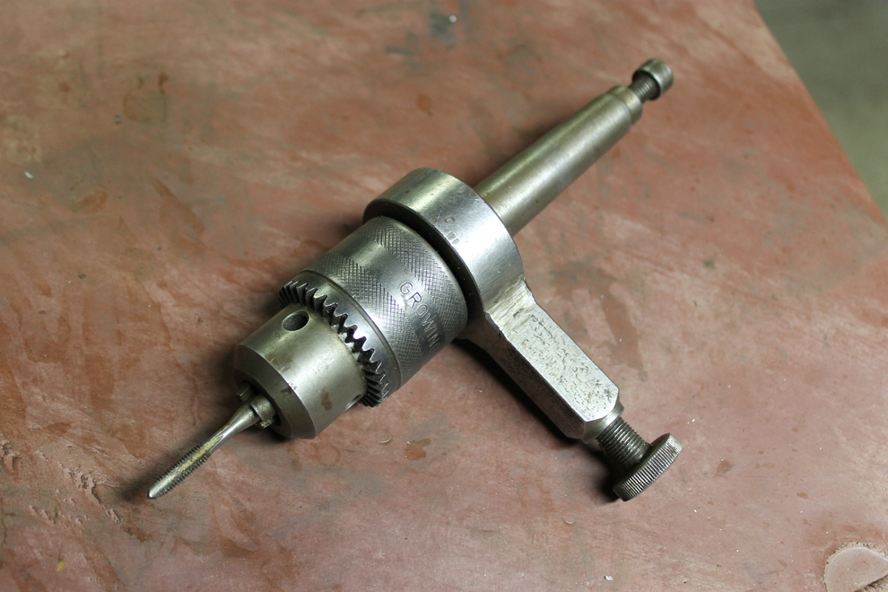

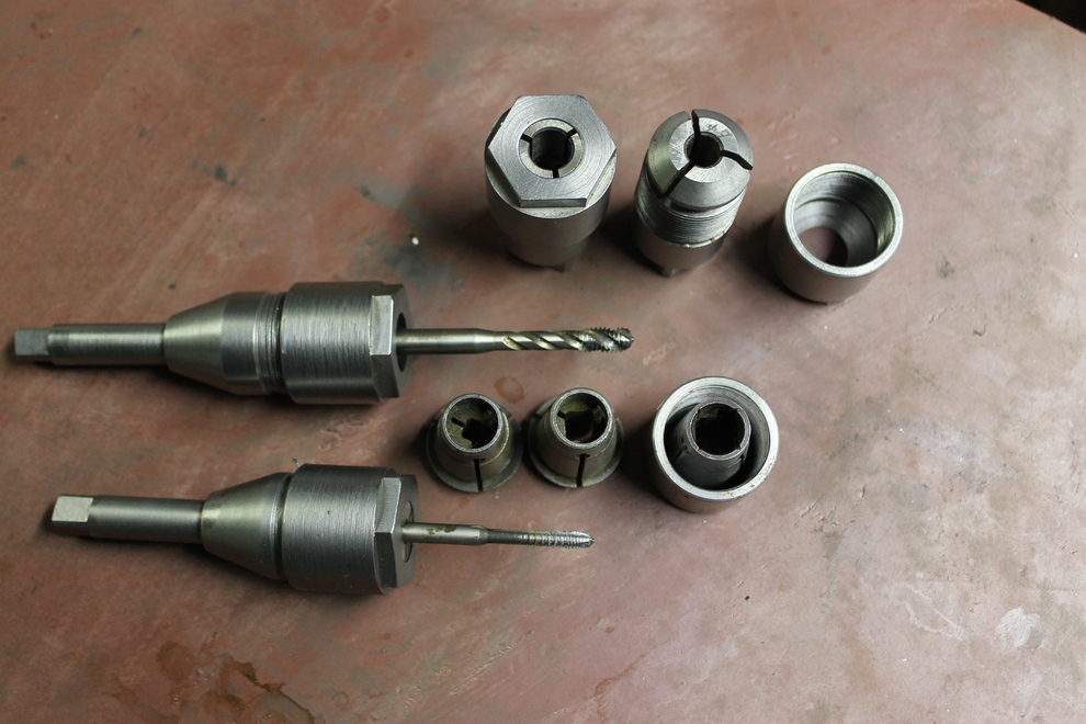

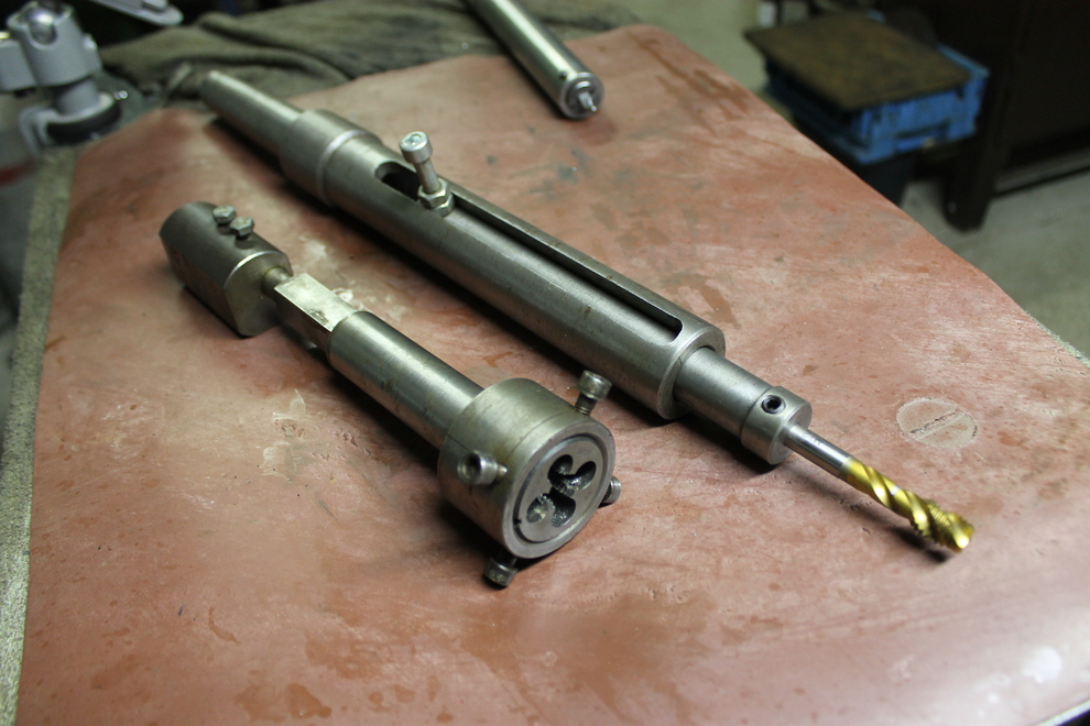

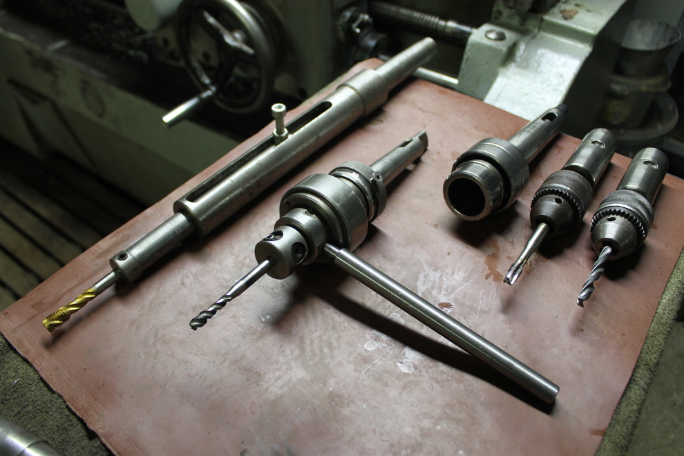

Ezeket találtam itthon:
Motoros

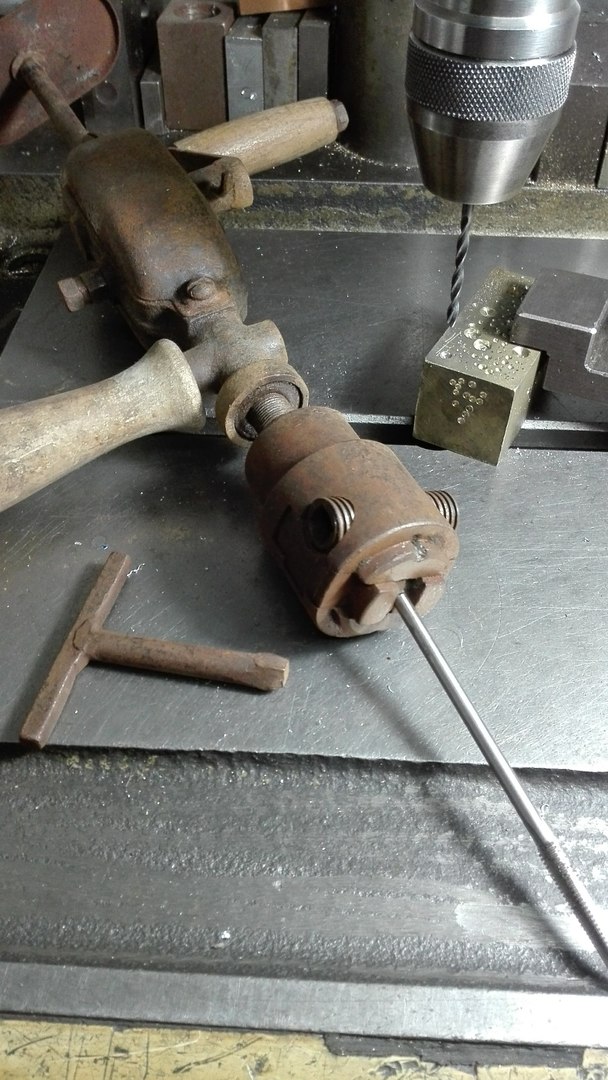

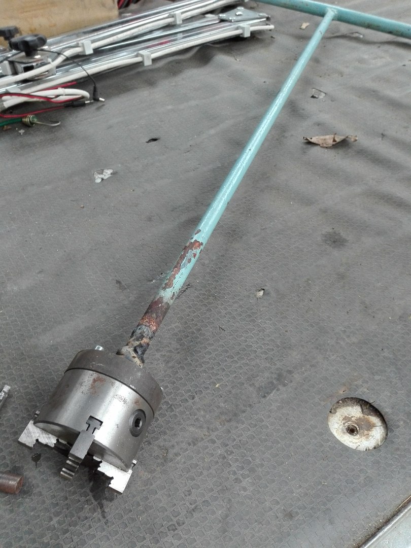

Ezt találtam itthon, ..apósom hagyatékából, talán 1960 tájékáról... esztergán is lehetne alkalmazni, némi átalakítás után.
Áramszünet esetén is használható, viszont az elkészítése nem egyszerű.[#nyes]
A második képen látható megoldás a közelmúltból származik, sját ötlet... igaz nem menetfúrásra lett kitalálva, de arra is jó.
 Hogy micélból készült arra nem nehéz rájönni.[#fogmosas]
