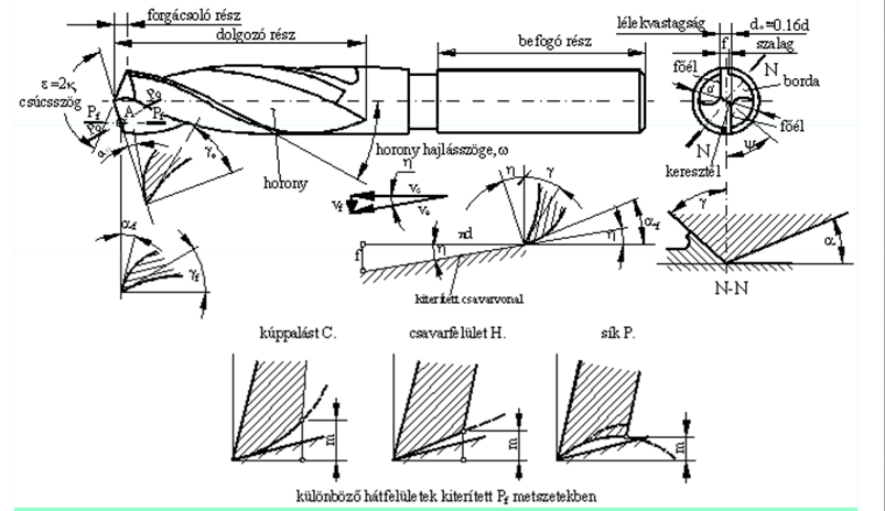

Azért nem sétál el mert a fúró keresztéle ék alakú azaz "hegyes". Ez jó benne de ami rossz, hogy csak "síkban" gondolkodik a szerkezet így egyszerű élezéshez jó csak. Aki bonyolultabban gondolkodik az inkább kézzel élez és jobb eredményt kap. Persze elismerem van akinek ez a jobb.[#worship]
Te meg azt hidd el, hogyha azt a fekete fúrót amit a bútorlapra tesz, ugyanúgy, azzal a szerkezettel megélezné az sem mászna el. Nem olyan nagy ördöngősség a fúróélezés kézből sem. Dörzsár elé viszont én is géppel élezek, de ott igenis kell egy bekezdő fúrás.
Homlokoldalát, ami egy-két mm széles, egyenes vagy csavart, de "sík" felület. Így az átmérőt nem befolyásolja a pár mikronos lekaparás. Az élszalagot természetesen nem bántom.

Tetszik a gép , de már elavult az élezési technikája (persze nem szerintem ).
No igen, gyönyörű hátfelületet köszörült de a vágóél az két palást felület találkozása-metszete. Ezért erőltetem én horonyoldali köszörülést. Hiába a szép tükrös hátlap de van egy csúnya keresztél...12:10-től látni is hogyan "kolbászol" az a csuklónyi fúró még komoly befogás esetén is. Én ugyanúgy tekintek egy csigafúró éleire mint egy eszterga késre. Tehát szerintem számít a homlokszög is. A hátlap alakja persze jó ha csavart azaz nem lapos és nem kúpos.

A hagyományosan köszörült nagy fúróknál telibefúráskor szinte elengedhetetlen a lélek könnyítés más néven kivesszük a keresztélt .
A hátlap formáknál az íves hátraköszörülés lehet a legjobb , nem lehet véletlen hogy az összes hátraköszörült marószerszám éleinél ezt alkalmazzák .

A keresztélt már nem nehéz szépen kiköszörülni kézből ha, megvan a pontos alap amit esetleg egy ilyen géppel köszörülsz.
Ami nem is mindíg jó! 40-es fúró alatt én mindíg telibefúrok, mert akkor tudom az átmérőt kontrolálni, félreköszörüléssel.
A hosszabb élnek kell vágnia a külső átmérőt középig, a rövidebb csak a középre támaszt, kb a fele átmérőig forgácsol is.
Az esztergába ez nagyon jó, mert könnyebb, ha tudod melyik élt kell hűteni a vízbeállításakor.
Dörzsár elé, tizedre belövöm a furatot így.
