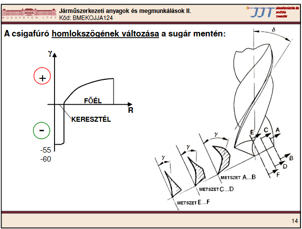

Köszörülés során mindig keletkezik sorja bár ezt szabad szemmel nem látod és ezért szoktam egy (igazából kettő)sorja letörő húzással csinálni... ez a "bejáratást" helyettesíti. Amúgy nem a régi hanem a mostani csigafúrók között is találni széles keresztélű fúrókat. No ezért is szeretem horonyoldalt is köszörülni  és így meg tudom rövidíteni a keresztélt egy cseppet plusz a homlokszögön is módosítok egy keveset. A nem régen közzétett ábrán látszik a metszeteken és persze a görbén is hol érdemes hozzányúlni ill. módosítani.

Még valamit elfelejtettem: plexihez is a homlokszögön kellene durván változtatni, hogy az élszög nagyobb legyen azaz ne "harapjon" durván az anyagba ...az anyagból kifutás meg más tészta mert gondolom mindenkinek meg van a maga által használt alátét anyag "receptje" ami bevált neki. A gyári fúró élezőről meg az egyéni véleményem, hogy túl "egyszerűen gondolkodik".[#kuss]
