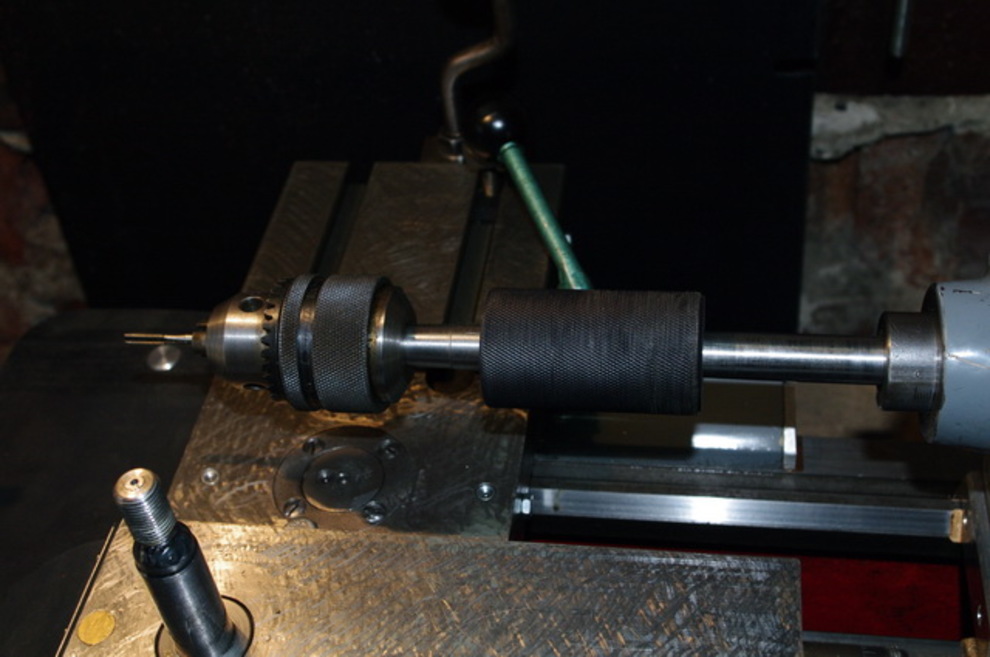

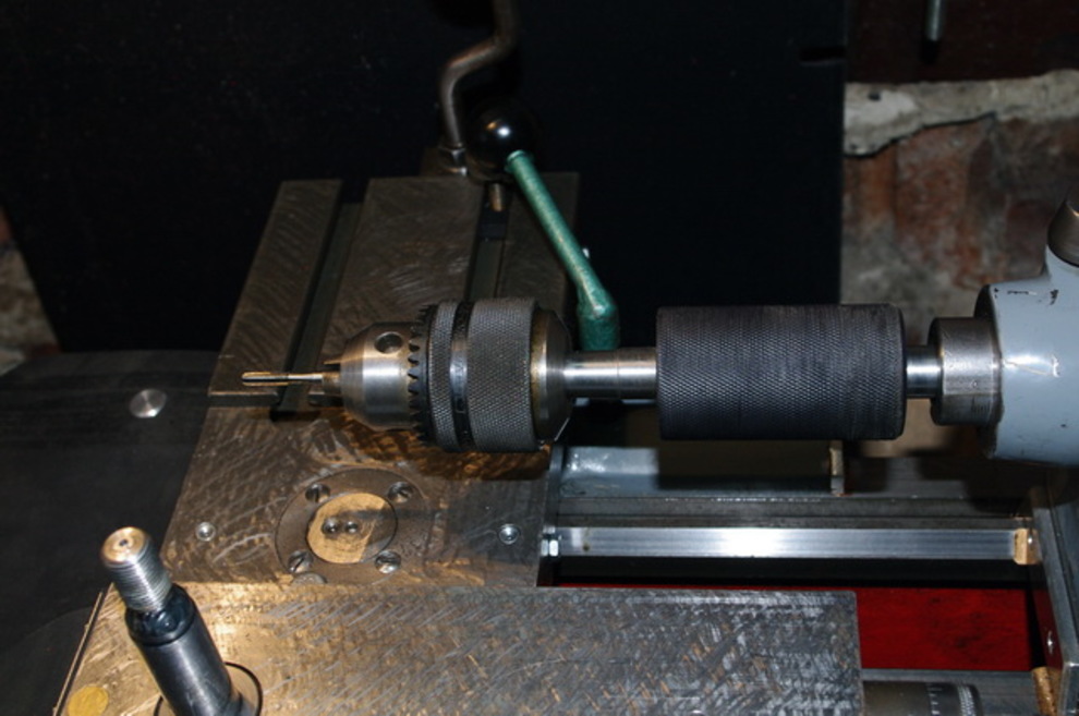

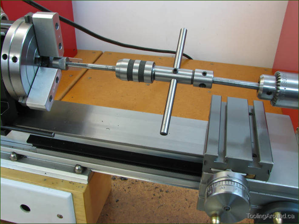

Esztergára keresnék menetfúró befogó tokmányt. Tudtok valamit javasolni? Valami olyan kellene mint ami a régi evig menetfúró gépen volt. Esetleg valaki a neten látott olyan megoldást amit érdemes házilag elkészíteni?
A csúszó menetmetsző tartót gondolom ismered , talán már készítettél is .
Na abba szoktak négyszögű lyukkal  betéteket készíteni menetfúró számára .
Köszi, ez is egy lehetőség. Nem írtam de azért kellene csak egy ügyes menetfúró befogó mert az esztergán kívül jó volna használni mondjuk oszlopos fúróval vezetve merőleges menetbekezdéshez, illetve a szárát toldhatóra elkészítve üregben vagy közeli akadály mellett is lehessen vele fúrni. Van csúszó befogóm esztergához tokmánnyal, csak abban szeret megforogni a menetfúró.
Kb ilyen kialakításra gondolok csak nem a kínai gagyi kivitelben.
