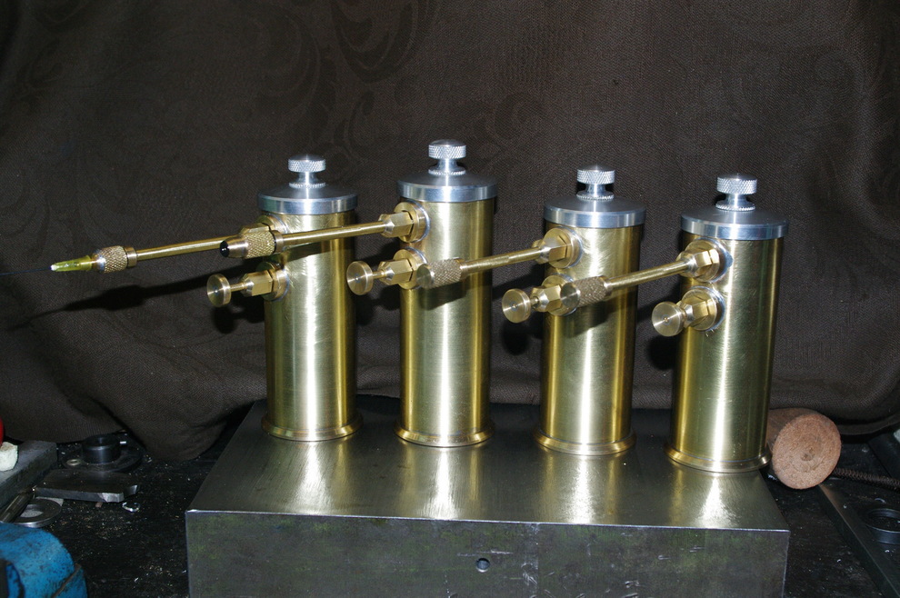

Talán ide illik mert esztergán készült. Olajozók:
Hú.. ez már szériamunka! :)
Szép munka! -és a forrasztások is nagyon jók! [#eljen]

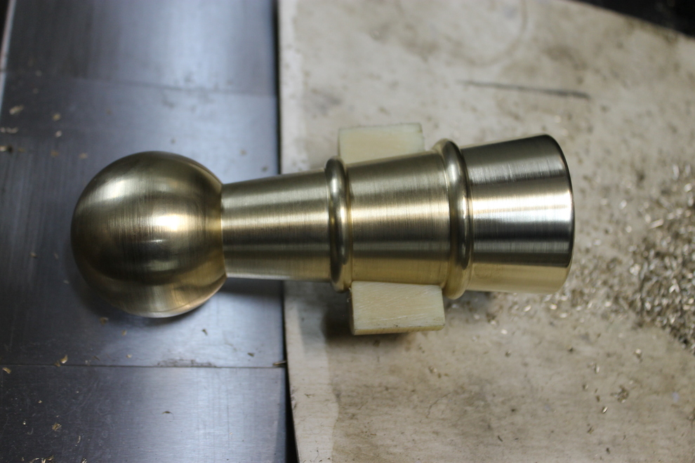

Itt van valami, ami nem 'vasból' van de kívül belül kúpos és rádiuszos!
Ez is szép munka! [#eljen]
Min készült?
d30xhrezp
Engem az érdekelne milyen késsel csináltad,hogy a sarkok ilyen élesek mindkét oldalán a rádiuszoknak.
Keresztmetszetet nem csináltál?
Az EU-175, hobbycnc-sített, Linuxcnc vezérlésű esztergámon.
Ez 50-es sárgarézből készült, becsapós mert nem annyira élesek az átmenetek,kb 15 fokos rapidkéssel készült, a csúcsrádiusz 1mm körüli volt, ehhez kellett írni a programot.
Leszúrás után a visszafogáshoz kellett az a sárga félbevágott danamid menesztő, a furatoláshoz.
