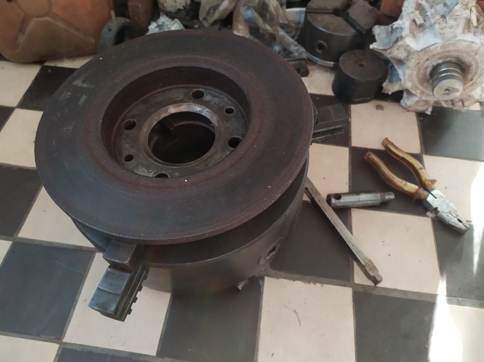

Csak belepróbáltam, hogy belefér e ?
Amúgy meg ez nem fog pörögni, csak egész lassan forgatom legfeljebb és felé helyezett köszörővel simogatom pl. tehát azt ki fogja bírni, ha netán addig eljutok a következő évezredben. :)
Jobb lett volna, ha ezt a fényképet fel sem teszed.
Féktárcsát nem tokmányban szabályoznak, hanem kell neki egy felfogató agy.
Hasonló, mint az autó féltengely végén.
A belső felületére kell neki felfeküdnie, hogy jól szaladjon.  Azután két késsel egyszerre szokták feloldalazni mindkét felületet. Akkor hibátlan és használható lesz.
Tokmányban nem lehet normálisan kiórázni, ha megfordítod még több hibát viszel bele.
Persze tökmindegy, mert bele se férne a gépedbe.
Nekem csak az a bajom a megfogással hogy nagyon kint vannak a pofák  .
Valahogy így fognám be .
Egy befogásból esztergálva .
A közepét is fel szokták simítani , én így tudom , láttam .
Biztos jól írtad de nem úgy csináljuk , de nem ütött még egy sem .
Valhogy így ,de persze nem mutatja az egész folyamatot .
De ez  csak egy módszer , remélem nem lesz ebből vita .
Netalán...erre gondolsz??? [#vigyor2]
Igen, bár ez kicsit oroszos[#kacsint], de hasonlót láttam egy olasz autószerelőnél korábban.
Hát izé rémlik mindha mutattál volna egy hegesztett derékszögű kést .
Talán avval nyúlsz be a pofák és a tárcsa közé ? :)
