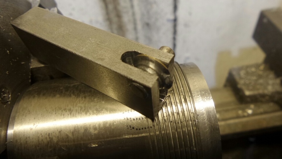

A cső az 50 mm átmérő 2mm falvastagság 46 mm a furat.
A képeken is látszik hogy van benne egy vastag falú béléscső (lehetne rúdanyag de ez volt itthon) ami ellentart a mángorló görgőnek.
A tokmányba a béléscsővel együtt van fogva .
A béléscső külső és a saválló cső belső átmérő között 5 tized méretkülönbség van .Ja és 1,5 menetemelkedés.
Varga László
Varga László

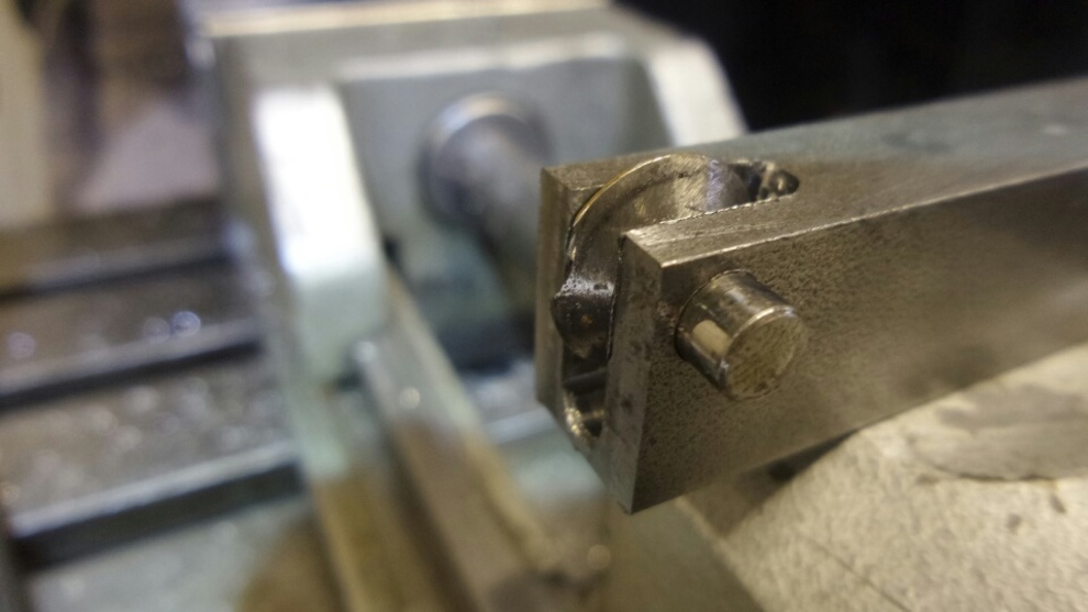

Egy vídia lapkából köszörültem a görgőt !
Két képen meg a pályafutása vége!
Varga László
Varga László
Holnap gyorsacélból esztergálok görgőt.
Annak már bírnia kell!

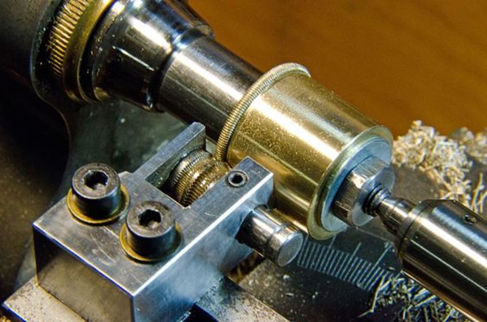

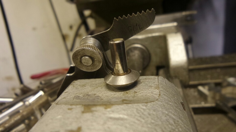

A csempevágó görgője nem lenne ide jó? Nincs kedved kipróbálni?
Egyébként ügyes ez a mángorlás ötleted, megdicsérlek érte![#taps]
Szögbe is állítottad a menetemelkedésnek megfelelően?
Mert mintha az oldalra "radirozás" miatt csorbult volna ki.

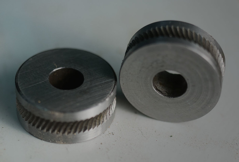

Nem értem miért foglalkoztok ilyen kezdetleges átalakításokkal, ez mind csak görcsölés. Sokkal több vele a munka mint rendes anyaggal. Lehet kapni többek közt  a Böhlernél is ehhez a mókához való 63-65 HRC-re edzhető jól forgácsolható acélt, ha kell 50mm hosszban is fillérekért és még postázzák is![#nemtudom][#nemtudom][#nemtudom]
Ez is ilyen anyagból van.

Erre gondoltam tegnap hogy egy recézőt átesztergálok.
