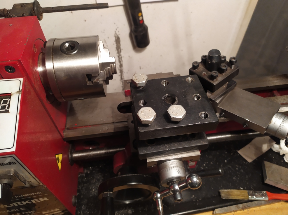

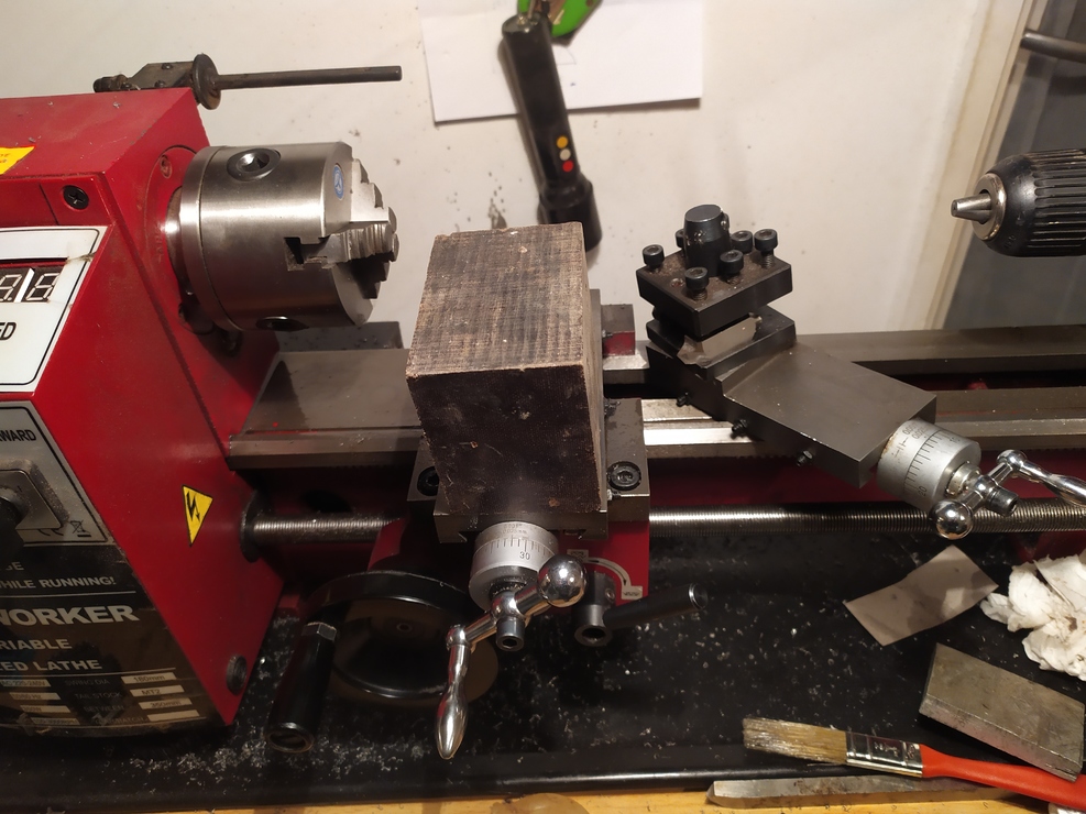

Mekkora az eredeti késtartó ?
Mennyivel csökken a szán felett elforduló átmérő a nagy bumszli miatt ?
Ilyesmikre gondoltam ,amúgy .
A késelhelyezés talán még állítható ha kéziszánként fordítod .
Hiába a nagy késtartó ,attól még nem lesz nagyobb a gép . .
Milyen célra szánod a gépet? Ugyanis esztergálni igen csak hasznos a késszán, nem véletlenül szerelik rá minden gyári gépre.

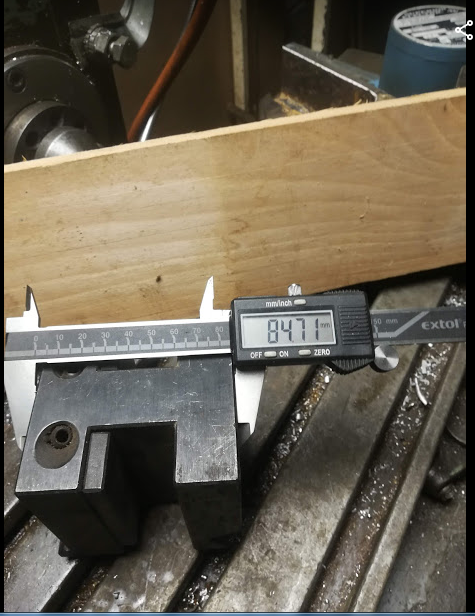

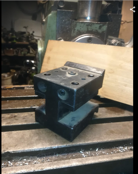

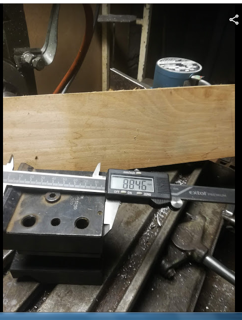

Van egy ilyen késtartóm.Ha érdekel a Tiéd.

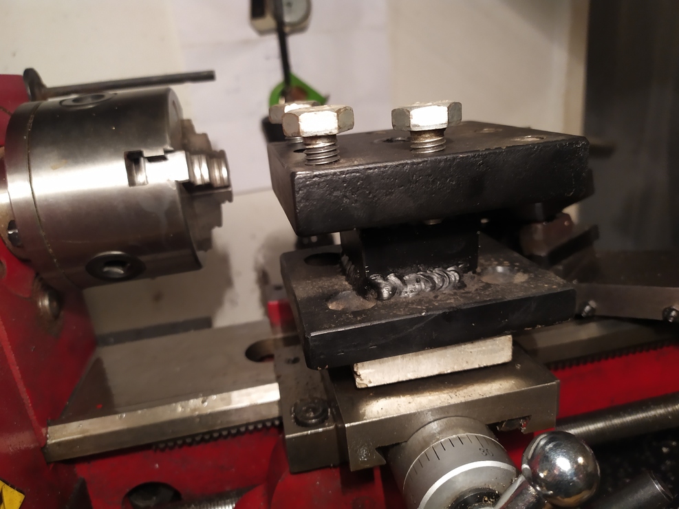

Én a késtartó helyére is fogatok fel kést, megnyerve a késtartó talpának 10mm-ét. Igy 19mm van a csúcsig a cerkahegyezőn.
Érthetőek a félelmeid.
Az elforduló átmérő nem változna, mert ezt a késszán, meg a késtartó helyébe tenném, igaz, élehet közelebb esne a tokmány irányába, bár ha nem 80x80 lenne, hanem 80x60 pl. akkor még az sem csökkenne lehet.
Azt tudom, hogy nagyobb nem lesz a gép, de a jelenlegi képességét mégis növelné, h aminden iylen okot megszüntetnék, ami javít valamit, a felület minősége jobb lenne, úgy gondolom.
Kipróbálni magát a dolgot, lehet elég ha valami nag tömbvasat egy késsel összekömbinálvafelfogva megnézem, hogy milyen az eredmény és ha javul, akkor érdemes megcsinálni ezt a dolgot talán egyáltalán.
Teljesen jó gondolataid vannak, amúgy kösz.
Mivel ezt vissza lehet cserélni, az eredeti funkció is megmaradna a gépen ettől még.
Kösz a képeket, megnézegetem a gépen, hogy mi pontosan mekkora is, csinálok rajzot a jelenlegi méretekről, hogy lássam, hogy ez a mutatott darabod is menynir illene a gépre.
Egyébként érdekelni érdekel mindenképp, el ne veszejtsd, amíg megmérem a dolgokat, majd itt vagyok tudjátok úgyis elég sűrűn, meg tudjuk beszélni, ezeket, köszönöm mindenkinek.
Közben találtam itt ezt-azt, mindjárt mutatom a képeket, ha még addig el nem alszatok itt. :)
Lehet meg tudom próbálni ezt a tesztet nagy késsel mi történik a minőséggel majd.
Képek:

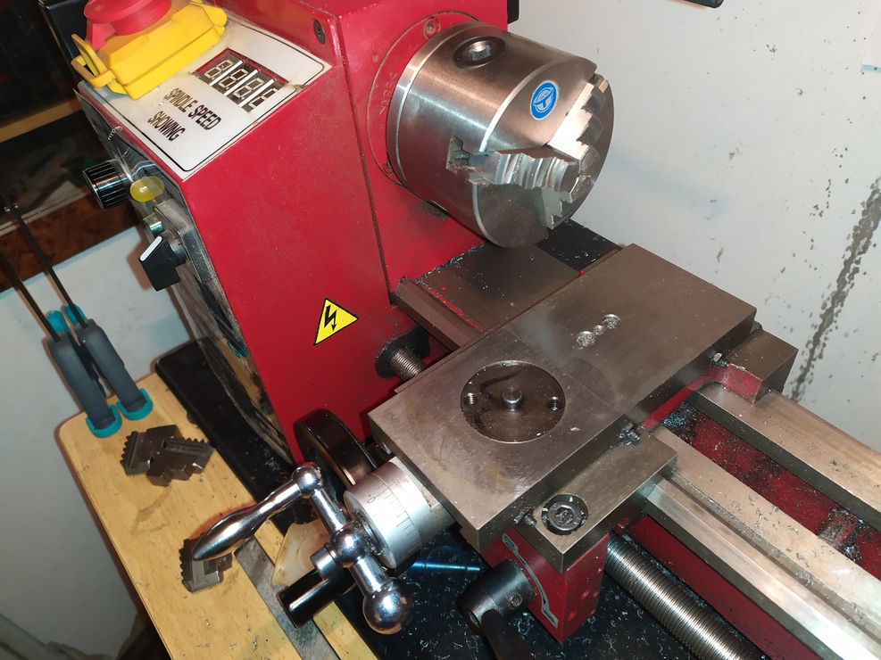

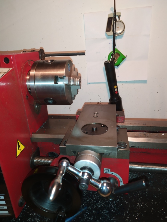

A nagy koloncok nélkül csinálj egy képet a késszán helyéről .
Hogyan rögzül a keresztszánhoz .

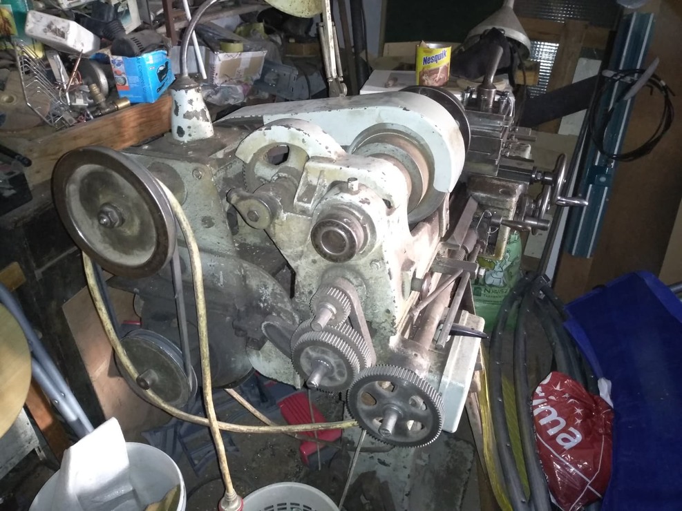

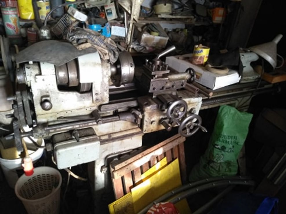

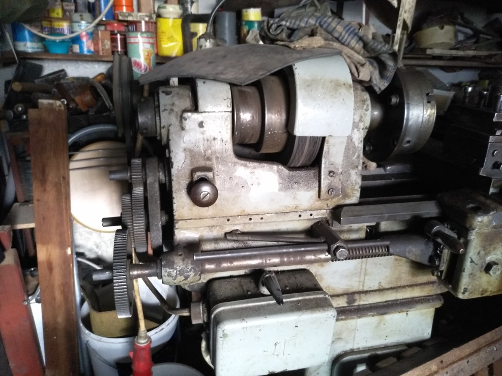

Kollégám "örökölt" a napokban egy esztergagépet (mellékelt képek).
Segítenétek a típus megállapításában? Semmi adattábla, felirat nem található rajta.
Köszönöm előre is!
2am4nwzib
Myford ML1---ML4
