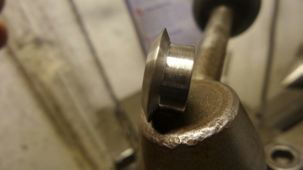

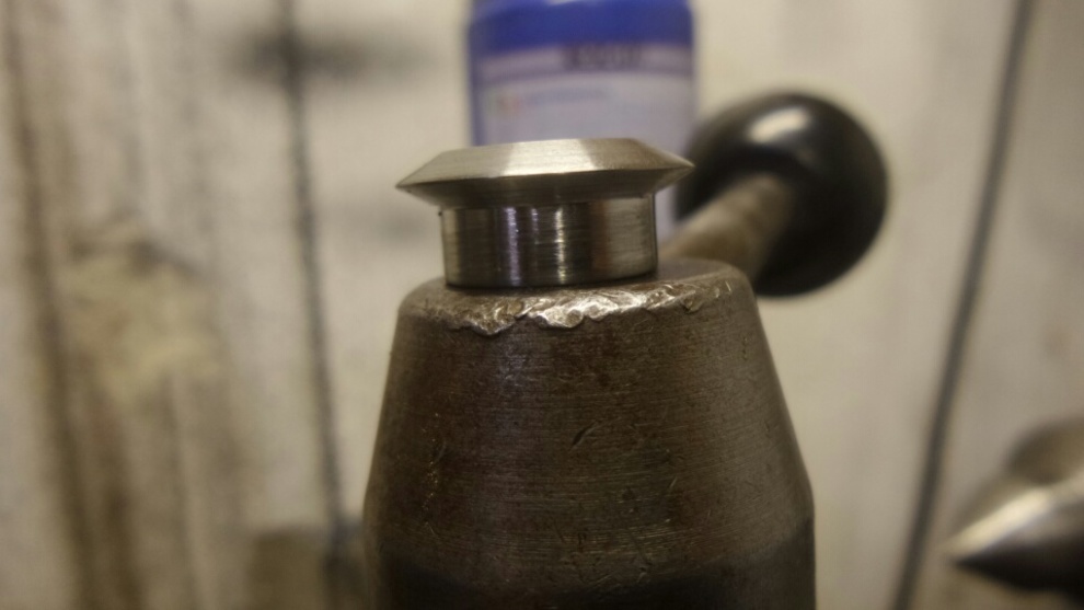

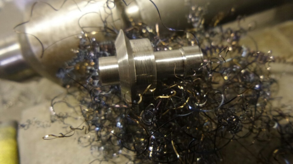

1. kíváncsi voltam működik-e a mángorlás-úgy tűnik működik
A szerszám az más kérdés -megvannak a szerszámaim a nagy keménységű anyagokhoz,így nem gond elkészíteni egy 60 fokos görgőt.
Most viszont egy szerszámbehúzó gombából faragtam -ennek már bírnia kell!

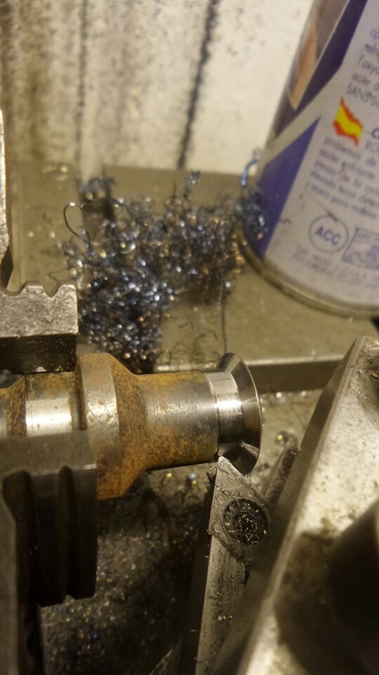

Ha most is kicsorbul, akkor pedig kénytelen leszel szögbe állítani. Azért kétoldalra kinyomni az anyagot és ezt még bal oldalra mégegyszer tömöríteni,  (fordulatonként másfél mm-t)  nem kis feladat neki.
Ha ez sorozat munka lesz, mindenképp érdemes lesz szögbe marnod a szárat. Akkor csak két oldalara szimmetrikusan kell felnyomnia az anyagot.

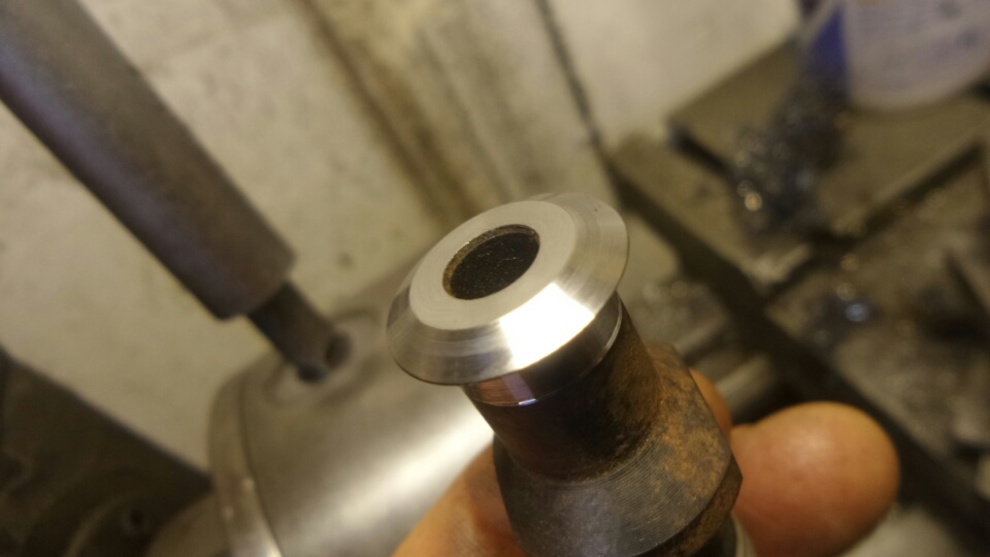

Az egy meglévő furat a behúzó gomba hűtővíz furata 7mm-es.
Egy 8-as tűgörgőt esztergáltam le 7mm-re, az a tengelye.

Nem mértem ugyan az időt de 20 perc alatt megvolt a görgő .
De azért sejted hogy a behúzó gomba nem puhány anyag!
A reszelők megcsúsznak rajta!
