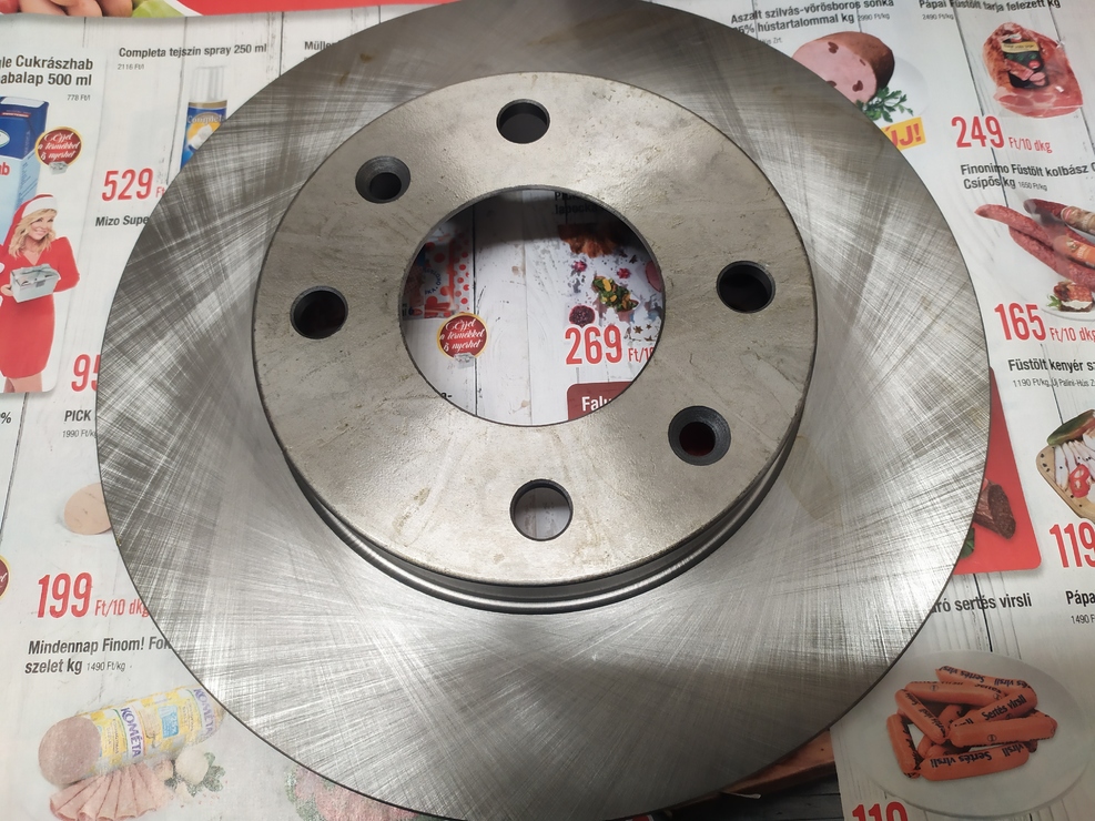

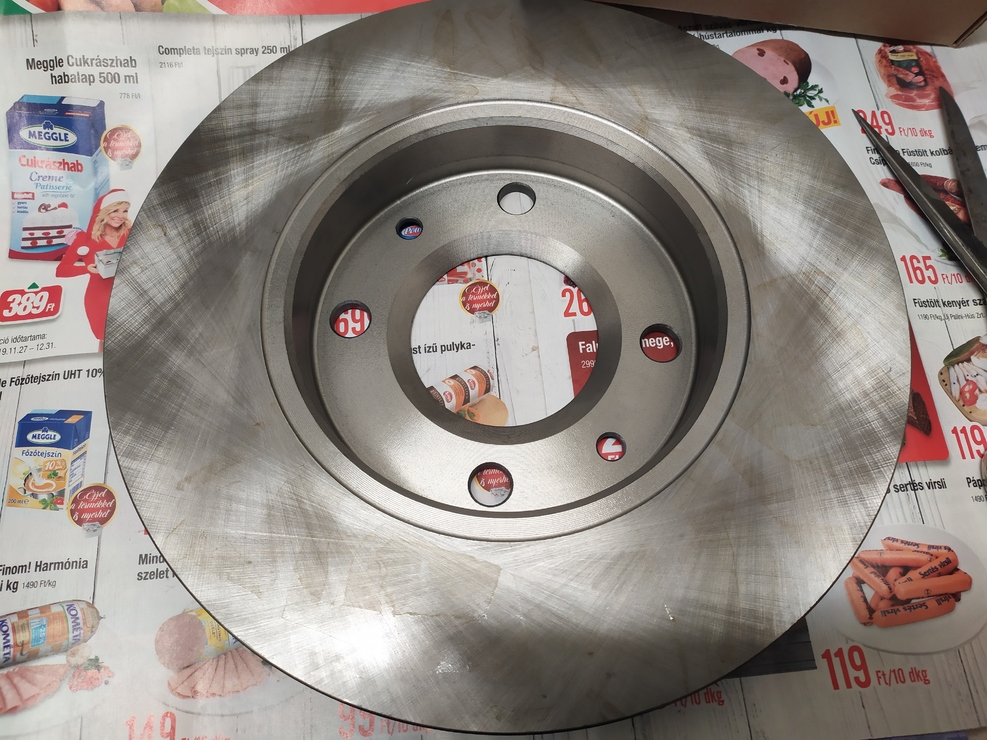

Azért ez az új tárcsa csak szebben néz ki, mint amit szabályozni akartam volna. :)
Majd egy órázást megjátszok azért vele, mennyire jó is ez.
Na arra kiváncsi leszek.
Mérd a két oldal egymáshoz képesti futåsát is.
Helyes! -aztán ha ütést mérsz, akkor flexszel igazítsd ki.
-Mert Te aztán tutitra hiteles mérést fogsz produkálni két görbe vason. [#nyes]
Félretéve a viccelődést, ha kételyeid vannak, mérd körbe mikróval a tárcsa szélességét. Van rá egy láda söröm, hogy pár századon belül lesz.
A szélességét meg is nézem mindjárt, az órázás kissé most nezhezen menne, nem vagyok úgy kipakolva a gépekkel most. :)
Erről viszont mindjárt hírt adok.
Mondjuk ezt tolómérő nélkül is meg lehet csinálni, ha beállítok egy menetes szárat önmagába görbítve, ráhúzom a cuccra, majd ott rögzítem, aztán ezzel a hézaggal pediglen megnézem máshol is, hogy rámegy e, avagy rá se, illetve löttyen rajta egy millimétert. :)
Van egy jó hírem, a vastagságban a 0.01 mm pontosságú digitális tolómérő nem mutat ki 0.01 különbséget sem, lenullázva egy adott helyen a műszert, máshol is 0.00 értéket mutat, szép munka.
No, most akkor megnézem már a rossz tárcsánál mi is a helyzet e tekintetben.
