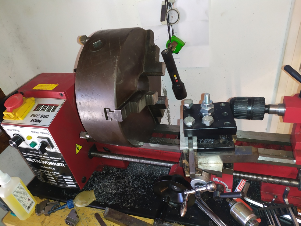

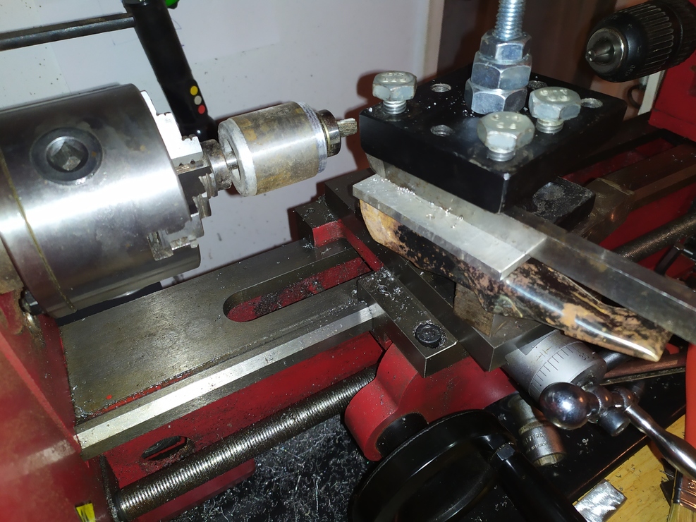

Tegnap este kiderült, hogy ez a kis eszterga is csak alkalmas acélt is hámozni.
Feltettem rá a nagy késtartót, a keresztszéánon levő forgatható anyalapba fúrva 8-cal, majd M10-es menetet készítve bele, oda van fogatva, 2 20x20 as alátét anyaggal megemelve most pillanatnyilag, de oda alá is egy lapot teszek majd.
A szánt is beállítottam, mert azok az alulról odanoymó lemezek sem voltak jól beállítva és amiatt az egész tudott oldalra elfordulni, nem ült fel rendesen a szán ágy vezetékekre.
Most nagyon könnyen csúszkál is rajta, de ha próbálom forgatni stb, akkor nem tud, szerintem pár századot sem, de lehet mérni is majd órával megnézegetem.
Így mivel merevebb is lett az egész, ugye esztergáláskor is miv el nem tud beleharapni véletlenül az anyagba sem nagyobbat, mint amikor lityeg-lötöyg az egész, ha a határokon belül mozgunk, akkor  amotor is bírja.
Mondjuk a hajtásnál a műanyag kerkeket azt le kéne cserélni fémre, meg a motort is lehetne nagyítani, hogy azért ne a határon mozogjon, ha kell neki egy kis erő, az a 330W körüli teljesítménye azért nem valami túlméretezett.
Ja, meg lehet egy kúpgörgős átcsapágyazás a főorsón is még csodát tehet, ha most nem az lenne benne.

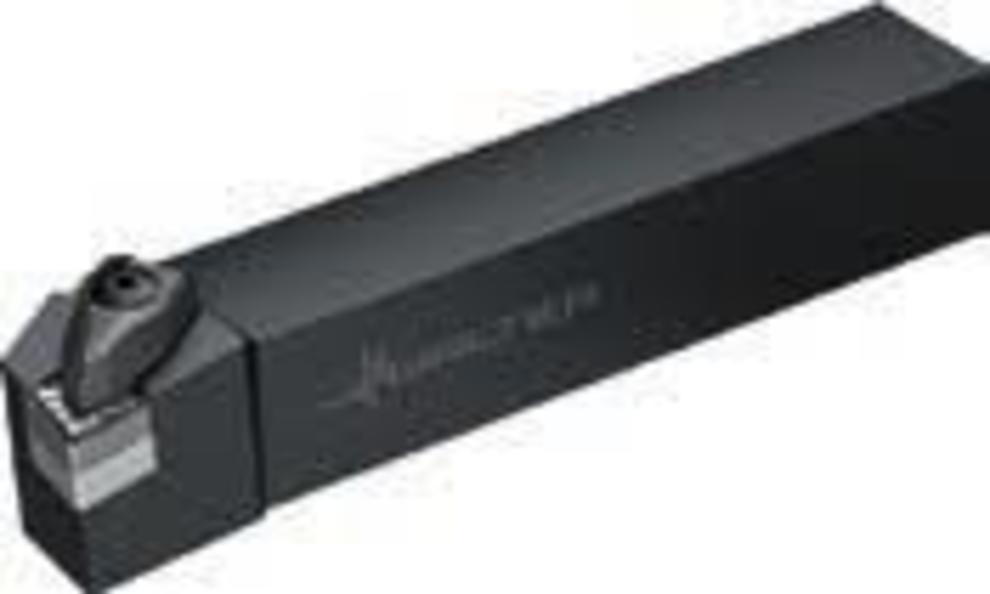

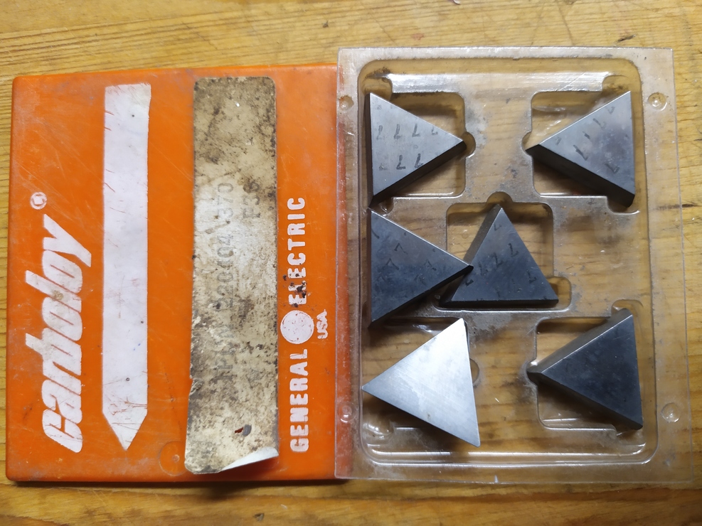

Az ilyen lapkát hogy lehet a késre fogatni vagy forrasztani kell rá ?
gabi
Keményforrasztással
Ehhez leszorítókörmös szár kell.
Vetesi75
Csak pozitív elhelyezkedési szöggel.
22mm élhossz, p30 minőség, 0.4mm rádiusz, forgácstörő nélkül.
Szénacélhoz való, esztergálásra acélban forgácstörő nélküli kivitelt csak simító megmunkálásra tudok elképzelni, de akkor a 22mm fővágóélhossz luxus és a P30 minőség miatt is nagyon kopik.
Inkább maró lapka lesz ez, finommegmunkáláshoz.
Szegény faterom marós volt, így érthető is akkor ez, hogy valami marós szerszám lehet.
