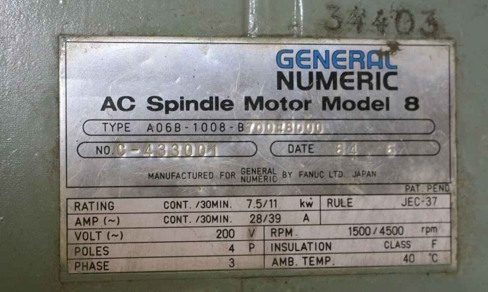

Lehetőségem lenne megvenni egy TOS SV18RB esztergát.
Ezeket 10-16kw körüli DC motor hajtotta, sebességváltó nem volt rajt, és volt hozzá egy hűtőszekrény méretű vezérlő.
Na ennek nincs meg a motorja.
A kérdésem az lenne, hogy vajon meg lehetne e hajtani ezt a gépet a képen látható Fanuc AC spindle motorral?
Illetve, ezt a motor vajon egy megfelelő méretű Vectoros frekiváltóval lehet e üzemeltetni, vagy csak a saját szervo erősítőjével.
Van kb. ez a hetem eldönteni, bele merjek e vágni. Minden építő jellegű tanácsot szívesen veszek!

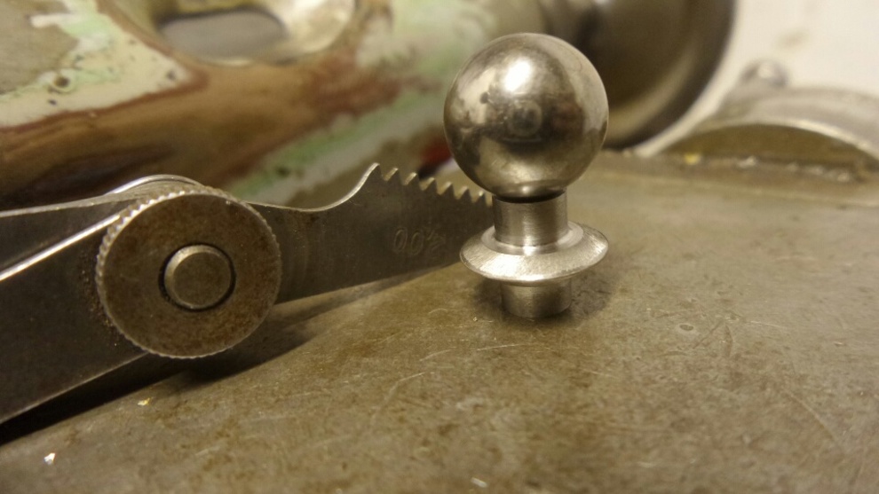

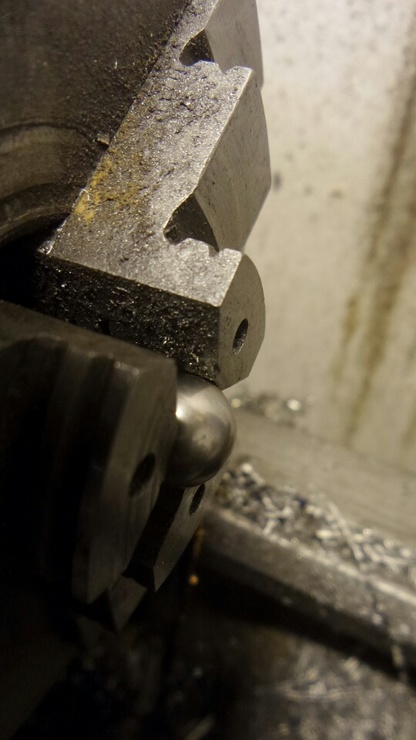

Láttam már ezt az elrendezést. Az általad mutatott az ügyesebb mert több helyzetben is beszerelhető a kést tartó oszlop. Két bajom van ezzel a kivitellel: A videón is látszik milyen kevés kell hogy beleakadjon a tokmánypofákba, illetve homorú gömböt esztergálva hosszú késkinyúlás adódik. Jobbnak gondolom a vízszintesen befogott kiesztergáló fejet mert ott legalább nem hajlítani igyekszik a kést a fő forgácsoló erő.
Most egyébként a gyári E2N E3N gömbesztergáló tűnik a leginkább használhatónak, csak azokat most éppen piszok drágán adják...
Nekem volt egy "gyári E2N E3N gömbesztergáló",annó, nekiadtam Laslie-nek.
Nem hiszem hogy ezt a pontosságot el tudnád-e valaha is érni vele, mint a videón!
Ezek a hobby megoldások sokkal jobbak mint a gyári kütyük!
Nézd meg jobban! itt nincs csúcssugár kompenzáció, a szerszám mindíg a forgásközpont felé mutat!
A "gyári E2N E3N gömbesztergáló" egy hasonló gömbfej esztergálása esetén alul maradna pontosságban, mivel egy századpontos rádiuszkés kell hozzá ami körbejárás után adja ezt a pontosságot, és még itt van a körmozgás beállítása, teljesen lehetetlen akár tizedeket is korrigálni mivel egy ténútban kell kézzel tologatni.
A videón láthatót, akár egy hegyes késsel is meg lehet csinálni, az pedig hogy milyen közel van a tokmánypofa kinek-kinek saját dolga.

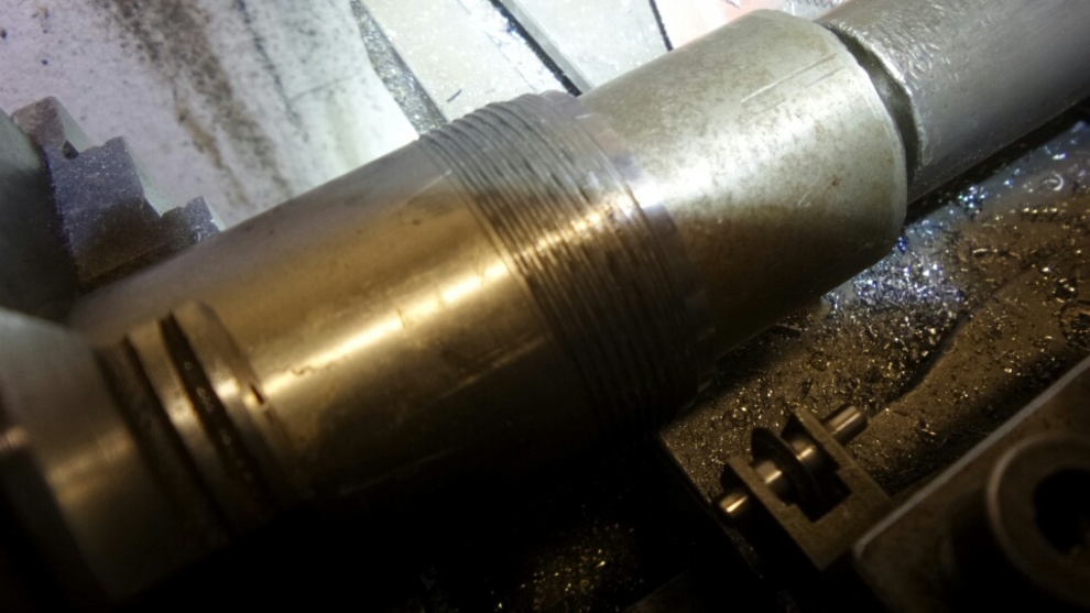

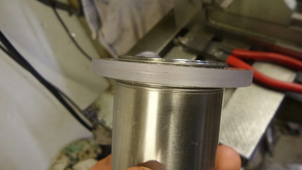

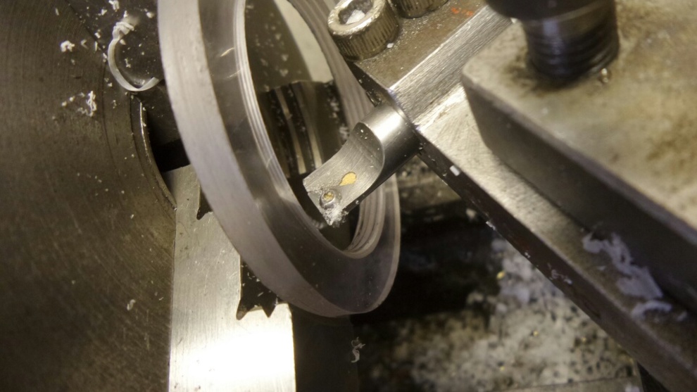

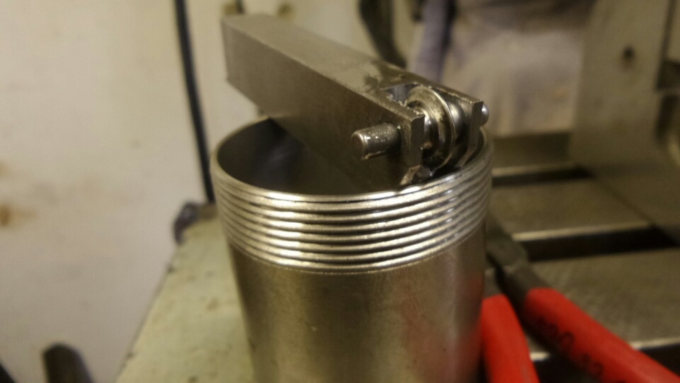

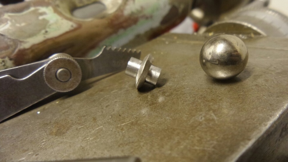

Mángoroltatok már esztergán?
Nekem sikerült egy saválló csőre .
Kiindulásom egy golyó volt amit átesztergáltam 60 fokos görgővé.vékony falú saválló csőből viszont egy mézes hordó csap lesz.
A menet volt kérdéses ,mert nem igazán adta volna ki, ha vágom a menetet.
Mivel a golyó csak felület kezelt ,a görgő deformálódott egy kicsit.

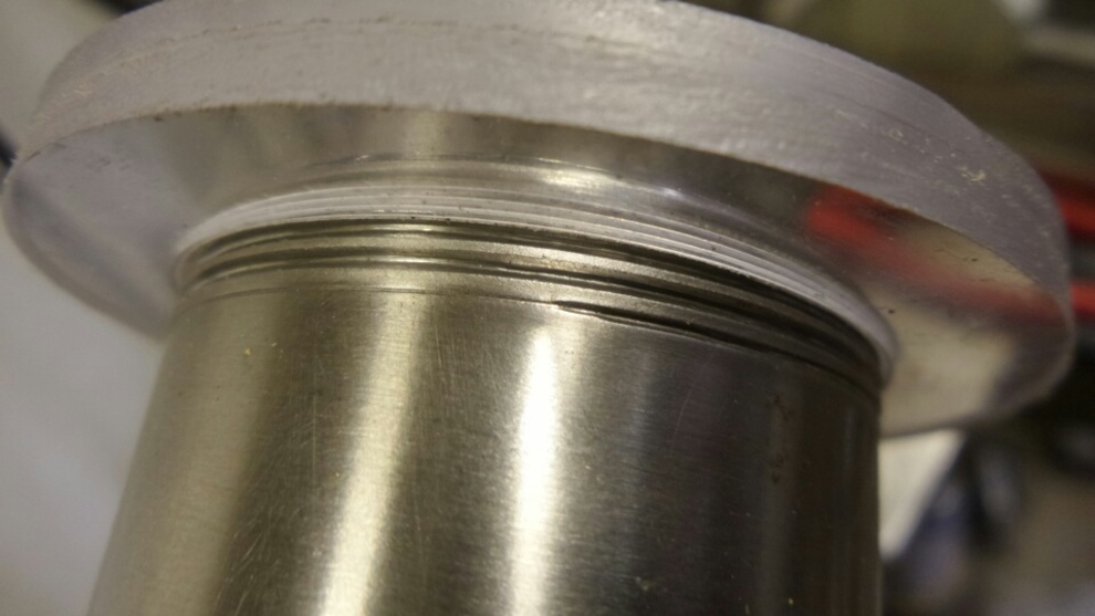

Varga László
Varga László
Mivel a rozsdamentesnek van egy olyan jó tulajdonsága össze tud rágni a menet ,így az anya polikarbonátból készült
