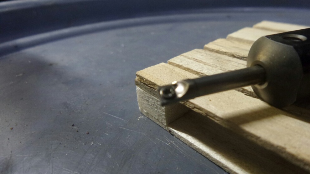

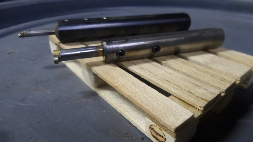

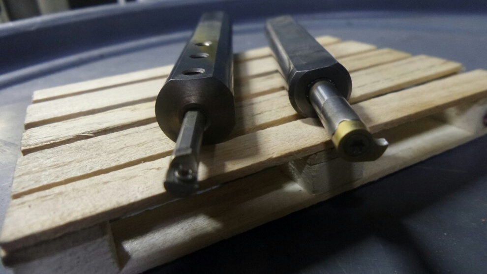

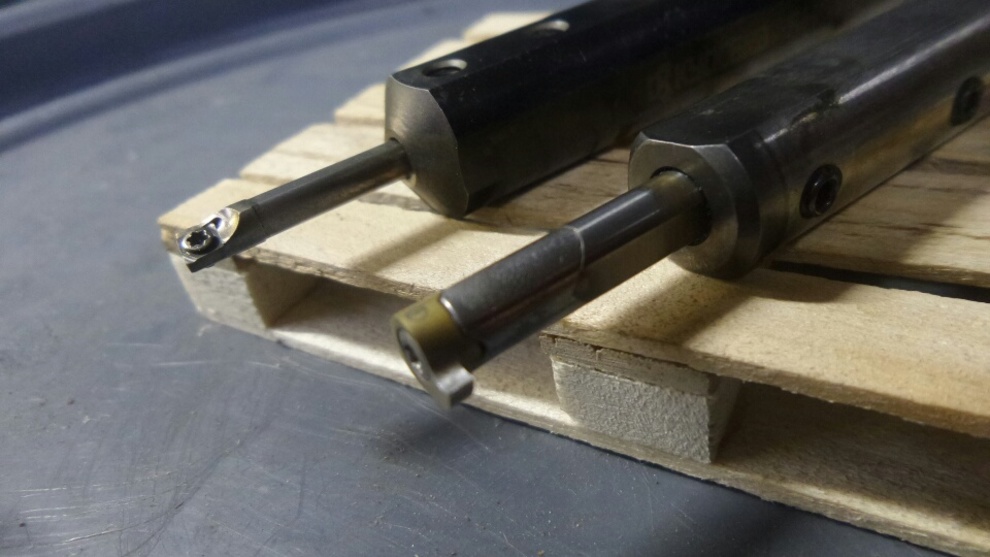

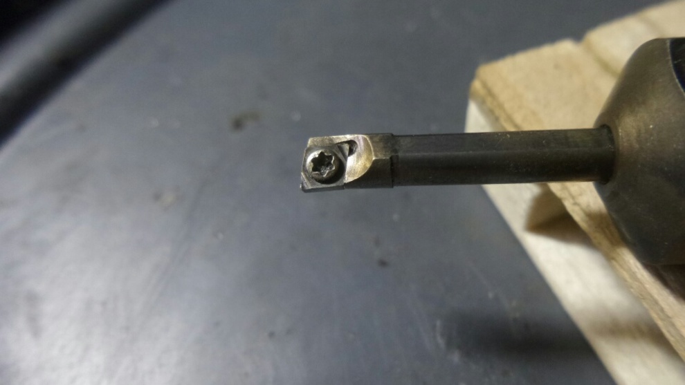

Képek a köpenyről és a átmérő 4mm késről

A raklap nagyon ott van. Hirtelen azt hittem, hogy valami kolosszális szerszámot látok. [#szeret]

" Használunk teljesen keményfém kivitelű szárakat is,"
Ezekről fotózhatnál ide egy pár képet!
Kérdés hogy a lapkafészek is keményfém és a menet is?
Beleszikrázzák a menetet és a lapkafészket?
