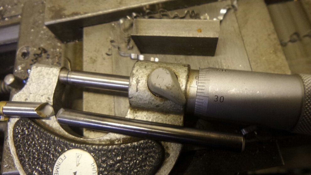

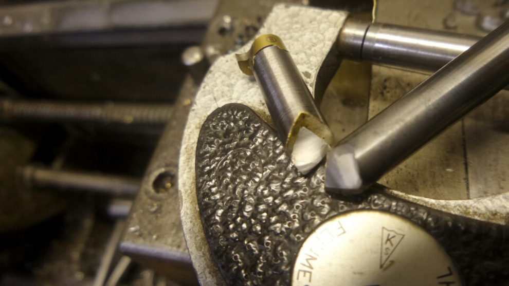

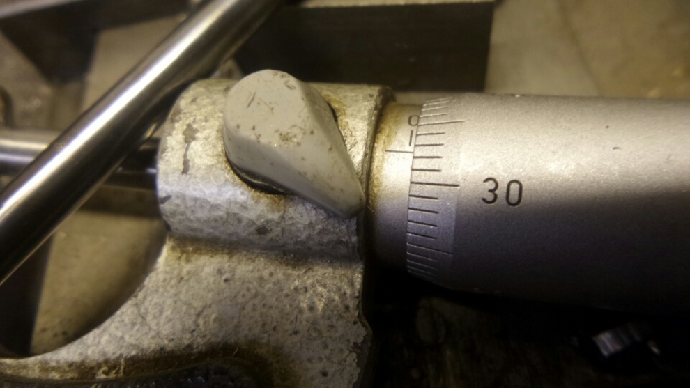

Feltettem egy órát és megterheltem a gépet .
Üresjáratban felvett a gépem 350W-ot
Megterhelve odarántva 470W-ot mutatott
120W jutott a forgácsolásra-forgácsvastagságom meg 0,1 mm
Persze a mikró közepén mérve,kiegyenesítve a mérendő anyagot.
Fordulatom mérve 628/perc
Egy mérőórát rádobva 30mm-nél 0,1mm volt a lehajlás .
A kés 40mm-en dolgozott Az az 38-40 mm-en volt a 2mm kés él.
Talán minden adat megvan .
Esetleg most a számítás és a gyakorlati mérés vajon egyezik?
A fordulat persze változott kb  800-ról  mért 628 /perc-re

"Esetleg most a számítás és a gyakorlati mérés vajon egyezik?"
Még mindig ~7 szeres különbség van köztük, ekkora nem lehet.
A különség fő oka pedig az amit már írtam:
"hagyományos esztergán dolgoztál, kézi előtolással. Az emberi kéz egyenletes forgatási képessége katasztrófális".
Így tehát nem lehet számolbi, ismeretlen a forgács vastagság valódi értéke, hiába mérsz meg egy darabka forgácsot, az csak egy pillanat felvétel, és a többi végtelen számú forgácsolási pillanatra nincs valós adatunk.
Egy dolgot tehetsz, "megerőszakolva" kicsit ezt a kést próbálj meg vele 44-ről 40-re átmérőt esztergálni gépi 0.1 mm-es előtolással, és akkor mérjél P-t.
Erősen javaslom, ezt a tesztet először csak aluba próbáld ki, mert acélban ez egy ~800W-os forgácsolás, és ne kockátassad a késtörést 30-40 mm körüli késbefogási hossz mellett.

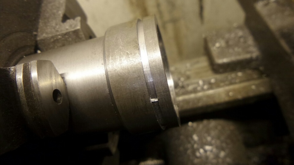

33mm-ről indultam előtolással 350W-os üresjárat felment 460 W-ra és 0,11 mm-es előtolás (Ez van a gépemen .)[#wilting]
Kipróbálom 40mm-en palástba, befelé szúrva .
Rövidesen megírom .

Sikerült megtalálnom 0,32-es előtolást .
Eredmény[#fejvakaras]törés Nem sikerült leolvasni az áramot,de ezt majd úgyis jól kiszámolod. Feltéve ha megteszed!
Úgy érzem hogy amiből kiindultunk ,a forrasztás elég jó lesz.
Bírja ez a kés amire készült.A gyáritól semmivel sem rosszabb!
A többit már nem tesztelem a 0,32 előtolással -gazdasági okból.
Varga László
1. "33mm-ről indultam előtolással 350W-os üresjárat felment 460 W-ra és 0,11 mm-es előtolás"
Milyen anyagot esztergáltál ekkor? Ötvözött alu vagy acél?
2. És amikor most eltört, ugyanazt az anyagot esztergáltad, mint az 1. esetben?

Mindvégig ST52-es anyag.
