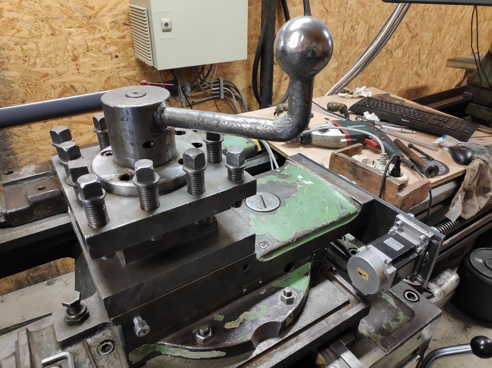

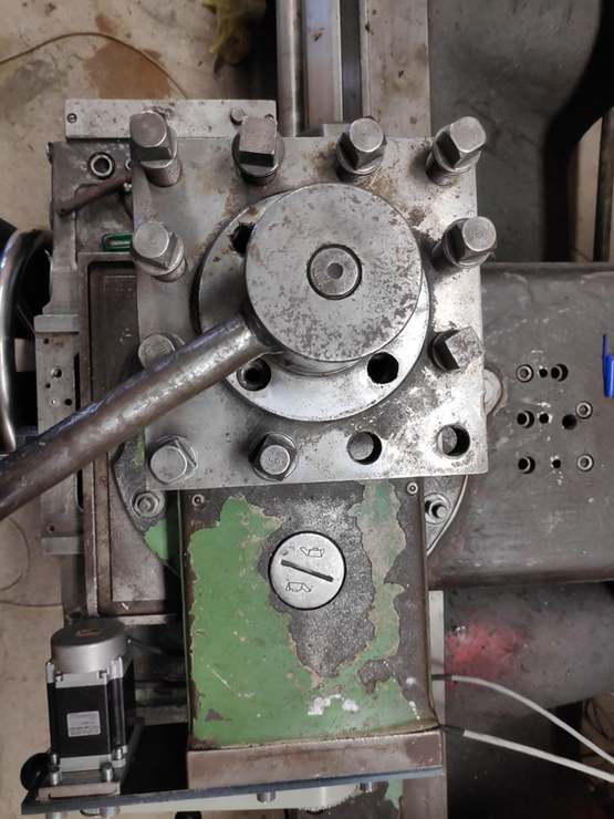

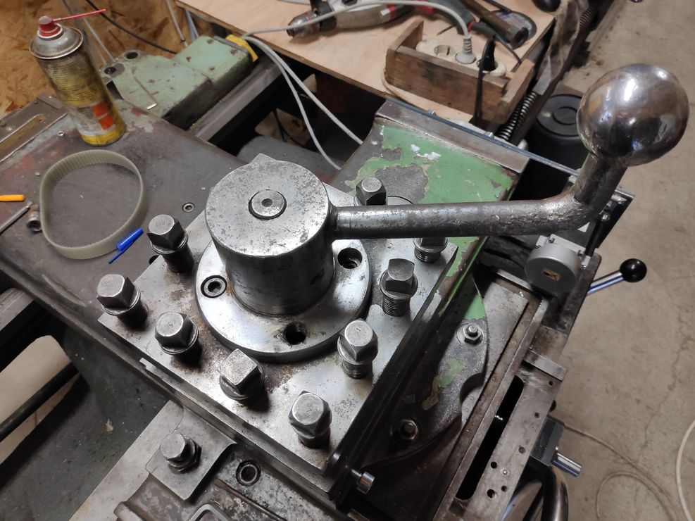

Segítséget szeretnék kérni a kollegáktól.
Egy amatőr, ámde elég bosszantó hibát követtem el.
Levettem ezt a késtartót a helyéről, majd pár hét után (nem emlékezve pontosan , hogy mi-miután következik a belsejében) összeraktam.
Most ott állok, hogy nem lehet lelazítani a felső tekerőszárat sem, valamint magát a késtartót sem tudom forgatni.
Lenne valakinek esetleg összeszerelési rajza erről a kétartóról?
Vagy esetleg gyakorlati, tapasztalati tanácsa a megoldást illetően?

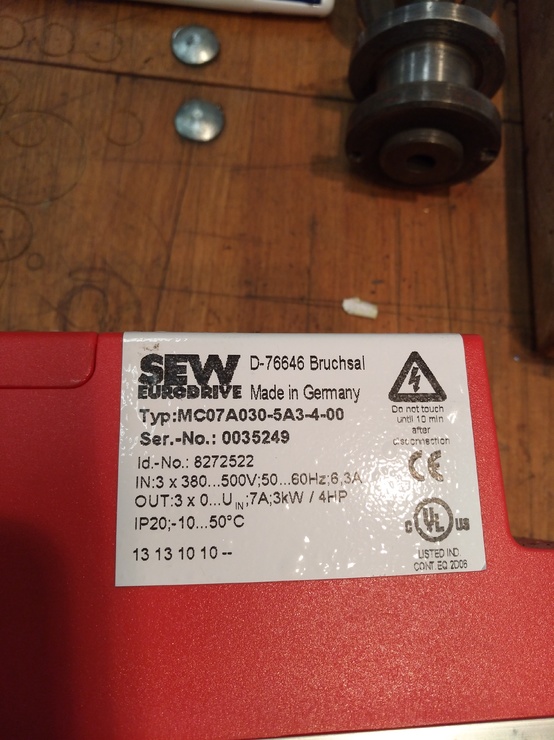

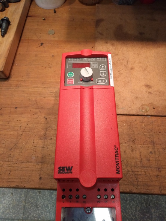

Ha a 3-fázisú frenkvenciaváltó alatt azt érted, hogy 3x400 V-os betáppal rendelkező, akkor igen működtethető.
Csak egy Dahlander kapcsoló kell és természetesen a videóval ellentétben csak álló helyzetben illek átkapcsolni.
ii5d35wcx
Szia ! Igen , egy ilyen frekvencia váltóm van.
ii5d35wcx
Bocsánat! lemaradt a másik kép
