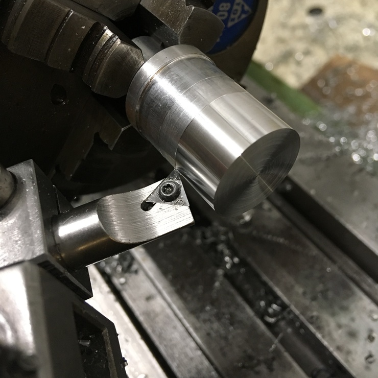

"miért teszed csúcs fölé a kést?? Furatkésnél még elmegy, amúgy nem szabad"
Pontosítani kellene ezt, mert a központtól való eltérés lehetősége sok mindennek a függvénye, pl.:
1. esztergálási átmérő
2. főél elhelyezkedési szög
3. szerszám hátszög
4. szerszám homlokszök
Ezek alapján könnyű belátni, hogy pár tized eltérés nagyobb átmérőkön adott esetben semmilyen problémát nem jelent. Kisebb átmérőkön vagy bizonyos műveleteknél (pl. oldalazáskor) meg nyilván fontos a központ, és ilyen esetekben tényleg nem szabad ettől eltérni.
Virbo esetében is nyilván nem az az 1-2 tized okozta ezt a hitvány felületet, hanem minden más egyéb rossz technológia adat választás, illetve rossz szerszám él geometria.

Tudok olyan ajánlást, hogy nagyoláshoz 5fokot fölé, simításhoz szintbe.

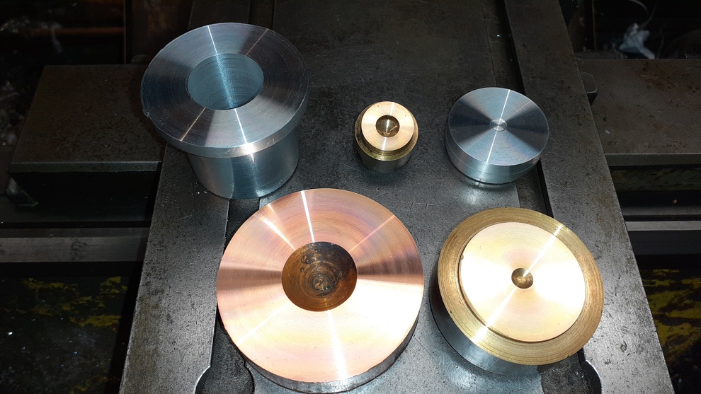

vegyél Varga Lacitól gyémántos esztergakés szettet.
A múltkor én is beruháztam egy ilyenre és a különbség a minőségben igen látványos volt.
Üdv, Gábor
Szuperek Laci gyémánt lapkás kései,[#eljen] nem bántam meg én sem, hogy vettem belőlük.
Igaz, hogy szerintem köszörült HSS késekkel is el lehet érni ezt a felületi minőséget...
