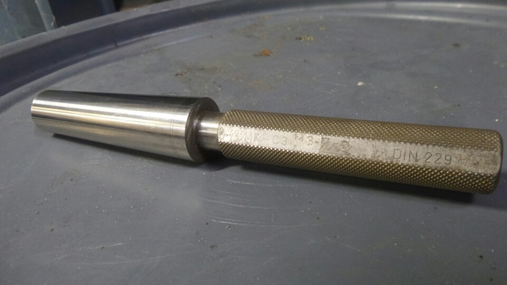

Mk3-as mérőtüskét bérelnék eszterga ellenőrzéshez. Budapest vagy környékéről.
Vasárnap regge indulnék gépet megnézni, sokat segítene a döntésben....

svager
Szerintem nem erre gondolt..
a pontosságát akarja ellenőrizni,nem a hüvelyt.
Varga László
Van rajta két vonal. Ez között van a méret.
 Ha a főorsóba szeretné tenni akkor is van még órázható rész ami kilóg.
Arra viszont nem emlékszem hogy az orsóban lévő kúp az morse-e.
Varga László
pistikeid
Szia nekem van de morse4-es 350mm hosszú.
De szerintem vigyél anyagot meg kést és esztergálj vele aztán meg mérd át mikróval.Én igy csinálnám.

Virbo
Szia Laci,
Köszönöm, de valóban nem erre gondoltam. :)
Egy normális marószár vagy patronbefogó is kb megfelel, az meg van.
Jó lenne távolabb tapogatni. [#kacsint]
Virbo
Köszi, ezt tervezem. Csak szeretném látni nincs-e nagyon gyilkolva a főorsó...
