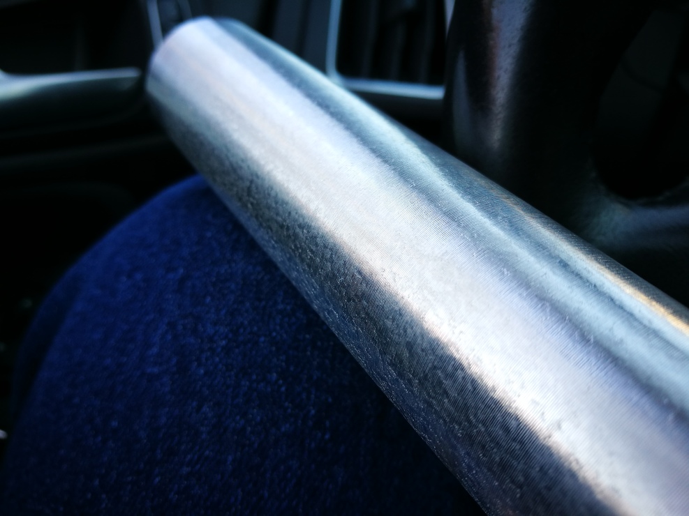

A felület meg ilyen. 32-es alu, csúccsal támasztva, forrasztott lapkás késsel (jó mély forgácstörővel, picit csúcs fölött), előtolás pedig az adott cserekerekekkel (nem volt ingerünk átrakni) a legkisebb. Fordulatra nem emlékszem.
Kicsit "kagylós"... Meg azért látszik a nem idevaló kés.
Kérdésem, miért teszed csúcs fölé a kést?? Furatkésnél még elmegy, amúgy nem szabad.

Természetesen nem teszem.
Itt választani kellett, hogy az az 1-2 tized maradjon, vagy nem esztergálunk. A sok sz(emét)r között nem találtunk megfelelő alátétlemezt, a nálam lévők meg nagyon nem adták ki. [#csodalk]

Az a felület nem tetszik, nálam ilyet csak a réz/bronz csinál (olyankor "visít" is a kés), pedig nekem 50 kilós acél gépem van...
