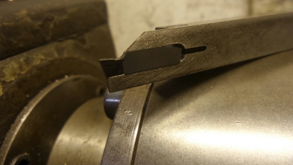

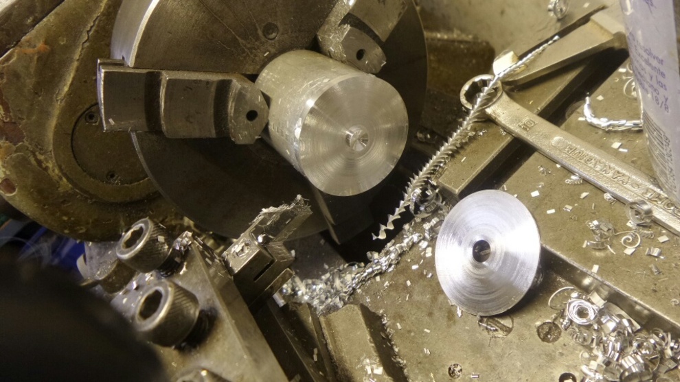

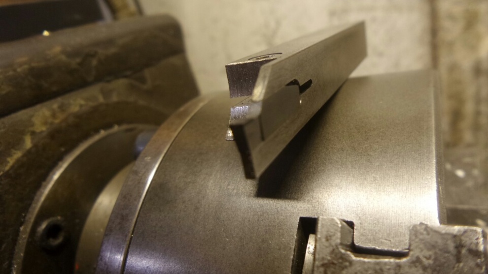

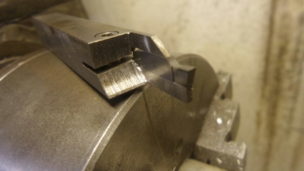

Készült a PKD gyémánt 2mm-es leszúróhoz késtartó ,de még nem piacképes!Még lesz finomítva!
A gravírtű keményfém, esztergán esztergálódott gyémántkéssel
Jelenleg egy 12×12mm-es anyagból készült,de bírta az alut.
Varga László
Varga László
Azt is írd mellé hogy, hűteni véletlen se szabad!
Varga László
Ígéretesnek tűnik. Nemesíteni kellene az elkészült késtartókat, úgy lenne az igazi.
