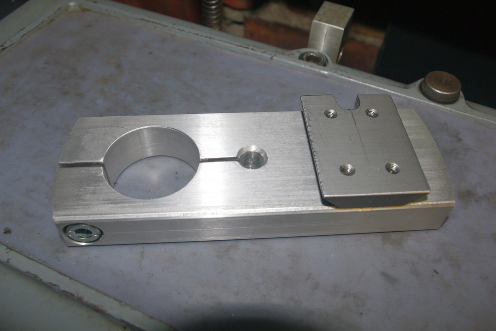

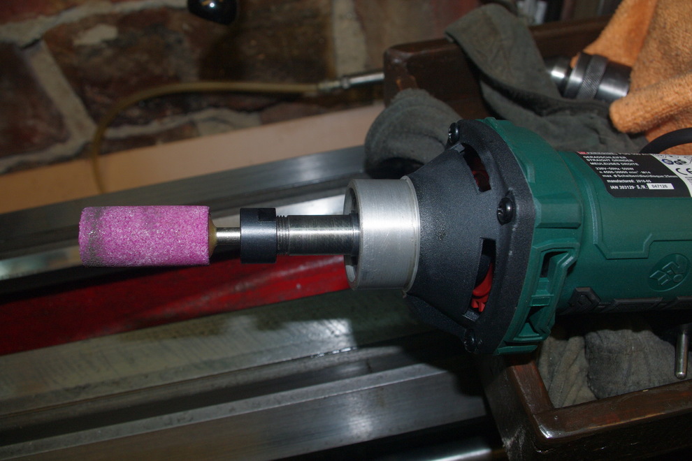

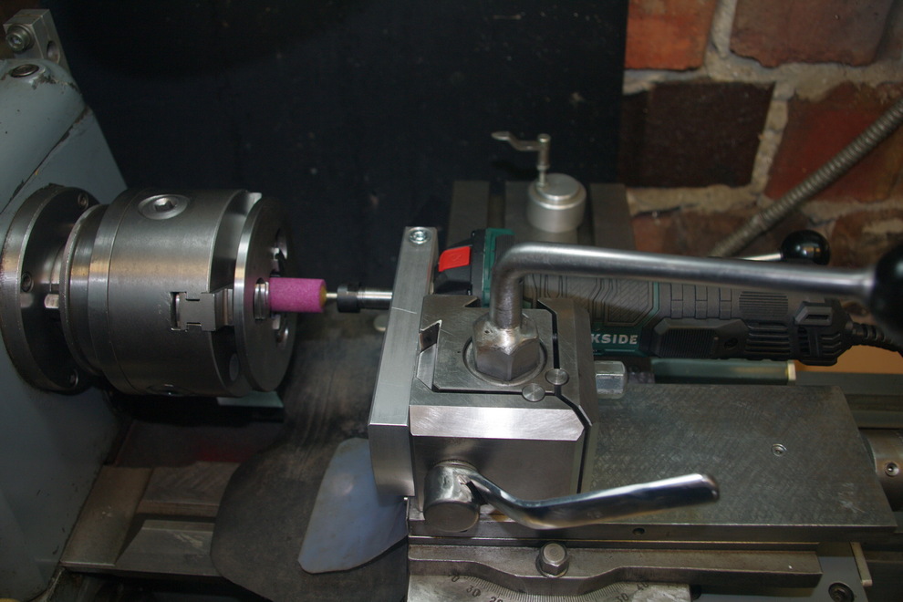

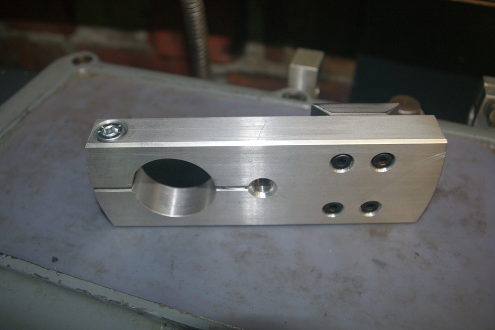

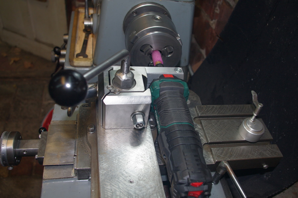

Az ünnepek alatt volt egy kis időm a műhelyben. Egy kis alu maradék felhasználásával készítettem egy befogót a lidl egyenes csiszolóhoz. ( Aminek persze a nyakát fel kellett simítani mert az öntés miatt enyhén kúpos, és kajla volt ) Így már sokkal gyorsabban, egyszerűbben tudok tokmány pofát felszabályozni.
Ötletes megoldás a pofa szétfeszítő tárcsád. Gratulálok!
Látom, gyűrű fészek is van már a pofák elején, azt nem találtad kielégítőnek?
Kezdetbe vala a gyűrű, azután láttam a neten ezt a pofa szétfeszítőt, és mert tetszett az ötlet, elkészítettem.

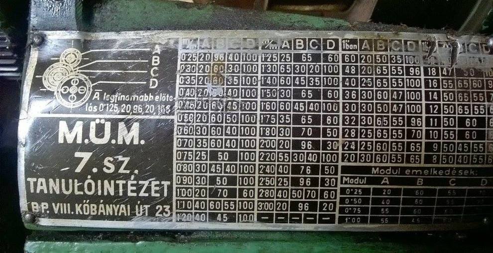

Ismer valaki olyan esztergát ami csere kerekkel és vonóorsóval gyárilag tud menetet vágni?
Hogyan jött ez a kérdés elő ?
Ha valami vita ,akkor a régi kecskelábú gépeken hornyolt vezérorsó volt , ami vonóorsó is egyben .
Tehát a vonóorsóval vág menetet , csak vezérorsó üzemmódban :)
Furcsa kérdés , de talán valami automatáról el tudom képzelni hogy így viszi át a hajtást a  revolverfejre .
Egy ismerős kérdezte tőlem. Mutatott egy fotót ( ami nincs meg nekem ) amin egy öreg gép volt szemmel láthatóan csak vonó orsóval. Később kaptam egy fotót állítólag ugyanolyan gép menet táblázatáról ahol viszont konkrét metrikus colos modul menetekhez tartozó cserekerekek szerepeltek. Ezt meg tudom mutatni hátha ráismersz.
De most hogy mondod, lehet hogy az idők során a menetes reteszhornyos orsót kicserélték sima vonóorsóra.
