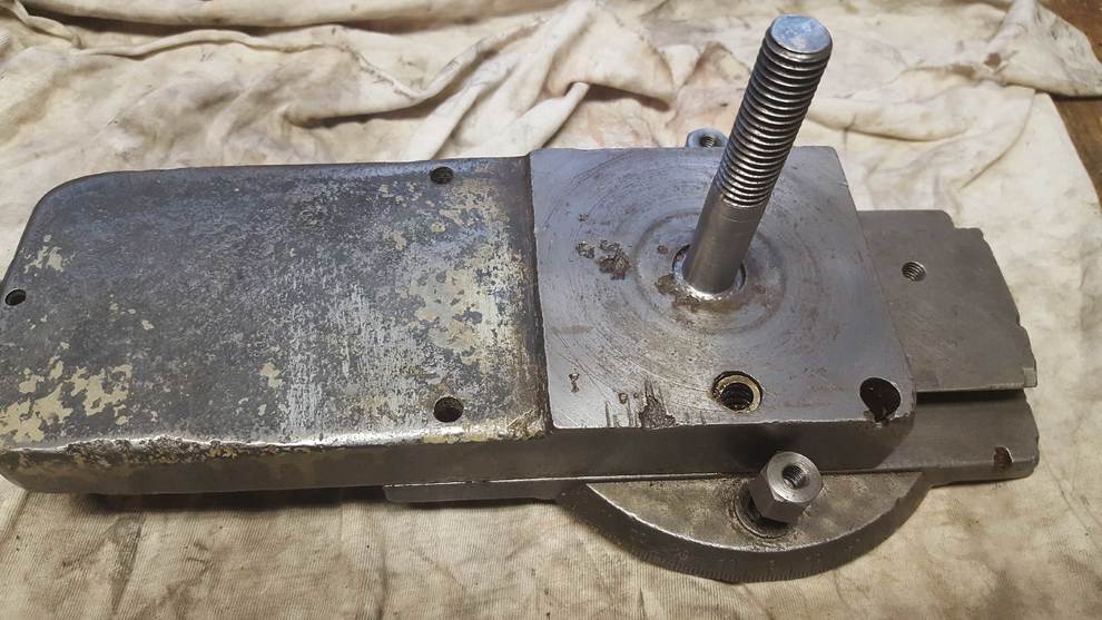

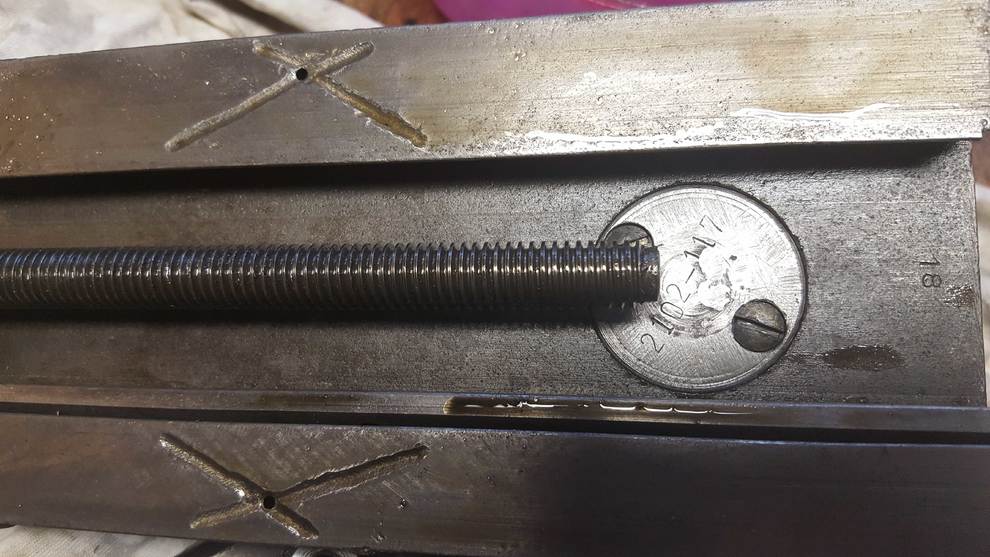

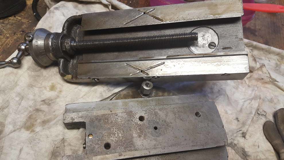

Szétszedtem a szánt és leütöttem róla a tuskót amire a késtartó ment, de a csavar így vékonyabb mint a másik késtartó furata, 15mm. Akkor ezek szerint nem eredeti a szán?
