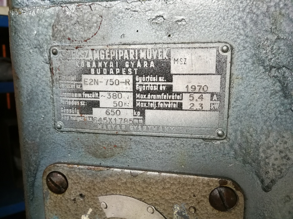

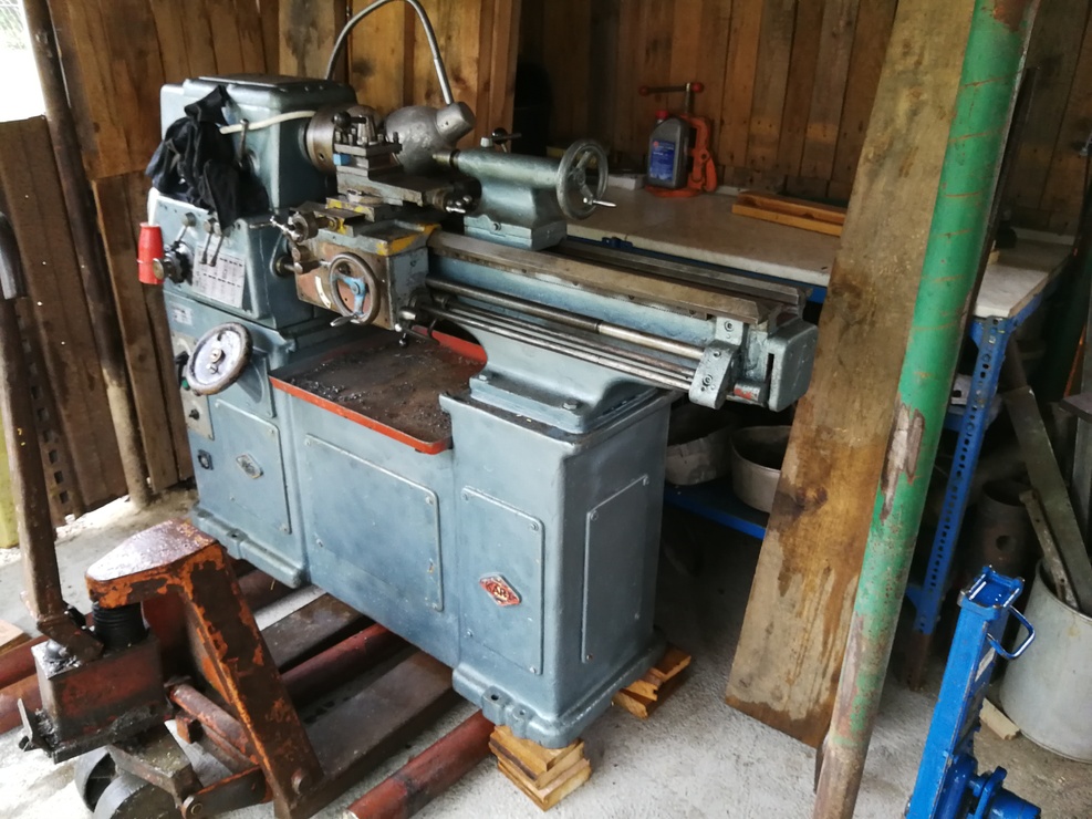

Ma haza hoztam az E2N-750-R esztergagépet!
Átnézésre vár, valószínű kéziszán orsót kell cserélni, de azért inkább megnézem, hogy hogyan lehet meghúzni, mivel amikor előre vagy hátra tekerem akkor eltávolódik/összemegy a norton skálánál a hézag. Itt látok 2 db körmös anyát, ott lehet meghúzni?
Mit jelent az adattáblán lévő R betűjel?
Ha az orsó előre hátra tekerésénél hossz irányban mozdul a nóniusztárcsa , akkor valóban hosszirányú holtjátéka lehet az orsónak .
Az E2N-t nem ismerem ,nem tudom hol kell állítani az orsó holtjátékát .
mjfpgx8v0
Ott a csapágyazás összerakása körül lesz valami lazaság vagy disznóság. Kihagyott hézagoló alátét, lazára hagyva, hogy mégis forogjon az orsó...
Az orsók holtjátéka a végükön levő összekontrázott körmös anyákkal szüntethető meg.
A típusban a R jelölés valami export, talán műhelykocsiba szánt verziót takar. Apróságokban más mint a sima verzió, de még nem láttam ilyen gépet és gépkönyvet rajzokat sem találtam, így csak bizonytalan hallomásokra alapozom amit írtam.

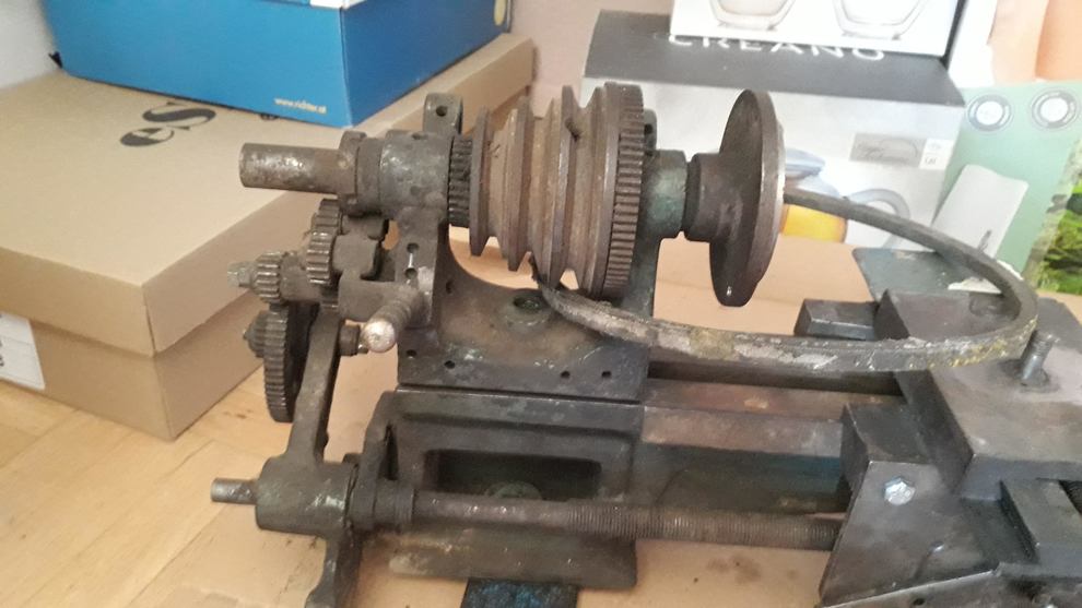

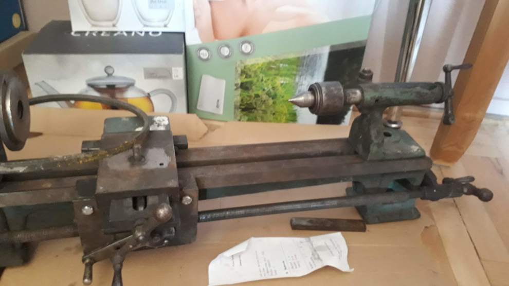

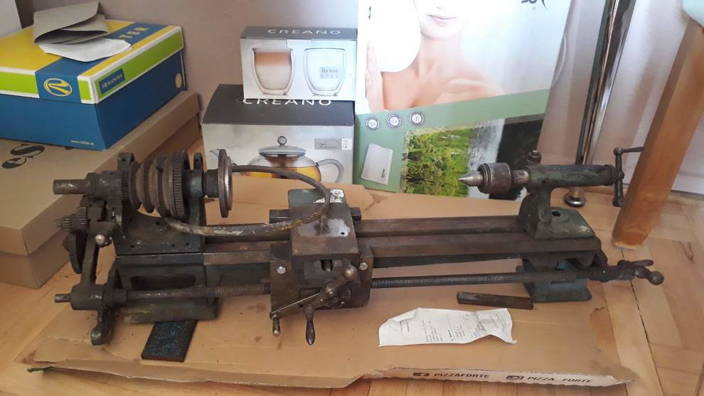

Új vagyok még itt, nem rég vettem egy kis esztergát. Nem szakmám a dolog, de érdekel :)
Valaki ismeri esetleg a típust?

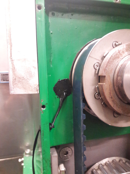

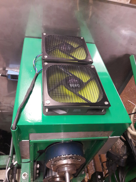

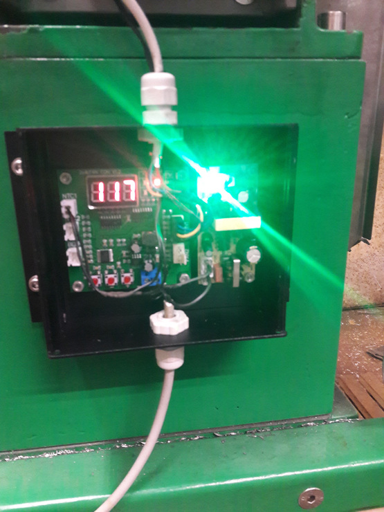

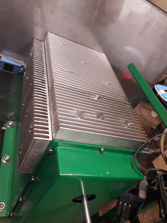

Azzal kezdődött, hogy melegedett a főorsóm. Mostanáig.
