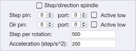

Igen, jól érted. Teljesen egyértelmű, hogy egy step/dir-es hajtást nem lehet 0 idő alatt visszafordítani egy sima dir jelszint váltással (meg elindítani/leállítani sem lehet a step jelek sima be/kikapcsolásával), ezért van a gyorsulási paraméter. A mellékelt képen a főorsó step/dir beállításait láthatod. (Az adatokat ne elemezd, láthatóan nem ez az üzemmód van kiválasztva, valami alapértelmezett adat van benne.)
